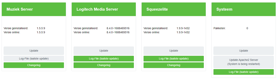

    - Versionen:

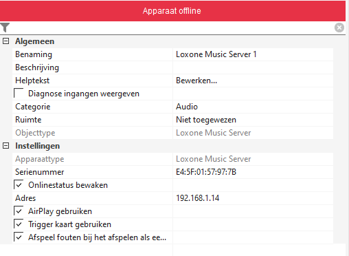

            Screenshot der Loxone Config, ich muss Serialnummer und IP sehen (Eigenschaften des MusikServer)
            Ist der Server rot oder grün in der Loxone Config?

              Server ist Rott in Config. MAC ist correct.

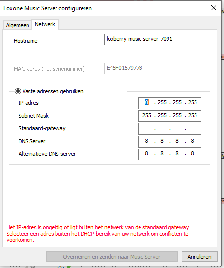

              Was ich seltsam finde, ist, dass standardmäßig „feste Adressen“ verwendet werden. Auch wenn ich einen neuen Musikserver hinzufüge

                - neuen Musicserver mit neuen Audio-Zonen in Loxone eingefügt, dabei ist mir dasselbe Phänomen mit den IP-Adressen wir im Screenshot oben aufgefallen. Ist auch komisch, dass da erstmal "loxberry-music-server-7091" als default steht.
                Jedenfalls hat auch das nichts gebracht. Seriennummer und IP-Adressen stimmen nach wie vor, jedoch wird der MS4H in Loxone offline angezeigt.
