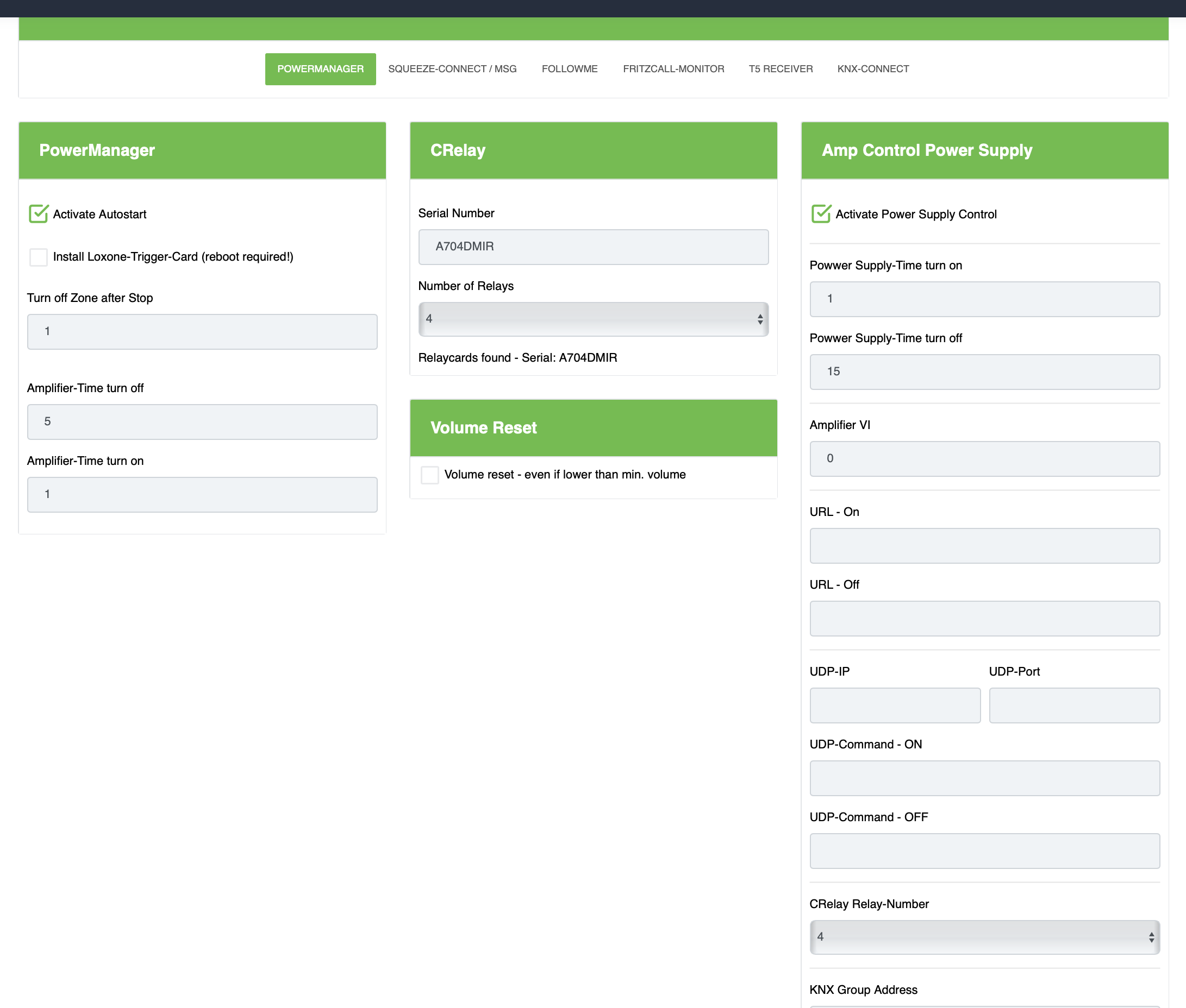

    Liebe Community, benutze den MS schon seit längerer Zeit und es hat immer alles wunderbar funktioniert. Jetzt hab ich mit dem Powermanager ein komisches Phänomen:
    Ich habe auf ein USB Relais umgestellt- seither gehen die internen Zonen nur mehr einzeln. Soll heißen, wenn ich z.b. Bad einschalte und Schlafzimmer anschließend einschalte, dann geht dieses nicht. Bad aus- Schlafzimmer läuft - und umgekehrt; und so mit allen Zonen. Also es geht immer NUR eine Zone, niemals zwei zugleich. Also jede für sich geht, zwei oder mehr parallel nicht!
    Und gestern habe ich beim Herumprobieren gemerkt, dass wenn ich auf der Seite "Powermanager" die Einstellungen speichere, für 2, 3 Sekunden alle Zonen gehen. Sobald der Speichervorgang vorbei ist, geht wieder immer nur eine Zone.
    Was habe ich alles getan: Beta ausprobiert, komplett neu installiert, in der Loxone den Musicserver neu angelegt, manuell neu konfiguriert… ich bin mit meinem Latein zu Ende!
    MS4H lauft bei mir unter Proxmox, dieses auf einem Intel NUC 8, deshalb waren auch die Versuche mit einer Neuinstallation leicht.
    • 7318
    1. Screenshot vom PowerManger und je Zoneneinstellung
    2. Wie bedienst du die Player? Loxone App oder??

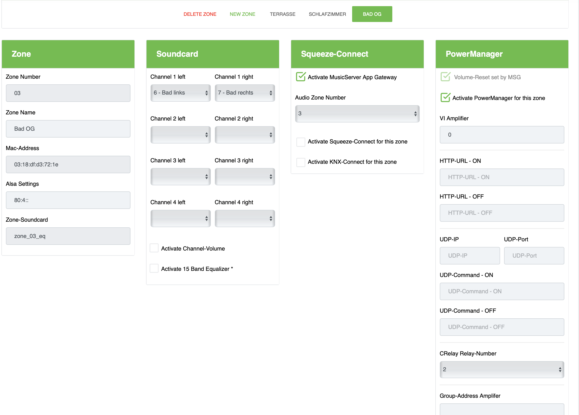

      Grundsätzlich aus der App. Aber es ist immer das gleiche ob aus der App, direkt aus dem LMS oder aus MS4H.

        • 7318
        Du hast aber nicht 2 LMS Server im Netzwerk?
        Habe ich noch nie gehört das man Player nicht stoppen kann.
        Die Konfiguration ist so OK laut Support-Daten.
        Das beim speichern kurz alle Ausgänge auf 1 gehen ist normal, da der PowerManger zurück gesetzt wird und erst mal annimmt das alle Player auf 1 sind. Nur so kann ich sicherstellen das nicht Player die gerade laufen auf 0 gehen.
        Nach der eingestellten Zeit gehen alle Player die nicht auf Play stehen wieder auf 0. Ist also eine Sicherheitsmaßnahme.
        Was ich vermute...
        Du hast einen Proxmox, und die Relay-Karte und die Soundkarte mögen sich nicht am gleichen Hub (Hub ist auch der am PC eingebaute)
        Das mit USB und Proxmox ist immer tricky, da müsstest du ggf. einen MTT Hub verwenden, so das jeder USB-Ausgang vom Protokoll her separat behandelt wird.

                  So, Problem gelöst.
                  Nachdem der MTT Hub auch keine Lösung gebracht hat, habe ich alles nochmal ganz genau angesehen.
                  Für dieses SainSmart Relais hab ich nirgendwo eine Anleitung gefunden. Es war für mich logisch, dass die Relais aufeinanderfolgend von 1 - 4 nummeriert sind, und so habe ich sie auch angeschlossen. Und leider hat das nicht mit der Realität ūberein gestimmt. Soll heißen, wenn Channel 3 geschalten wurde, wurde aber tatsächlich das 2. Relais am Board geschaltet usw. also hat Zone nie mit der vom Relais geschalteten Zone überein gestimmt- daher die seltsamen Phänomene.
                  Jetzt sind im Trial and Error-Prinzip die richtigen Relais der richtigen Zone zugeordnet und es funktioniert auch ohne Hub.
                  Also so gesehen ein selbstverursachtes Problem, das nichts mit dem MS4H zu tun gehabt hat.
