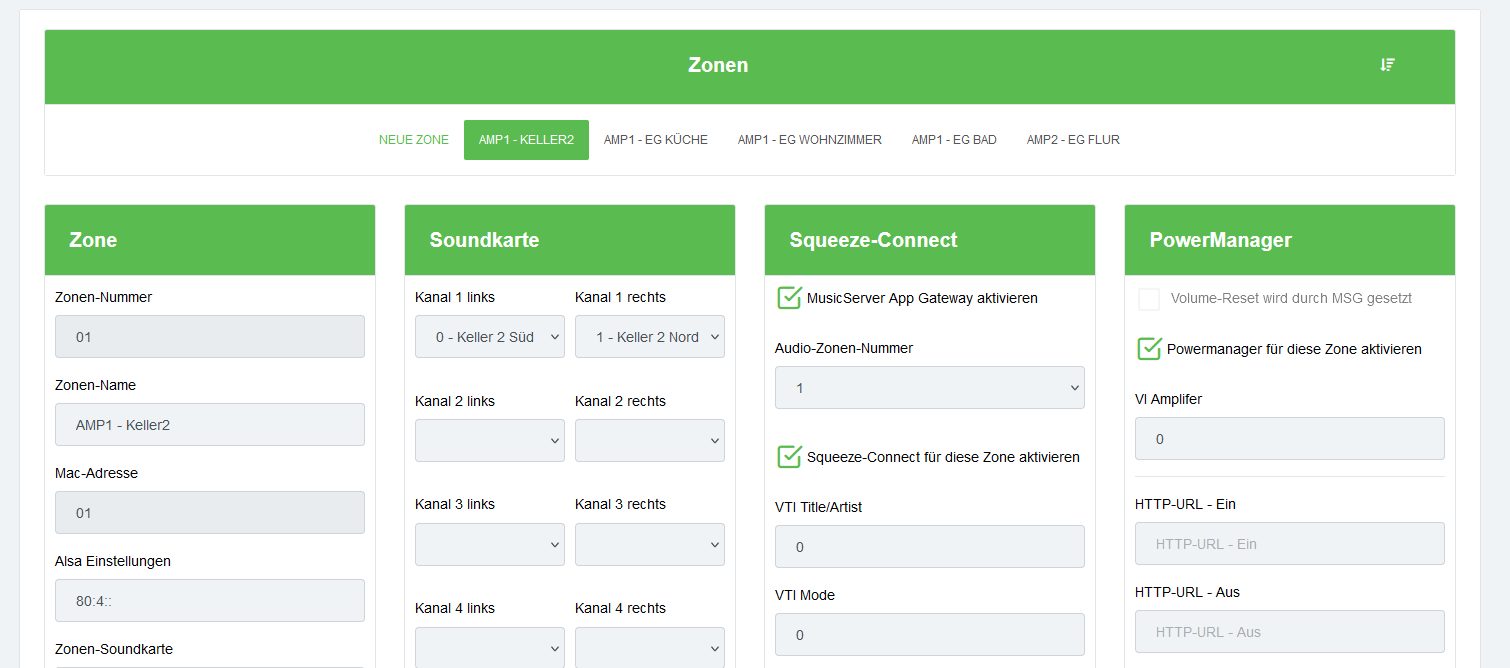

    Folgendes Problem. Ich konnte alles soweit konfigurieren, dass ich das CRelay manuell selber schalten kann:
    /opt/music_server/./crelay 1 ON # Relais 1 einschalten
    /opt/music_server/./crelay 1 OFF # Relais 1 ausschalten
    Verdrahtet ist das ganze so: Relais off / Amp off ---- Relais on / Amp on
    Auch über die Weboberfläche kann ich die einzelnen Relais steuern.

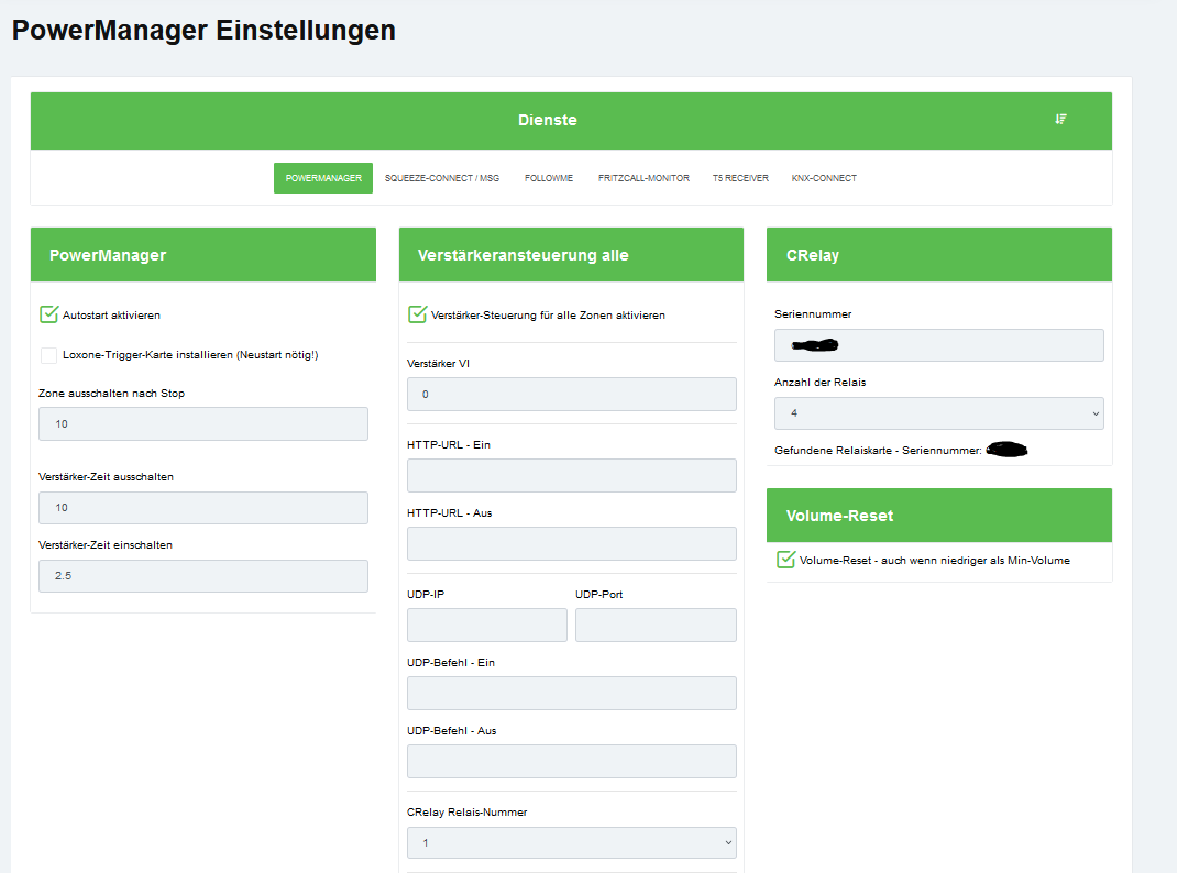

    Über die Weboberfläche vom musicserver4home wurde unter dem Punkt: Powermanager auch die Relaiskarte gefunden und mir die Seriennummer angezeigt.
    Ich habe die Seriennummer in das Feld Seriennummer übernommen und meine Anzahl an Relais (4) eingestellt.
    Ich rufe nun auf meinem Handy die App "Squeezer" auf und kann auch Musik abspielen stoppen usw. leider muss ich das Relay immer manuell steuern.
    Irgendwo hängt es das der MS4H nicht auf das Relais zugreifen kann um das Relais zu starten/Stoppen.
    Habt ihr eine Idee?

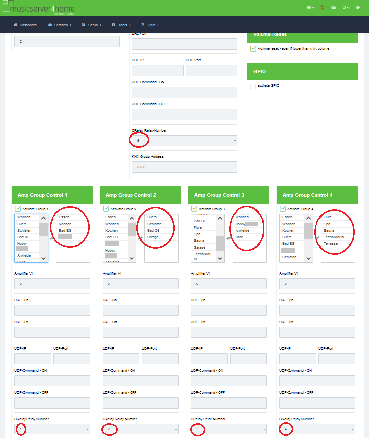

      Ich hoffe das ich hier alles richtig konfiguriert habe, sicher bin ich mir jedoch nicht.
        • 2584

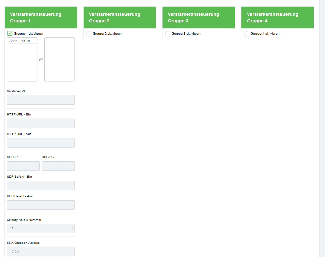

        Du verwendest Relais 1 sowohl für die globalen Verstärker Steuerung wie auch für eine einzelne Gruppe (1), bei der Gruppen Konfig ist diese dann auch noch aktiviert aber der Gruppe wurde keine Zone zugewiesen.
        Das kann so wohl eher nicht funktionieren.
        Also wenn du nur einen Verstärker für alle Zonen hast, dann kannst du diesen entweder (so wie auch bei dir zu sehen) über die "Verstärkersteuerung alle" und dem dort gewählten Relais (bei dir 1) steuern, musst dann aber die Gruppen Steuerung unten deaktivieren oder wenn für etwas anderes extra benötigt zumindest auf ein anderes Relais stellen.
        Alternativ die "Verstärkersteuerung alle" oben deaktivieren und dafür die Gruppensteuerung unten verwenden, dann aber hier auch die entsprechende Zone (AMP1-Keller) auch in die aktivierungs Spalte (rechts) rüber schieben. (Zone anwählen und den kleinen Links/Rechts Pfeil zwischen den Spalten klicken, so das die Zone dann in der rechten Spalte und nicht mehr links steht)
        Nur zum besseren Verständnis:
        Der Powermanager bieten eine recht flexible Konfiguration an um auch komplexere System damit steuern zu können.
        In meinem Fall habe ich z.B. einen Selbstbauverstärker ( https://www.loxforum.com/forum/proje...erst%C3%A4rker ), welcher intern 16 Stereo Zonen versorgt über ein gemeinsames Netzteil für 32 Kanäle auf 4 Verstärkerboards verteilt besitzt.

          Vielen Dank für die ausführliche Erklärung! Ich baue mir eben auch dieses Projekt zusammen und habe allerdings nur 2 KAB9 Amps und ein 4-Fach Relay.
          Aktuell habe ich zum testen an einem Amp nur 2 Boxen für einen Raum angeschlossen. Habe in der Zonen Deklaration aber alle 8 Kanäle eingestellt.
          Ich habe nun an der Verstärkeransteuerung Gruppe 1 - AMP1-Keller nach rechts (Pfeiltasten) geschoben und CRelay Relais-Nummer 1 eingestellt.
          Außerdem habe ich an Verstärkeransteuerung alle nun CRelay Relais-Nummer 4 eingestellt, auch wenn hier noch nichts verdrahtet ist.
          Ich habe nun in der Squezzer App das Radio auf Start gestellt.
          Ergebnis: Verstärkeransteuerung alle / CRelay Relais-Nummer 4: ON
          Verstärkeransteuerung Gruppe 1 - AMP1-Keller: OFF
          Squezzer App das Radio auf Stop
          Ergebnis: Verstärkeransteuerung alle / CRelay Relais-Nummer 4: Geht auf OFF
          Ein kleiner Erfolg ist schonmal da ;-) Warum allerdings CRelay Relais-Nummer 1 nicht auf ON geht verstehe ich jetzt nicht. Gibt es irgendwo eine LOG-Datei in der man das sehen kann?

              Ja immer auf "speichern" geklickt und auch schon ein paar Reboots durchgeführt. Die Relais sind auch nicht defekt, habe nun alle durchprobiert.
              Wenn ich " Squezzer App das Radio auf Start stelle und "Verstärkeransteuerung alle" nutze funktioniert es mit jedem Relais 1-4.
              Ich verwende also nun Relais 1 mit "Verstärkeransteuerung alle" und es funktioniert alles wie es soll. Durch Start der Musik schaltet das Relais 1 und bei Stop der Musik geht das Relais nach 20sek. auf OFF nur in Kombination oder nur der "Verstärkeransteuerung Gruppe 1" tut sich garnichts. Sehr merkwürdig.
              Gibt es denn kein Log-File indem das protokolliert wird ? Dann würde ich dort mal versuchen rauszufinden was los ist.
                Definition Gruppe... Gruppe ist keine einzelne Zone!
                Eine Gruppe besteht aus min. 2 Teilnehmern.
                Wenn du mit einer Zone ein Relais schalten willst, dann mach das in der Zone selber, da kannst du auch das Relais schalten lassen.
            • Pasti
              • 08.03.2024
              • 7
              Vielen Dank. Das ist ein guter Hinweis!

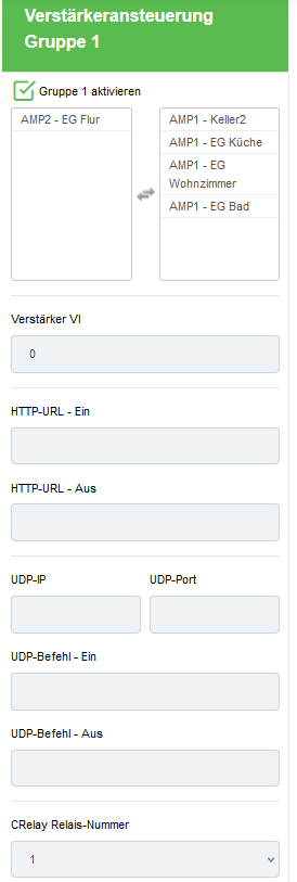

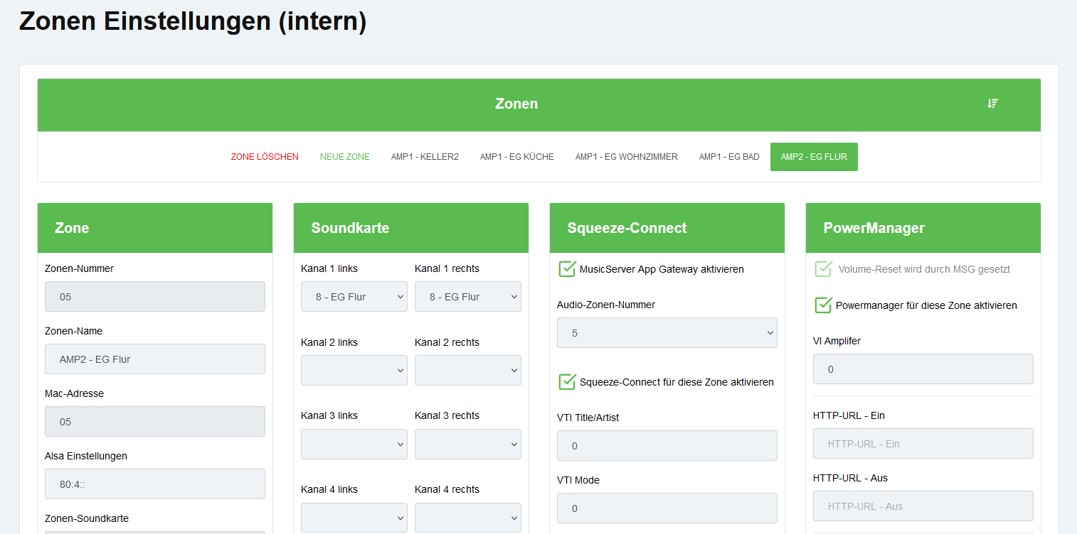

              Ich habe nun folgendes konfiguriert:
              Klicke auf die Grafik für eine vergrößerte Ansicht  Name: grafik.png Ansichten: 0 Größe: 48,5 KB ID: 451320
              Einmal in der Variante das ich in der Zone die Relais-Nummer leer lasse bei allen Zonen von AMP1
              und in der zweiten Variante habe ich in den Zonen für AMP1 auch das Relais 1 definiert.
              Klicke auf die Grafik für eine vergrößerte Ansicht  Name: grafik.png Ansichten: 0 Größe: 56,1 KB ID: 451321
              Für AMP2 habe ich die Relais-Nummer 2 definiert, da ich hier keine Gruppe anlege.
              Klicke auf die Grafik für eine vergrößerte Ansicht  Name: grafik.png Ansichten: 0 Größe: 17,6 KB ID: 451324
              Egal welche Variante ich nun konfiguriert habe, kein Relais schaltet!
              Wenn ich jetzt " Verstärkeransteuerung alle - Verstärker-Steuerung für alle Zonen aktivieren" hier beispielsweise Relais 4 angebe. Das funktioniert. Also über den Menüpunkt "Verstärkeransteuerung alle" scheint es keine Probleme zu geben.

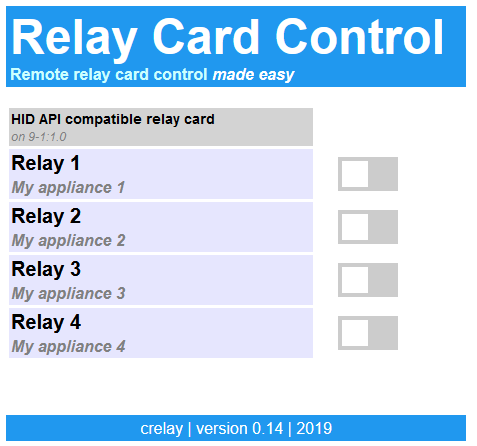

                Was heißt das im ersten Post?
                Es gibt keine Weboberfläche in meinem crelay, hast du es selber kompiliert mit WebUI?

                  Ich kann mit folgendem Befehl die Weboberfläche starten: /opt/music_server/./crelay -D
                  crelay, version 0.14
                  This utility provides a unified way of controlling different types of relay cards.
                  Supported relay cards:
                  - Conrad USB 4-channel relay card
                  - Sainsmart USB 4/8-channel relay card
                  - HID API compatible relay card
                  - Sainsmart USB-HID 16-channel relay card
                  - Generic GPIO relays
                  The program can be run in interactive (command line) mode or in daemon mode with
                  built-in web server.
                  Interactive mode:
                  crelay -i | [-s <serial number>] <relay number> [ON|OFF]
                  -i print relay information
                  The state of any relay can be read or it can be changed to a new state.
                  If only the relay number is provided then the current state is returned,
                  otherwise the relays state is set to the new value provided as second parameter.
                  The USB communication port is auto detected. The first compatible device
                  found will be used, unless -s switch and a serial number is passed.
                  Daemon mode:
                  crelay -d|-D [<relay1_label> [<relay2_label> [<relay3_label> [<relay4_label>]]]]
                  -d use daemon mode, run in foreground
                  -D use daemon mode, run in background
                  In daemon mode the built-in web server will be started and the relays
                  can be completely controlled via a Web browser GUI or HTTP API.
                  The config file /etc/crelay.conf will be used, if present.
                  Optionally a personal label for each relay can be supplied as command
                  line parameter which will be displayed next to the relay name on the
                  web page.
                  To access the web interface point your Web browser to the following address:
                  http://<my-ip-address>:8000
                  To use the HTTP API send a POST or GET request from the client to this URL:
                  http://<my-ip-address>:8000/gpio
