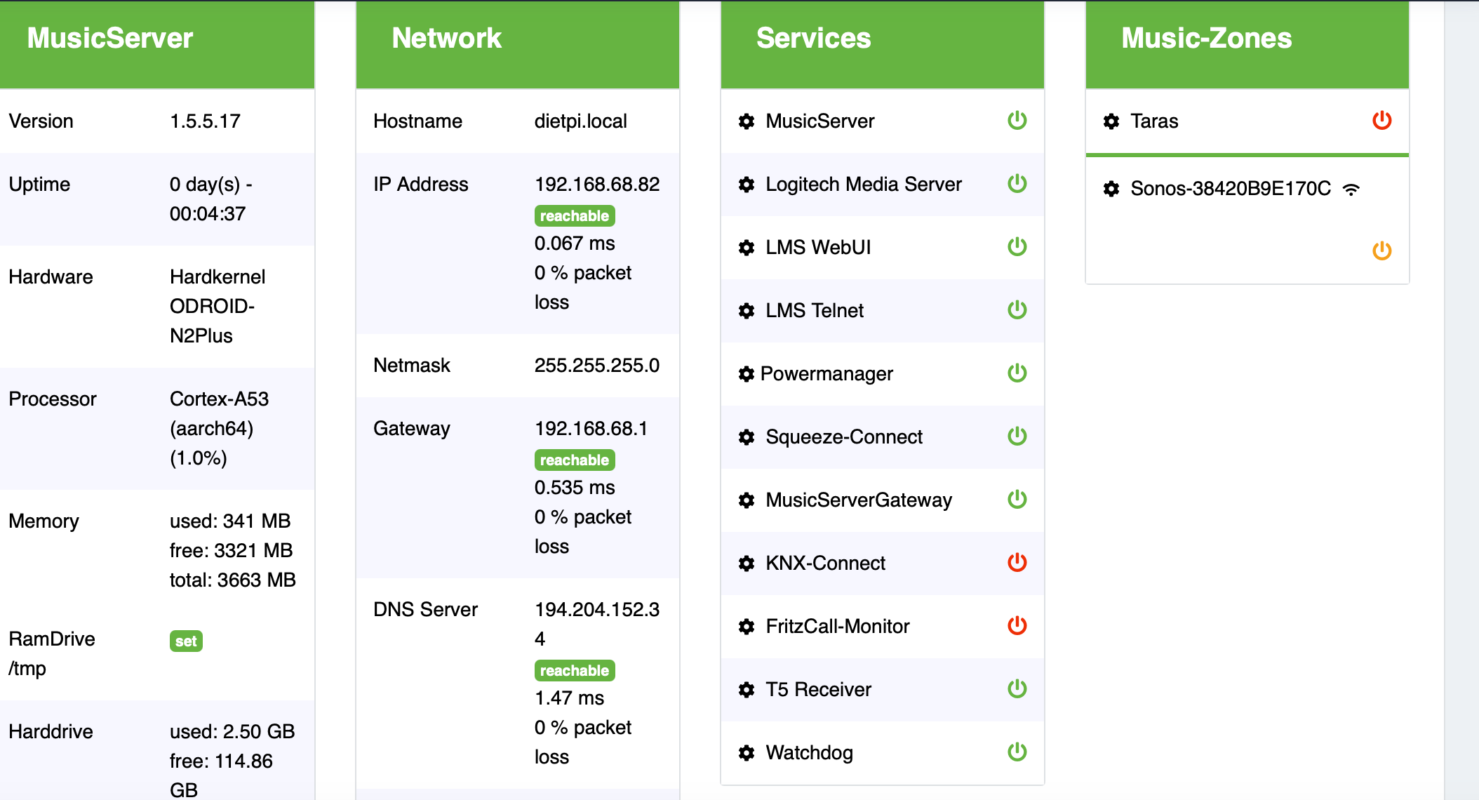

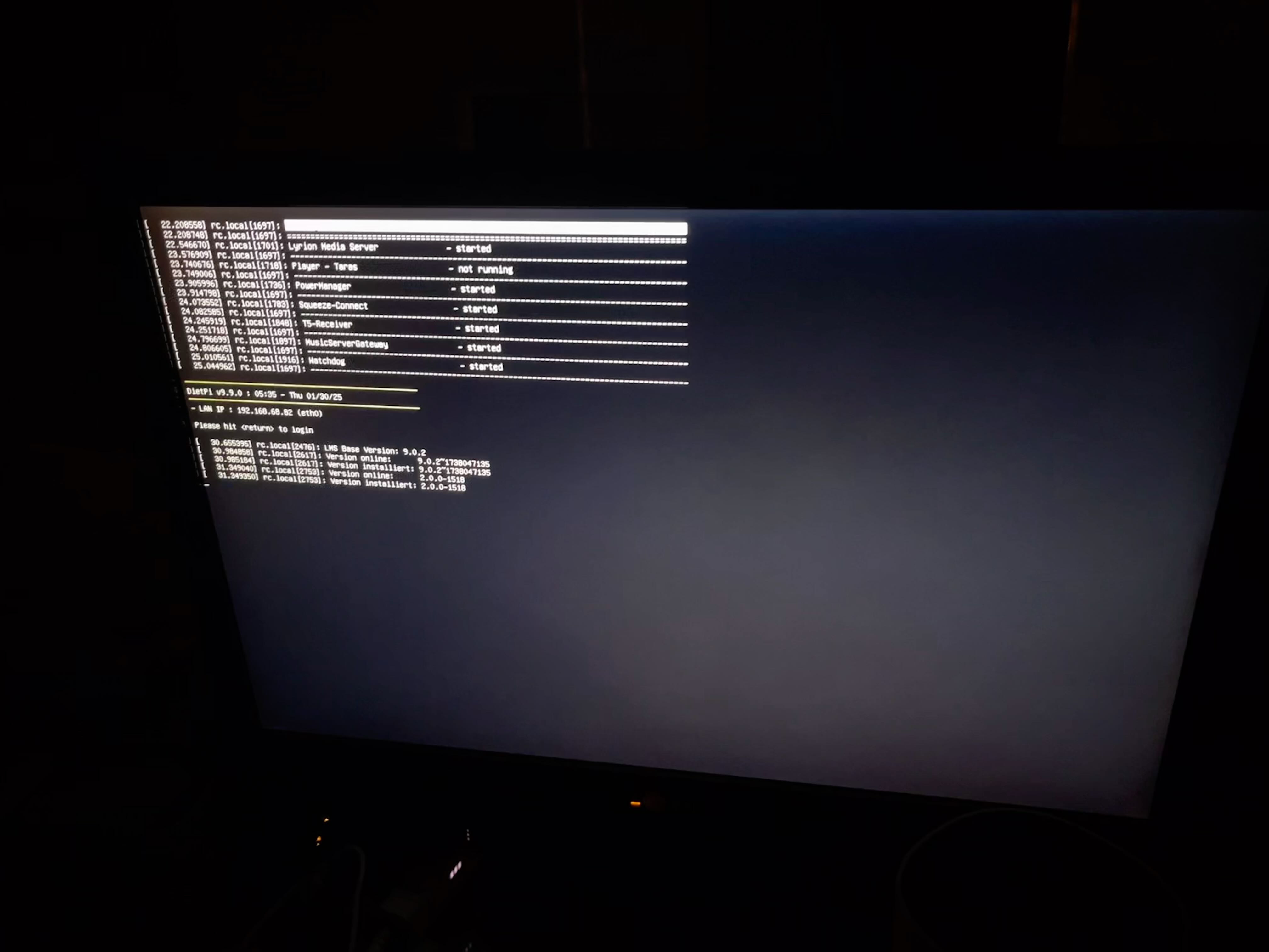

    Ich habe ein Problem mit einer Neuinstallation von MS4H:
    Odroid N2+
    CSL 7.1
    Die interne Zone erscheint nicht im Lyrion Music Server.
    Im MS4H-Dashboard lautet die Zone „Dienst nicht gestartet“.

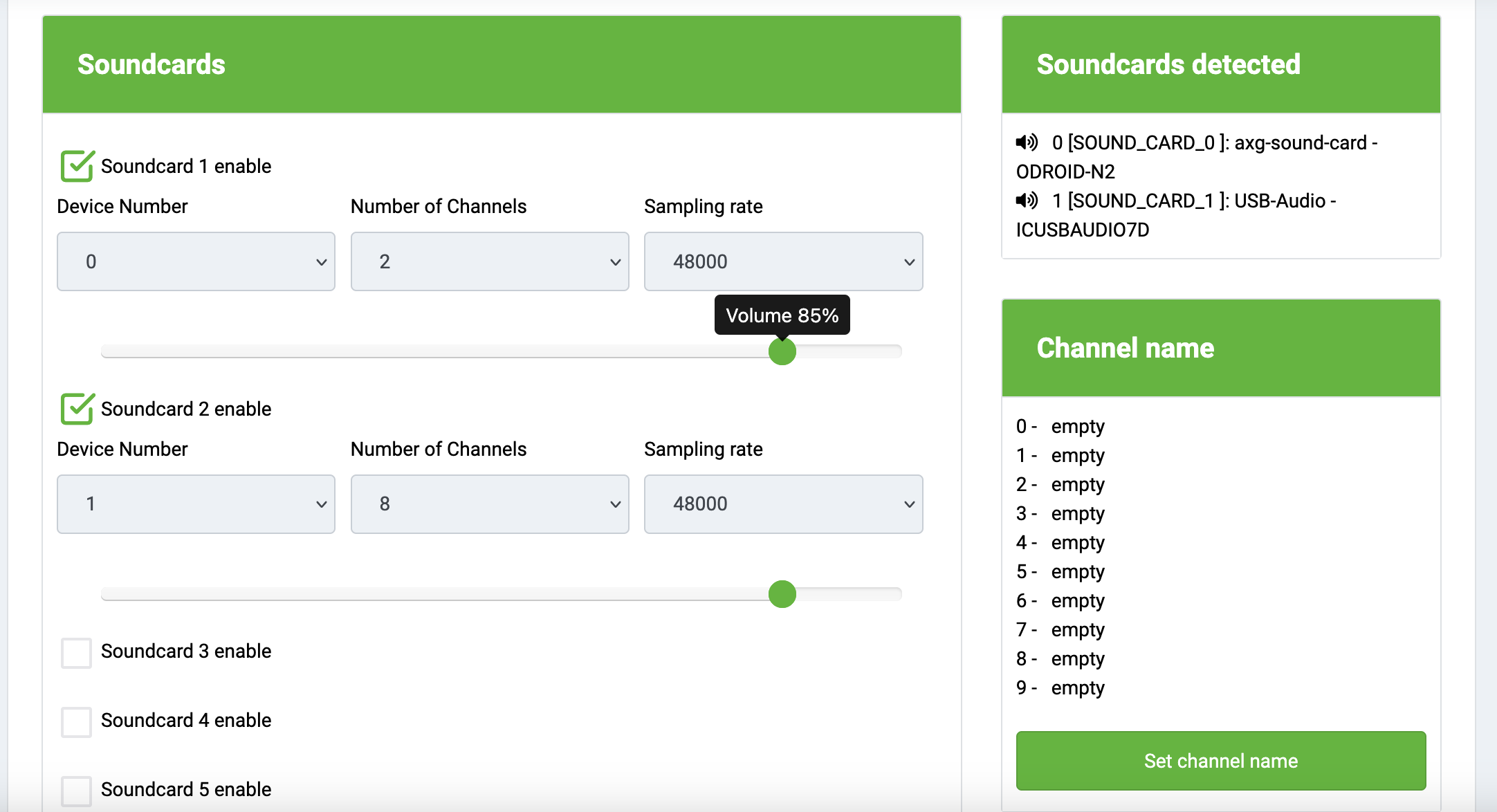

    Hast du sie Soundkarte Konfiguriert ?
    • smartbobPl
      • In den letzten 3 Wochen
      • 6
      Tak.
      • Dütt
        • 24.02.2019
        • 402
        Funktioniert die Soundkarte vom Odroid selber mit dem MS4H?
        hast du mal rausgelöscht und nur die eine Aktiviert?
          • 7260
          Die interne Karte funktioniert nicht ohne zusätzlichen Treiber .
          Karte aus dem Soundkarten-Setup nehmen.
          Dann geht es auch.
          • smartbobPl
            • 6
            Wenn ich nur die USB-Karte gelassen habe, funktioniert es. Danke!
