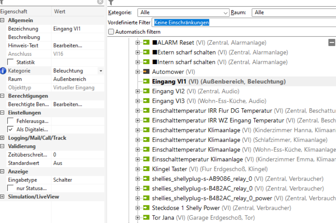

    meinst du die loxone config? ich stehe da auf dem Schlauch.
    Also in Loxone Config einen Virtuellen Eingang anlegen und durch die Bezeichnung kann der angesteuert werden?
    Oder der grau hinterlegte Anschluss VI16 ?

      Ich habe 8 Stereo Verstärker und ein 12 Kanal Loxone Verstärker
        Damm musst du die 8 einzelnen direkt in die Zone -> PowerManager eintragen, den 12 Kanal in die Gruppe 1 des PowerManager

      ich habe es hin bekommen, wenn ich Anschluss vi16 im Powermanager auswähle geht der virtuelle Eingang VI1 aus meinem Screenshot an.

      In meinem Screenshot steht Bezeichnung VI1 aber Anschluss VI16 aus gegraut. Ich dachte man brauch nur die Gruppen die zusammen angehen sollen im Powermanager zusammenfügen. Vielleicht bin ich einfach zu doof. Ich wäre nie drauf gekommen in der Config einen virtuellen Eingang anzulegen.
