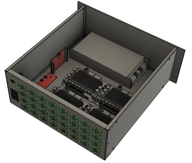

    Auf der Suche nach einem passenden Gehäuse bin ich auf die ApraNorm 19" Serie gekommen. ( APRA 205-546-40 LINK )
    Nachdem das Gehäuse angekommen war musste es natürlich gleich ins CAD übernommen werden, ebenso die mittlerweile bestellten und gelieferten Verstärker, das Netzteil der USB Hub und das 8 Kanal Relais Board.
    Klicke auf die Grafik für eine vergrößerte Ansicht  Name: MS_Case_R1 v65.jpg Ansichten: 0 Größe: 83,2 KB ID: 358727

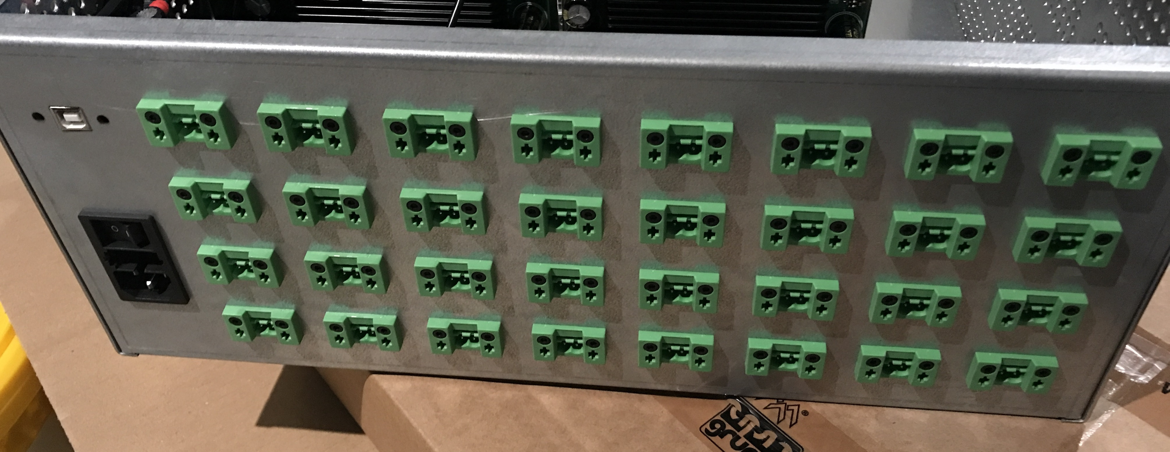

    Die Rückseite wurde nun von einem Wasserstrahl Schneide Service entsprechend mit den Ausschnitten versehen.
    Alles weitere sind nur noch Löcher für Leds und Befestigungen welche selbst gebohrt werden können.

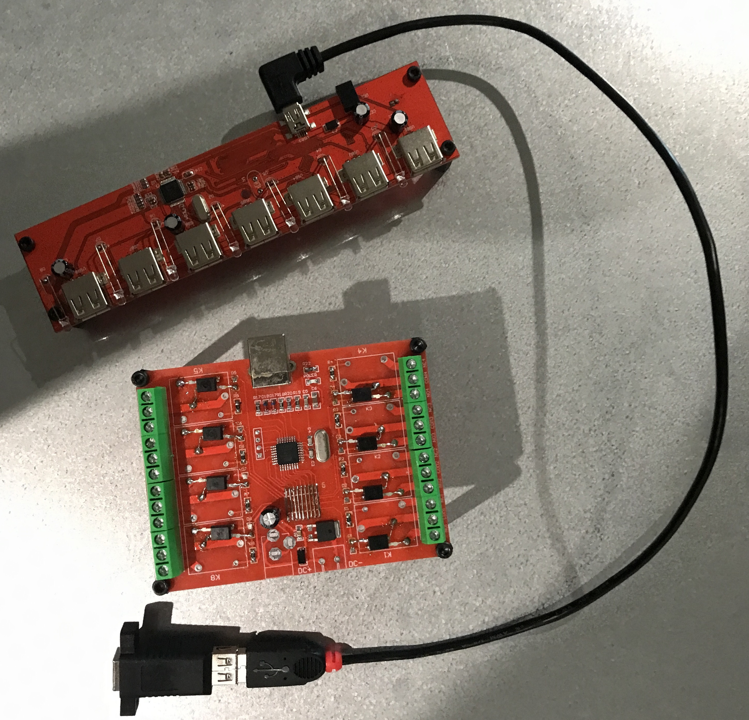

    Als USB Hub kommt ein gestripter (Gehäuse entfernt) LogiLink UA0148 USB Hub ( MTT) an welchen die 4 Verstärker, wie auch das Relais Board angeschlossen werden.
    Klicke auf die Grafik für eine vergrößerte Ansicht  Name: 71wR1YW-8qL._AC_SL1001_.jpg Ansichten: 38 Größe: 224,8 KB ID: 358733

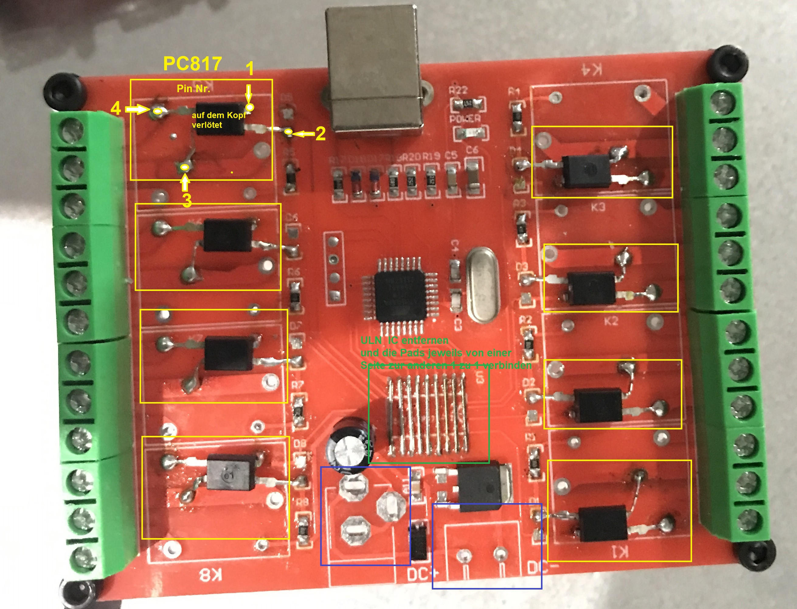

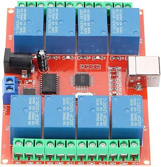

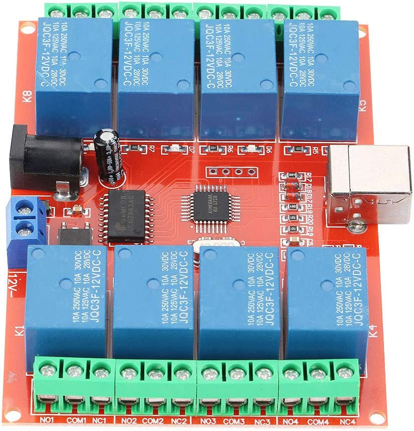

    Das original Relais Board
    Das Relais Board hab ich etwas modifiziert, dort wurden das ULN Treiber IC sowie die zugehörigen Relais entfernt und gegen 0815 Optokoppler ersetzt.
    Die Relais hätte mir auf Dauer viel zu viel Strom gezogen und auch geklappert. :-)
    Mit dem Relais Board werden die Verstärker geschaltet sowie auch das 24V 1500W Schaltnetzteil aus der Meanwell UHP Serie.
    Klicke auf die Grafik für eine vergrößerte Ansicht  Name: USBHUB_Relais1.jpg Ansichten: 0 Größe: 1,67 MB ID: 358729
    Modifizierte Relais Board Version mit Optokoppler und USB HUB
    Die 32 Buchsen auf der Rückseite (Phoenix Contact DFK-MSTB 2,5/2-G-5,08 (ArtNr. 07 07 24 8) sind zu den Buchsen der Loxone Verstärker kompatibel, so das ich nicht alle LS Kabel umschrauben muss. ;-)
    Die 230V Anschlusseinheit hat einen Leistungsfähigen Schalter, einen Sicherungshalter sowie die Kaltgerätebuchse.

    Was mich auf jeden Fall interessiert ist der Umbau der Relaiskarte.
    Wenn du da noch ein paar genauere Fotos und den Typ der Opto beschreiben kannst wäre nett.

    Klicke auf die Grafik für eine vergrößerte Ansicht  Name: Relais2.jpg Ansichten: 0 Größe: 1,10 MB ID: 358759
    Die Hohlstecker Buchse und die Schraubklemme hab ich entfernt damit man dort nicht aus versehen mehr wie 5V drauf gibt.
    Hab hier PC817 verwendet weil ich die halt im Fundus hatte.
    Ach noch fast vergessen, die SMD LEDs hab ich noch weg gelötet. Statt dessen hängt da ja nun der Optokoppler mit seiner internen LED
    Das was am längsten dauert und am schwierigsten ist, ist die Relais auszulöten. Die hängen da mit Nennmaß in den Platinenlöchern.
      Labmaster kommentierte
      Die Relaiskarte muss ich nochmal umbauen.
      Hatte nicht bedacht, dass für die KAB9 Soundkarten das Signal zum Einschalten ja negativ ist, also man die Karte aktiv damit ABschaltet und nicht ANschaltet.
      Ich muss nun die 4 Optokoppler für die Soundkarten an Ihren Eingängen also anders rum betreiben und aktiv gegen GND statt gegen VCC schalten.
      (gut das die Firmware des ATMega8 auf den Board aktiv gegen 5V und auch gegen GND zieht, kann man also in beiden Richtung direkt für die Ansteuerung der Optokoppler verwenden)
      Das wäre bei den Relais natürlich einfacher, da kann man einfach den NC (Normally Closed) statt dem NO (Normally Open) Ausgang verwenden, ist wegen Strom und klackern mir trotzdem den Aufwand wert..

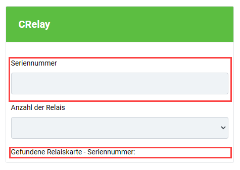

                  1.) Währe es möglich zu erfahren welches genau Relais-Board du verwendet hast?
                  Ebenso wie dieses dann in MS4H genau angesteuert wird....
                  Wie finde ich z.B. die Nummer des CRelais-Boards raus und wie die der einzelnen Kanäle auf dem Hub? Steht dies dann jeweils auf der Karte oder im Datenblatt drauf?

                    1.
                    Es muss ein HID USB-Relay sein
                    Wenn du das Board einsteckst und im WebUI den PowerManager aufrufst zeigt er dir alle gefundenen Relais-Karten an.
                    Die gewünschte Serial-Nummer eintragen.
                    Dann kannst du die Relais im PowerManager oder der jeweiligen Zone die du steuern willst auswählen.

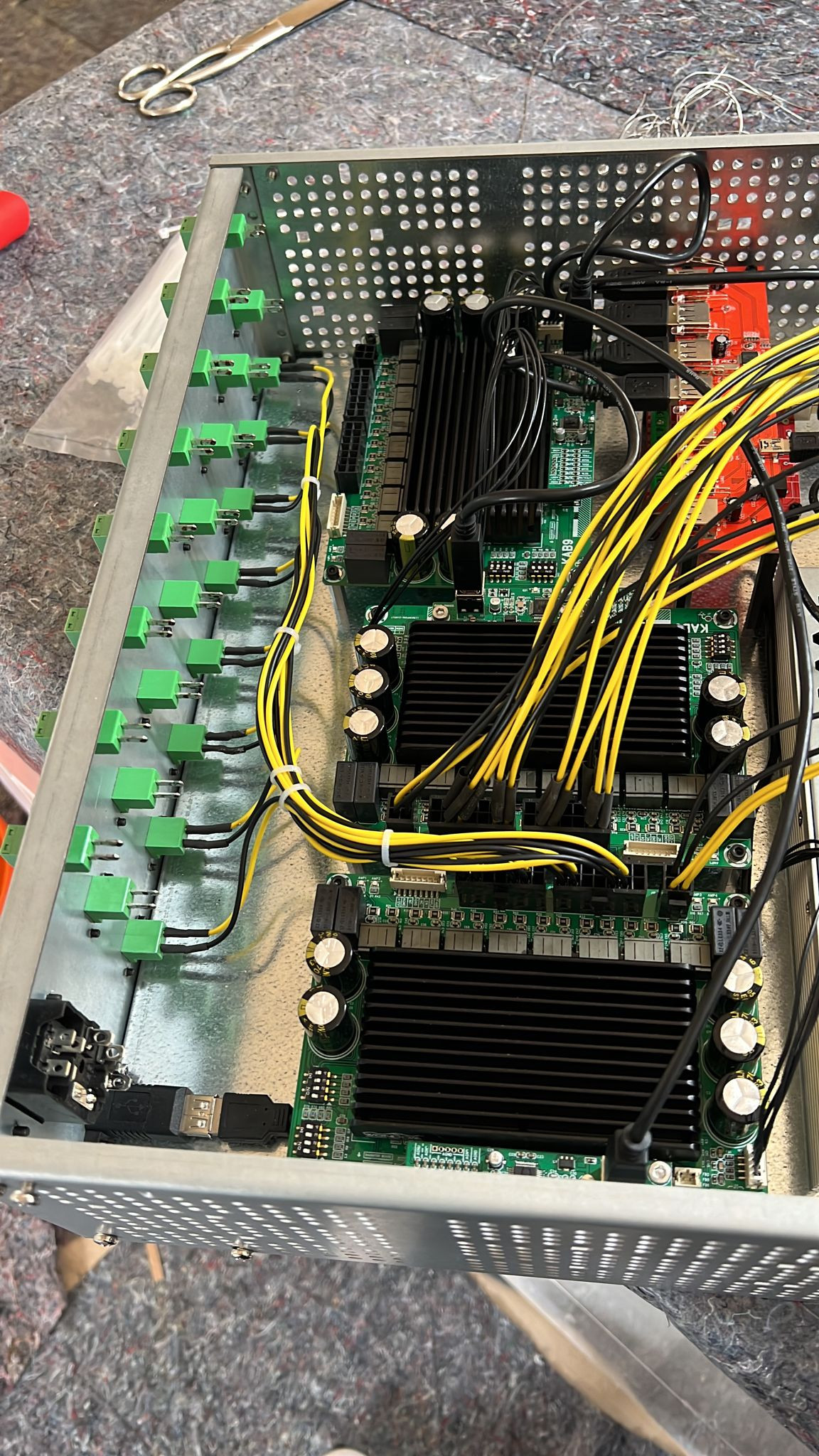

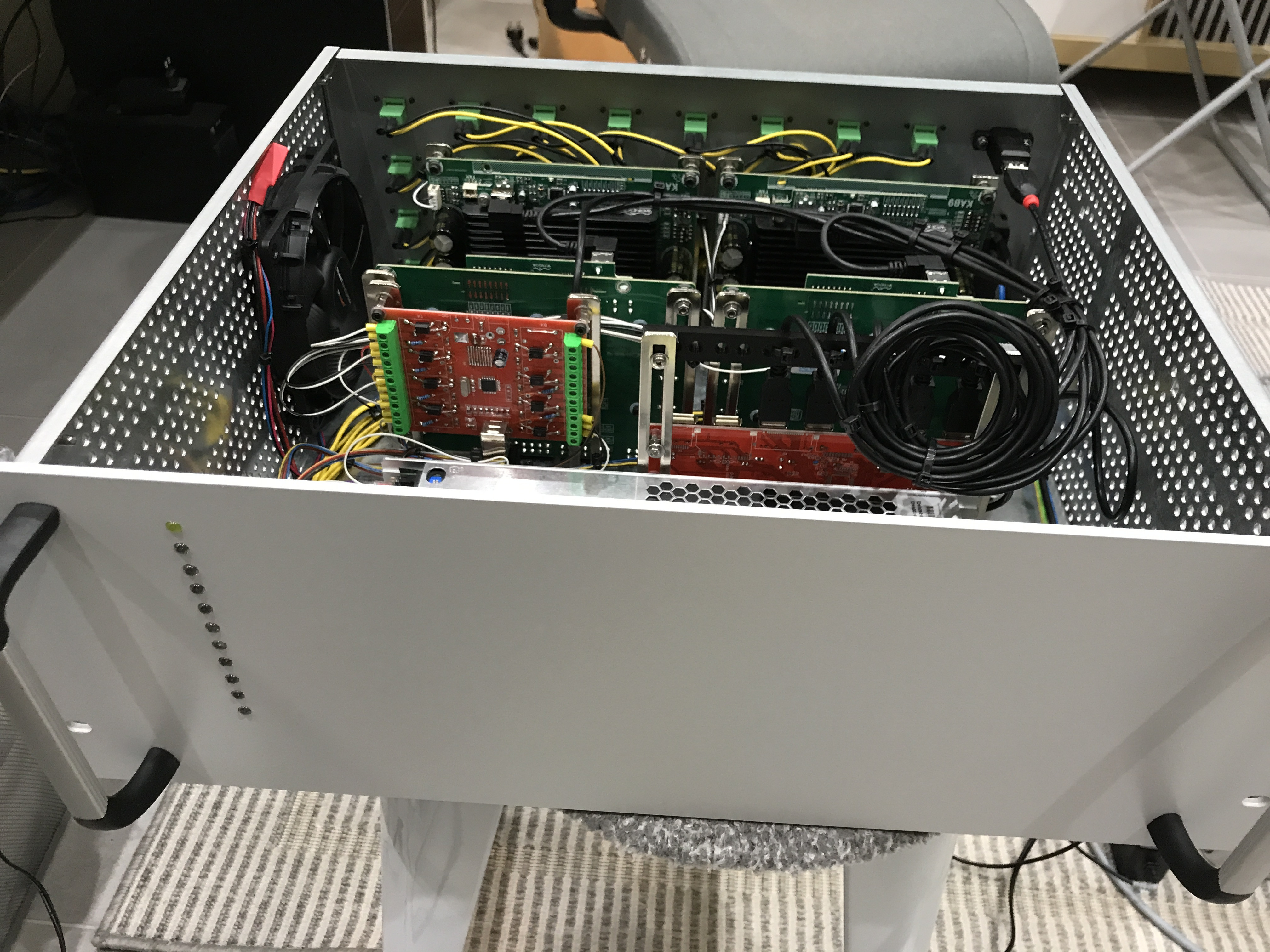

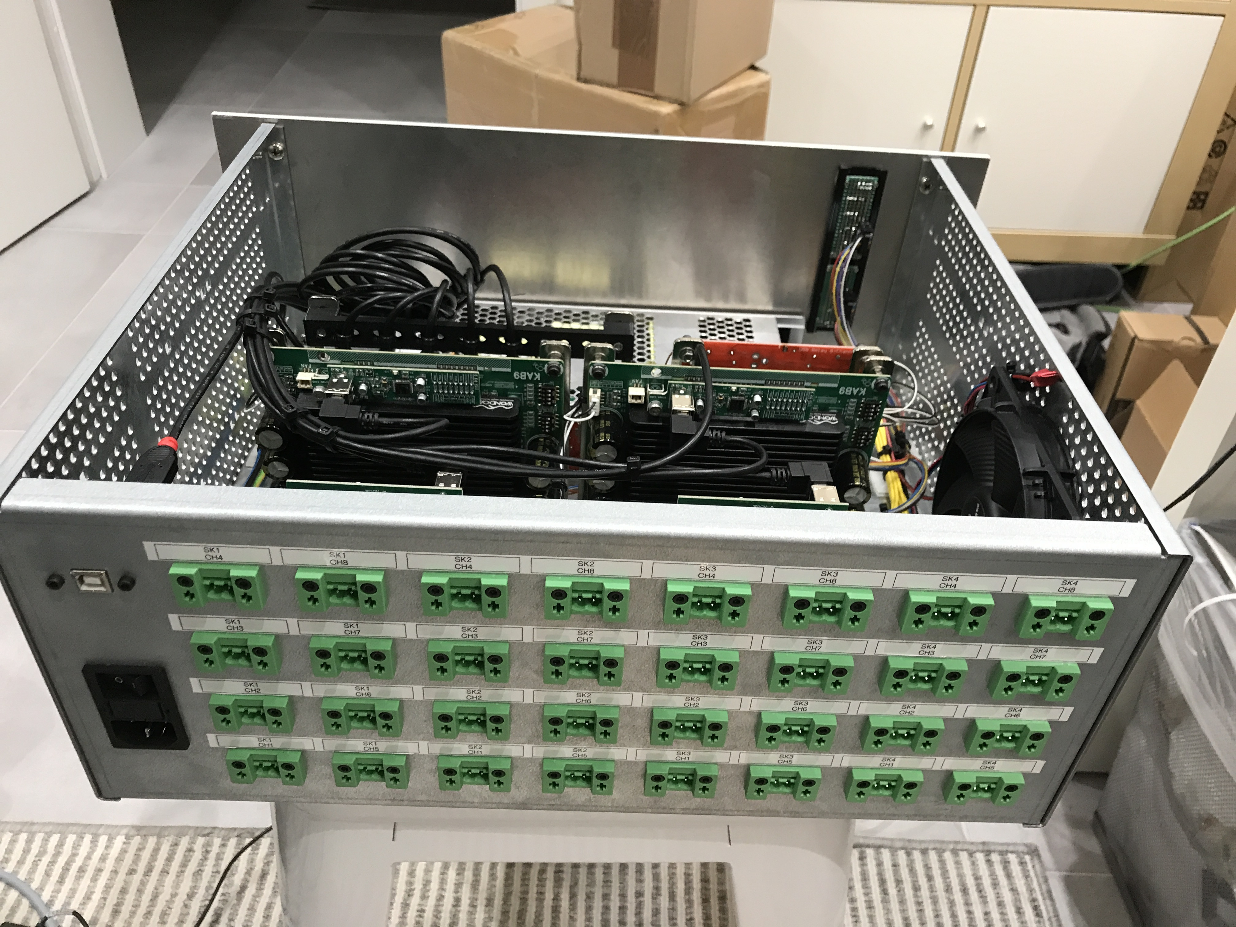

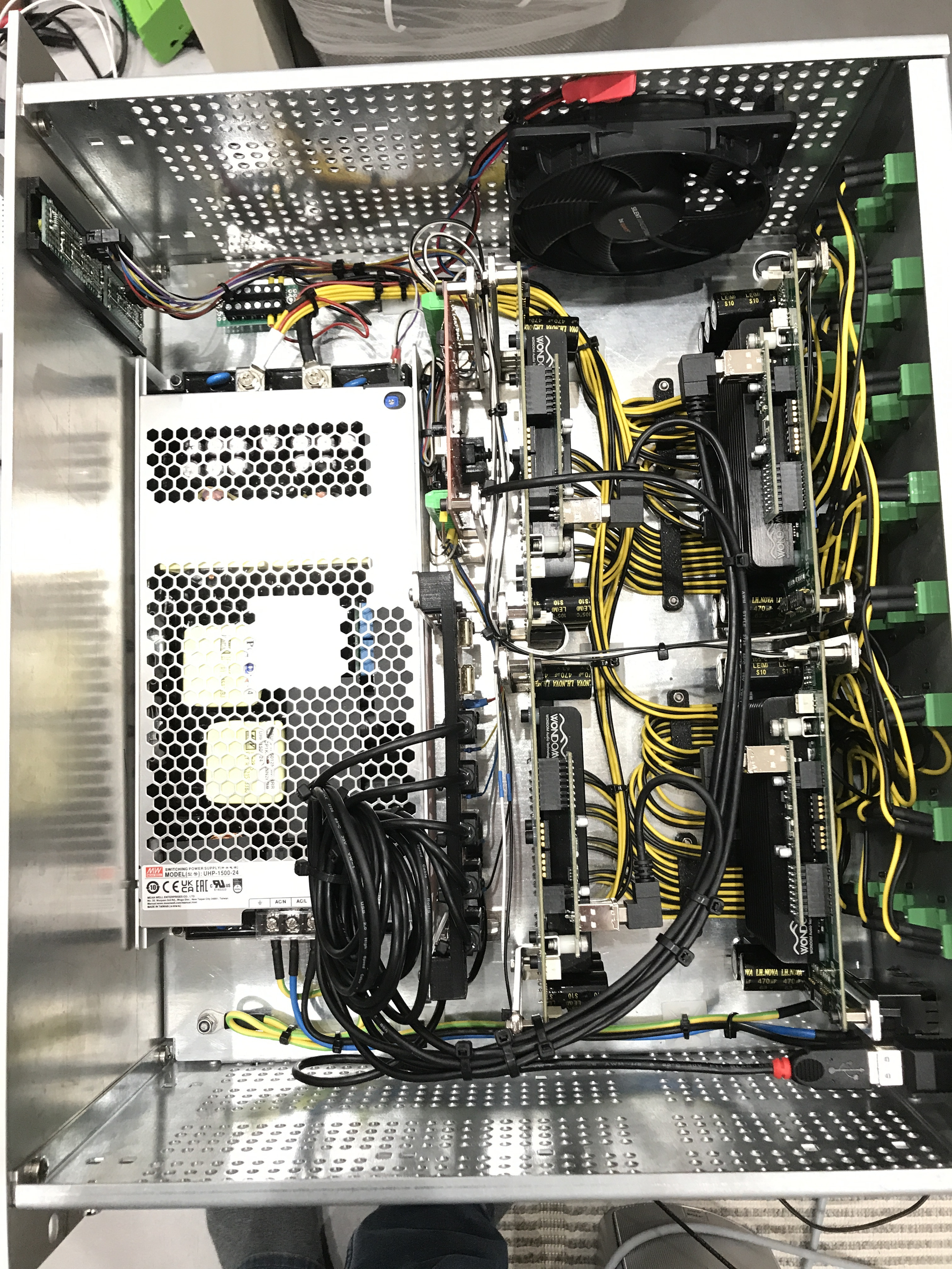

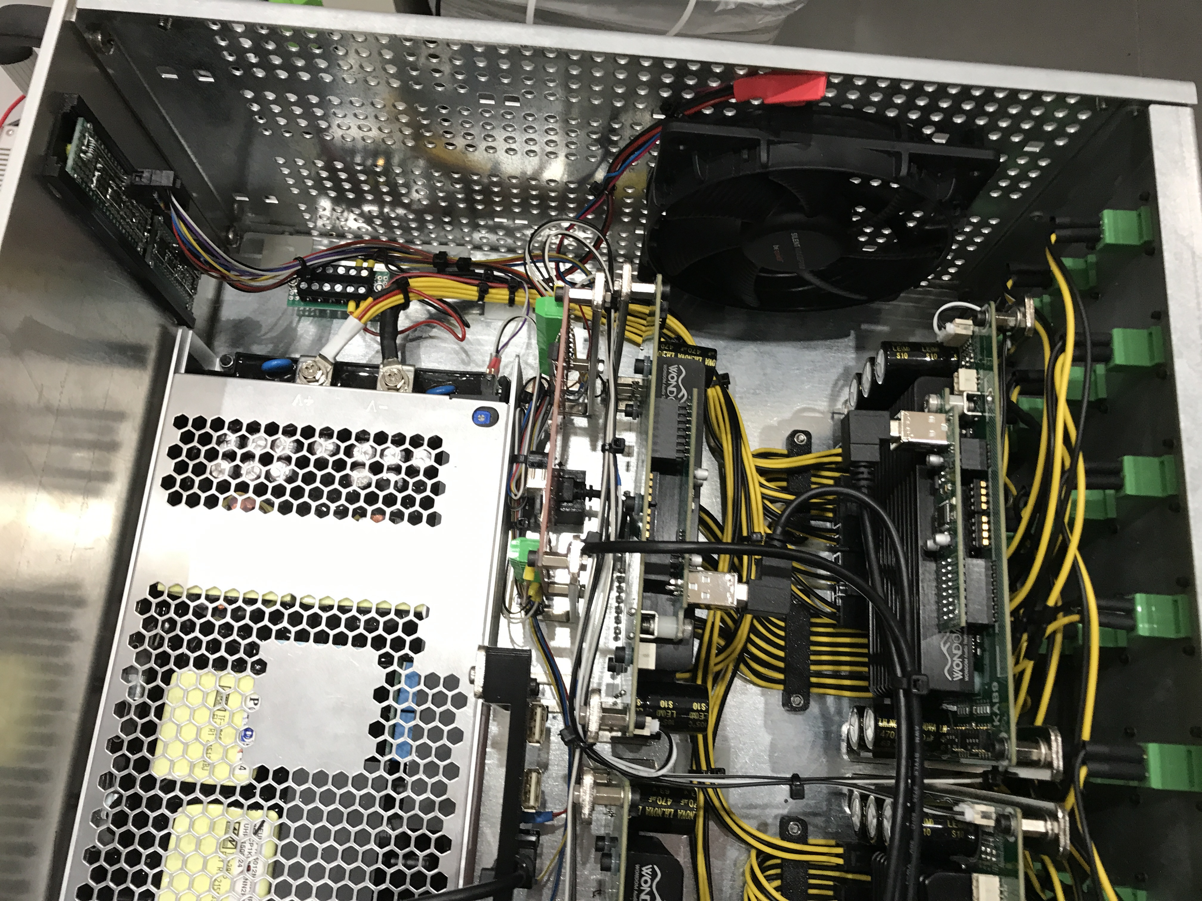

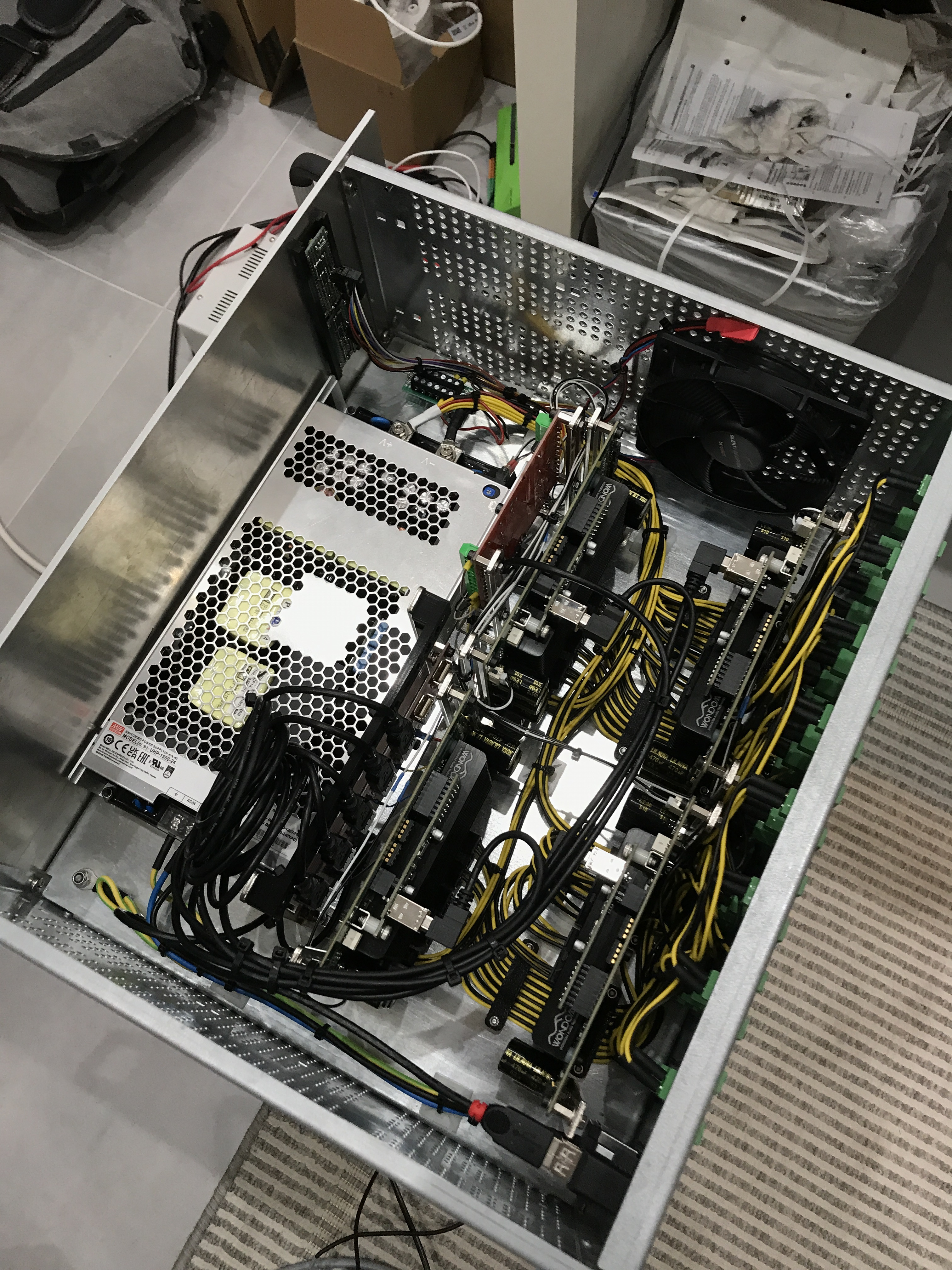

                      Sooo, es ist vollbracht.
                      Mein 32K Digitalverstärker mit USB Soundkarten ist soweit fertig.
                      Wenn nicht diese doofe Geschichte mit den Loxone Deckenlautsprechern wäre ( https://www.loxforum.com/forum/hardw...rdware-problem ) , könnte ich den Verstärker nun direkt einbauen um damit die 3 Stück Analog 12Kanal Verstärker zu ersetzen.
                      Jetzt muss ich erst mal in drei Räumen die Lautsprecher modifizieren :-(
                      Die Leds an der Front zeigen an ob das Netzteil Strom bekommt, wie der Schaltstatus der 5 Schaltkanäle ist (4 x Soundkarte + 1 x Netzteil) und die 5 USB Ports des Hubs.
                      Der Lüfter läuft immer sobald das Netzteil per Schaltkanal aktiviert wird.
                      Ich habe erst versucht die Lüfter Ausgänge der KAB9 Verstärker Boards zu verwenden, so dass der Lüfter Läuft sobald einer der KAB9 Karten entsprechend Temperatur meldet.
                      Leider war das ein Reinfall und viel Zeitverschwendung der Lüfterausgang der KAB9 Karten funktioniert grundsätzlich nicht. Hab wirklich alle Probiert, da ist keine Reaktion zu bekommen.
                      Der Chinesische Hersteller war auch nicht besonders hilfreich, nach über 10 EMails war dann Funkstille, weil man wohl den Fehler nicht zugeben will :-(
                      Für die Kabelbefestigung sind auch ein paar 3D Druckteile entstanden.
                      Der Umbau des Relais Boards war erfolgreich, die Ausgänge 1 bis 4 sind invertiert, Ausgang 5 fürs Netzteil normal, die LEDs sind alle normal.
                      Die Leds der Frontplatte sind auf eine Lochraster Platine aufgelötet, die Verdrahtung darauf mit Silberdraht und Lötbatzen. Für die Befestigung der Lochrasterplatin hab ich ebenfalls ein 3D Druck Teil erstellt welches per Epoxy an der Frontplatte klebt und an welches die Platine mit kleinen Schräubchen befestigt wurde.
                      In dem roten Knubbel oberhalb des Lüfters steckt ein kleiner DCDC Wandler ( https://www.amazon.de/dp/B07DP2MDJQ ) um von den 24V des Netzteils auf eine am DCDC Wandler einstellbare 12V Spannung zu kommen. (mit roten Schrumpfschlauch eingeschrumpft)
                      Insgesamt hat das ganze doch recht viel länger gedauert als ich eigentlich geplant hatte, ist halt doch einiges zu tun, auch wenns gar nicht nach viel aussieht.
                      Ich hatte mir schon überlegt eine komplette Frontplatine zu designen incl. USB Optokoppler sowie MTT Hub, LEDs und Lüftersteuerung wlech eman dnan von innen an die Frontplatte montirene könnte, das würde den ganzen Aufbau extrem vereinfachen.
                      Leider hat es die Zeit nicht zugelassen, außerdem müsste man von den MTT USB Chips mind 50 Stück abnehmen. Mal sehen, wenn noch mehr Freunde so ein Ding wollen, dann überlege ich mir das noch mal ;-)
                      Hier mal ein paar Bilder:
