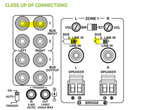

      Fuzzy, du könntest beispielweise auch den BUS nutzen.
      Es gibt 2 Bus Anschlüsse.
      Also an alle Zonen jeweils mit LINE IN und bei Garage den Ausgang auf LINE IN und für die Terrasse den anderen Ausgang auf BUS 1
      Dazu musst Du deine Zone 7 (Terrasse) dann auf den Bus 1 Input legen.
      Klicke auf die Grafik für eine vergrößerte Ansicht  Name: 333.PNG Ansichten: 1 Größe: 103,4 KB ID: 128222
      Somit kannst Du mit einem 12 Kanal Verstärker (korrigiert) 5 Stereo Zonen und bis zu 2 Mono Zonen verwenden.
      Alternativ einen zweiten (alten) Verstärker nutzen, so mache ich das im Wohnzimmer, diesen könntest Du über ein Relais schalten.

        simon_hh kommentierte
        jo, wird ja auch nur links oder rechts am Lautsprecher ausgegeben, eben mono.
        Du könntest also nur ein Kabel anschließen und das andere rumfliegen lassen, aber das würde ich nicht vielleicht dann doch nicht machen, damit es nicht eventuell mit dem Pin das Musikserver Metalgehäuse berührt und dann irgend etwas stört, brummt, kaputt geht.
        Entweder voll abisolieren mittels Tape oder den zweiten Stecker auch reinstecken. Mittels Dip-Schalter, wenn auf Bus gestellt, wird dies ja nicht als Quelle genommen, sondern das was an Bus IN anliegt.
        Ich gehe davon aus, dass der Dip Schalter das auch vernünftig mechanisch/galvanisch trennt.

      Hey Simon_hh du bist genial !!
      Habe das gerade mit dem BUS umgesetzt und es funktioniert nun das ich eine weitere separate Zone habe - Terrasse und Garage getrennt - !
      Vielen Dank für diesen Tipp!
      Aber was mich richtig nervt ist das mir das der Support von Loxone nicht sagen konnte!! Hatte da mal ein Ticket eröffnet und dann hat man mir gesagt ich kann nur 6 Zonen nutzen!!
      Zum Glück bin ich hier im Forum, hier gibt es wenigstens Leute die Interesse und Ahnung haben!!

        • Fuzzy1983
          Fuzzy1983 kommentierte
          Habe beide Lautsprecher mit je einem Lautsprecherkabel angeklemmt ( plus/minus) und den Schalter am Lautsprecher auf Mono gestellt, PASST DAS SO ??
          Hoffe der Verstärker wird nun nicht überlastet wenn man es nun zusätzlich über diese BUS Stelle laufen lässt ??
          Passt so...
          Mach dir keinen Sorgen, der Amp würde bei Überlast abschalten.
          Außerdem hört man das deutlich wenn die Leistungsgrenze erreicht ist.
