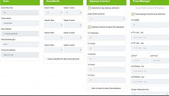

      soweit funktioniert alles, das Relay wird geschaltet aber leider bekomme ich jetzt keine Ton mehr raus.
      2 Zonen angelegt, Einstellungen habe ich soweit kontrolliert, aber egal was ich für Kanäle in der Zone anlege, es kommt nirgends ein Ton.
      Habe es mit einen einfachen Kopfhörer probiert, auch nichts.

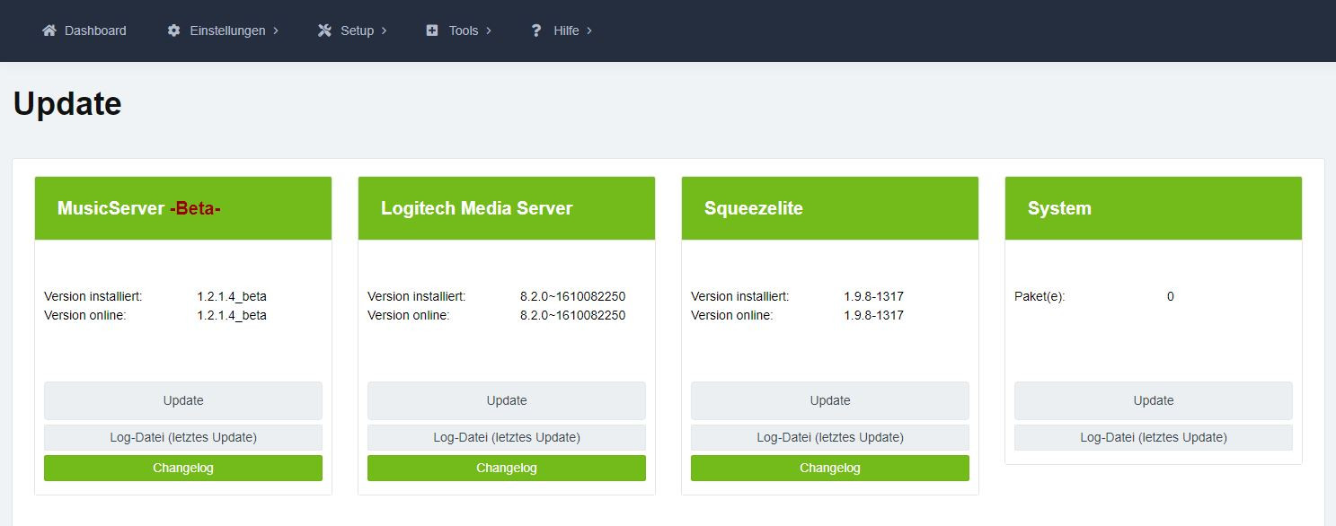

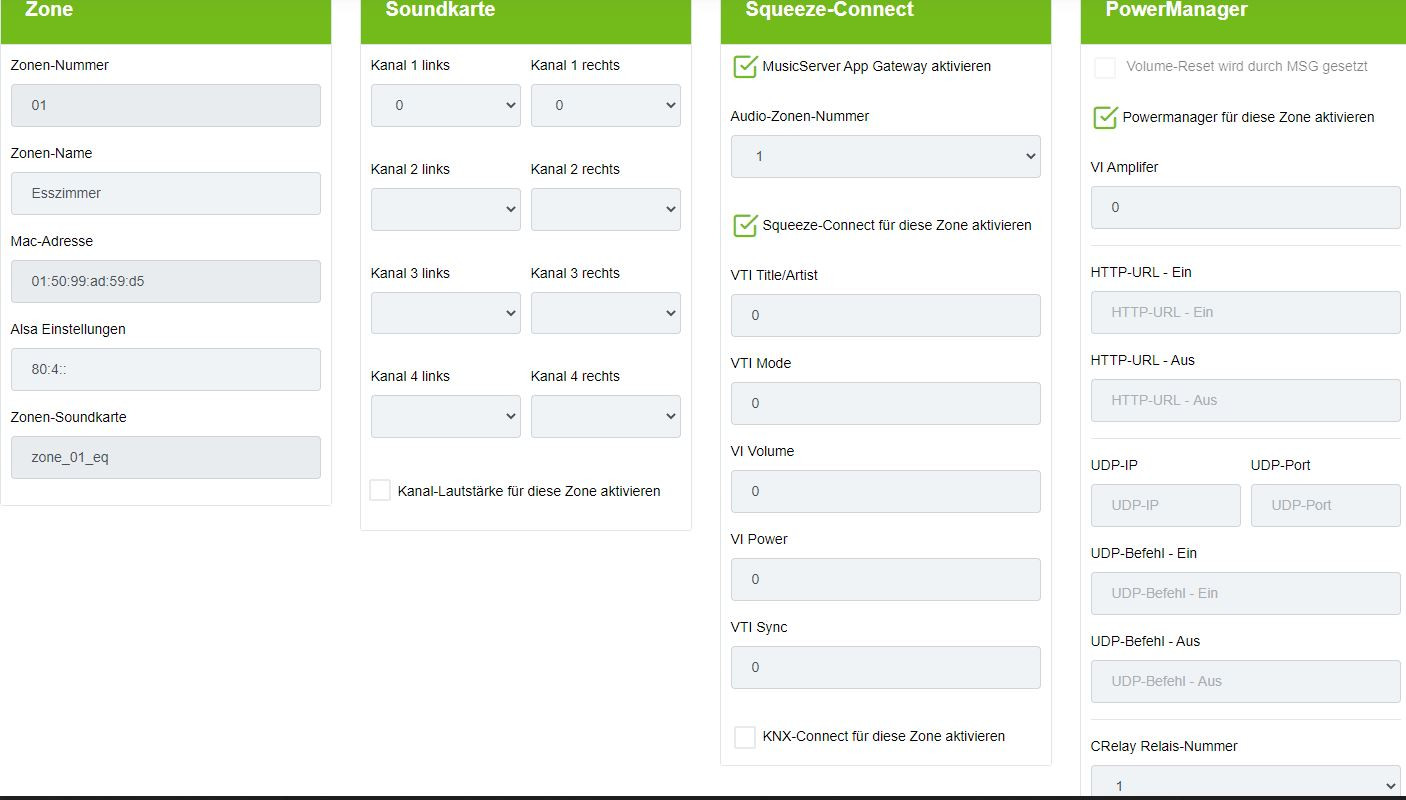

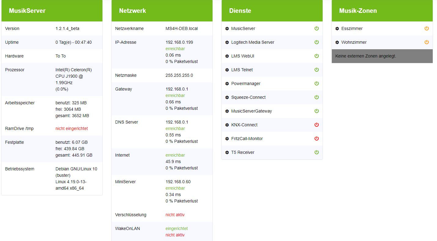

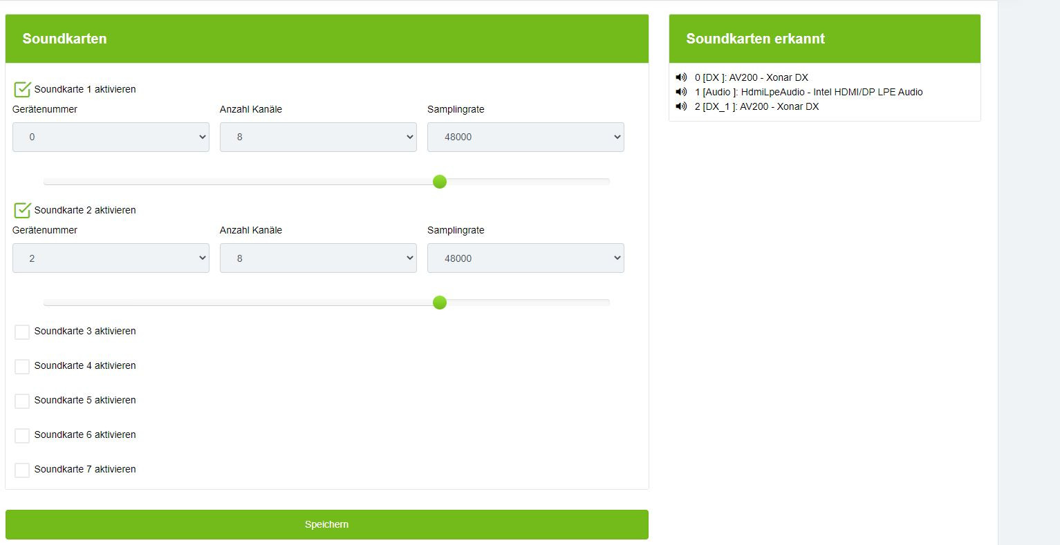

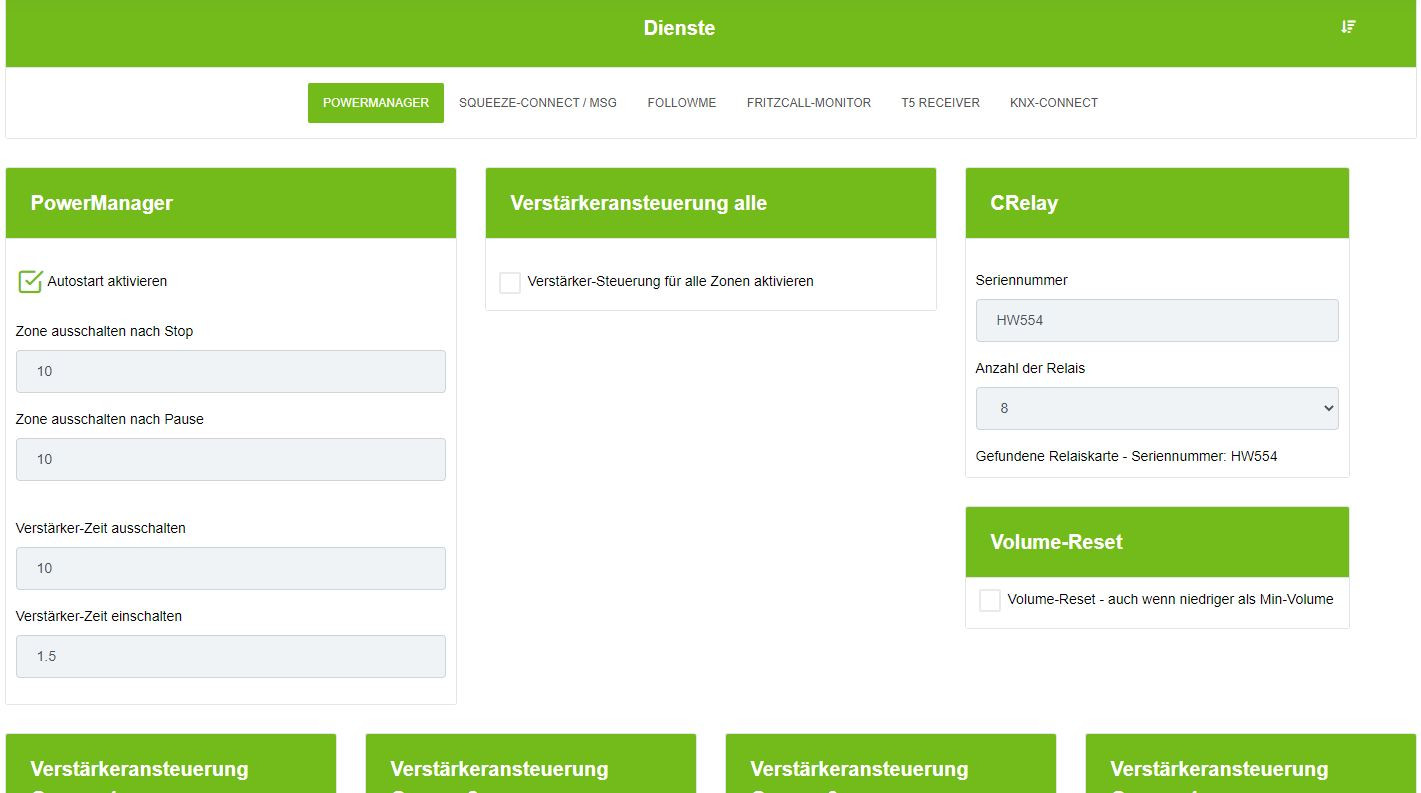

          Hallo, sorry und Danke für die enorme Zeit die du dafür aufwendest.
          Ich habe gestern mit mstools die Updates durchgeführt "auf Beta Version" und danach die div. Einstellungen und Zonen Esszimmer und Wohnzimmer neu eingerichtet.
          Es werden auch die beiden Soundkarten Asus Xonar DX erkannt. Wenn ich jetzt einer Zone Kanäle zuweise bekomme ich keine Ton raus.
          Anbei die Screenshots.

                  • 7238
                  erzeuge ein...
                  /etc/modprobe.d/blacklist
                  füge diese Zeilen ein (mit leerzeile am ende)...
                  blacklist snd_hda_intel
                  blacklist snd_hda_codec_hdmi
                  reboot durchführen
                  Dann ist das HDMI Zeugs weg.
                  Die DeviceIDs müssen dann neu gesetzt werden und nochmal ein reboot durchgeführt werden.
                  Dann versuch es nochmal.
                    PS: Xonar-Karten haben glaube ich 44.1khz samplig

                • Christianpu1
                  • 29.10.2016
                  • 29
                  Leider hat es bei mir nicht funktioniert. Nur eine Neu-Installation, danach hat es prima funktioniert.
