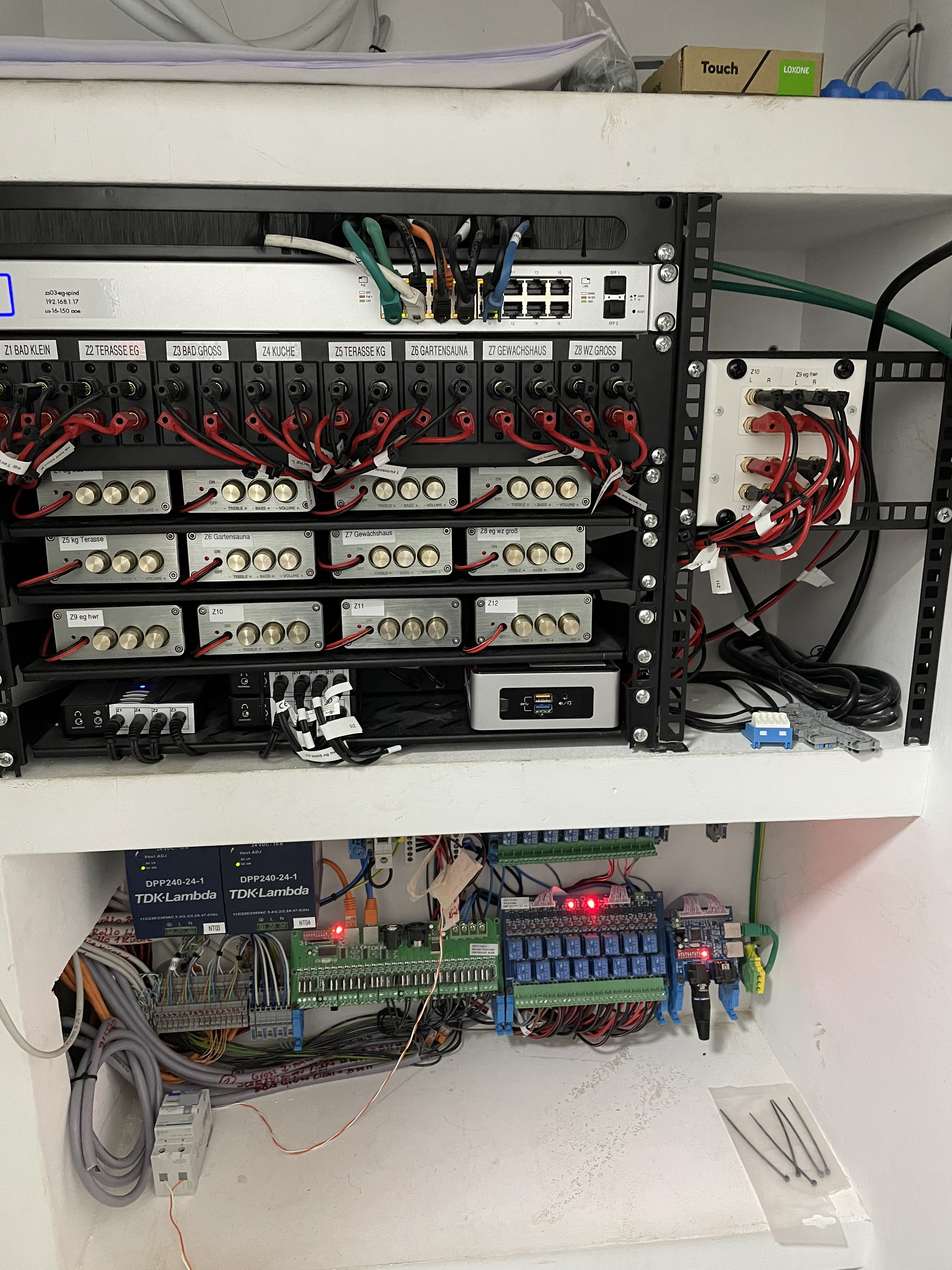

    MS4L in 19"
    erst mal vielen Dank an das Team, daß das tolle Projekt hier ermöglicht hat.
    Hier ist meine Installation mit drei Soundkarten und zwölf Räumen. Jede Zone wird über einen separaten 24 V Verstärker versorgt. Die Verstärker Ausgänge können sehr leicht über das Panel in die Räume gepacht werden. Die Verstärker werden über ein DMX Relay von der Loxone ein und ausgeschaltet. Die MS4H Installation selber läuft auf einem älteren NUC.
    Das System ist ohne ein einziges Problem und ohne Neustart seit über zwei Monaten im Betrieb.

    Nice build you got there!
    What amplifiers did you use? (brand / model)
    Guess you mod the original amplifier on / off switch which is replaced with a relay?
    Do you experience power on / power off "plop" sounds in the speakers?

      Yes, simple switching on and off the power will lead to an extreme loud blop. Instead I used power switch in the front. It takes 10min per amp to replace it. One amp is 30 Euro

      Was mir aber nicht klar ist... Du hast 12*2*100W Amps und nur 240W Netzteile?

        Wären alle Amps im Betrieb bräuchte ich bis zu 50A. Im Moment sind nie mehr als 2 Zonen gleichzeitig an, das wären dann max 8,5A, aktuell habe ich 20A (2x10A) verbaut. Die Hutschienen Netzteile sind relativ teuer. Diese beiden hatte ich noch über, gelegentlich muss ich die 10A Netzteile gegen die 40A Modelle tauschen.
