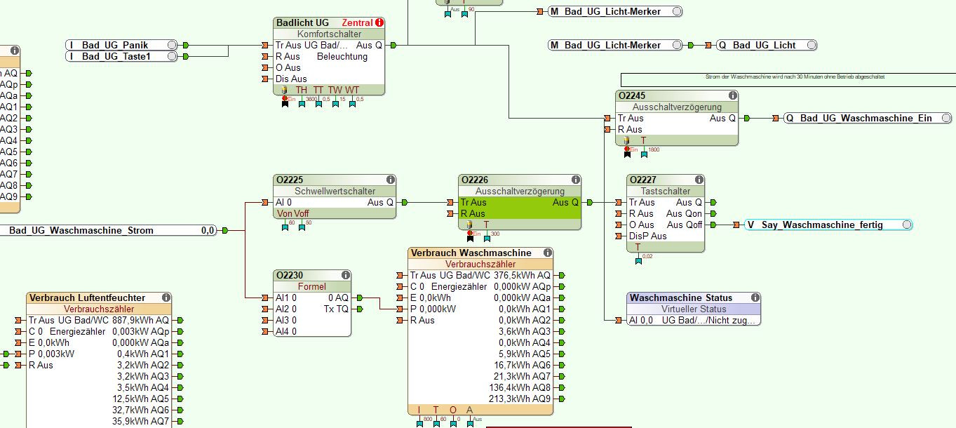

    ich habe mal eine Frage, auf die ich im Netz noch keine Antwort gefunden habe. Unsere Waschmaschine braucht 8,5W im Standby. Ich könnte die Steckdose nachts ausschalten, jedoch hat die Waschmaschine doch so ein "Wasserstop" Ventil direkt an der Wasserleitung. Beeinträchtigt das ausschalten vom Strom die Arbeitsweise dieses Ventils?

    normal nicht. wenn der strom weg ist, ist das ventil zu. die Waschmaschine muss aktiv das Ventil öffnen.

        Ich dreh die Waschmaschine auch ab. Ohne Strom ist der Aquastop automatisch zu.
        Damit der Haussegen nicht schief hängt, wird die Steckdose mit dem Waschküchen-Licht mit eingeschaltet, und nach 30 Minuten automatisch aus.
        Die WM bleibt natürlich während eines Waschprogramms an (Strommessung).

              Moin Christian, Deine Screenshots sind aus der Statistik, oder woher kommen die? Gruss
              Aus der Loxone Statistik des Verbrauchszählers.

                Ich habe es auch so ähnlich umgesetzt wie Christian Fenzl Ich schalte die Waschmaschine und den Trockner jeweils ein, wenn jemand in den Keller geht (BWM). Nach 30 Minuten schaltet sie automatisch wieder ab, außer ein Waschprogramm ist aktiv (Strommessung). Beim Ende eines Waschprogramms (Strommessung) kommt eine Text-2-Speech-Nachricht im Erdgeschoss, dass die Waschmaschine fertig ist.

                  habt ihr bei der Strommessung eine Verzögerung drin?
                  Also bei mir ist der Stromwert im Leerlauf innerhalb des Programmes = dem Wert wenn die Waschmachine fertig ist (piepst jede Minute) = dem Wert, wenn ich sie ausschalte.
                  Gruß Thomas
                    • 11238
                    5 Minuten. Ich kann mich erinnern, dass ich die Zeit mal auf 300 hochgesetzt hatte, weil ein Woll-Programm immer recht lange Pausen hatte.
                      • 4764
                      Ich hab auch irgendwas drin - ich glaube sogar 10 Min.. Ich habe mir einfach einige komplette Waschprogramme angeschaut und dann entsprechend die Stromgrenzen und Verzögerungen entsprechend angepasst.
