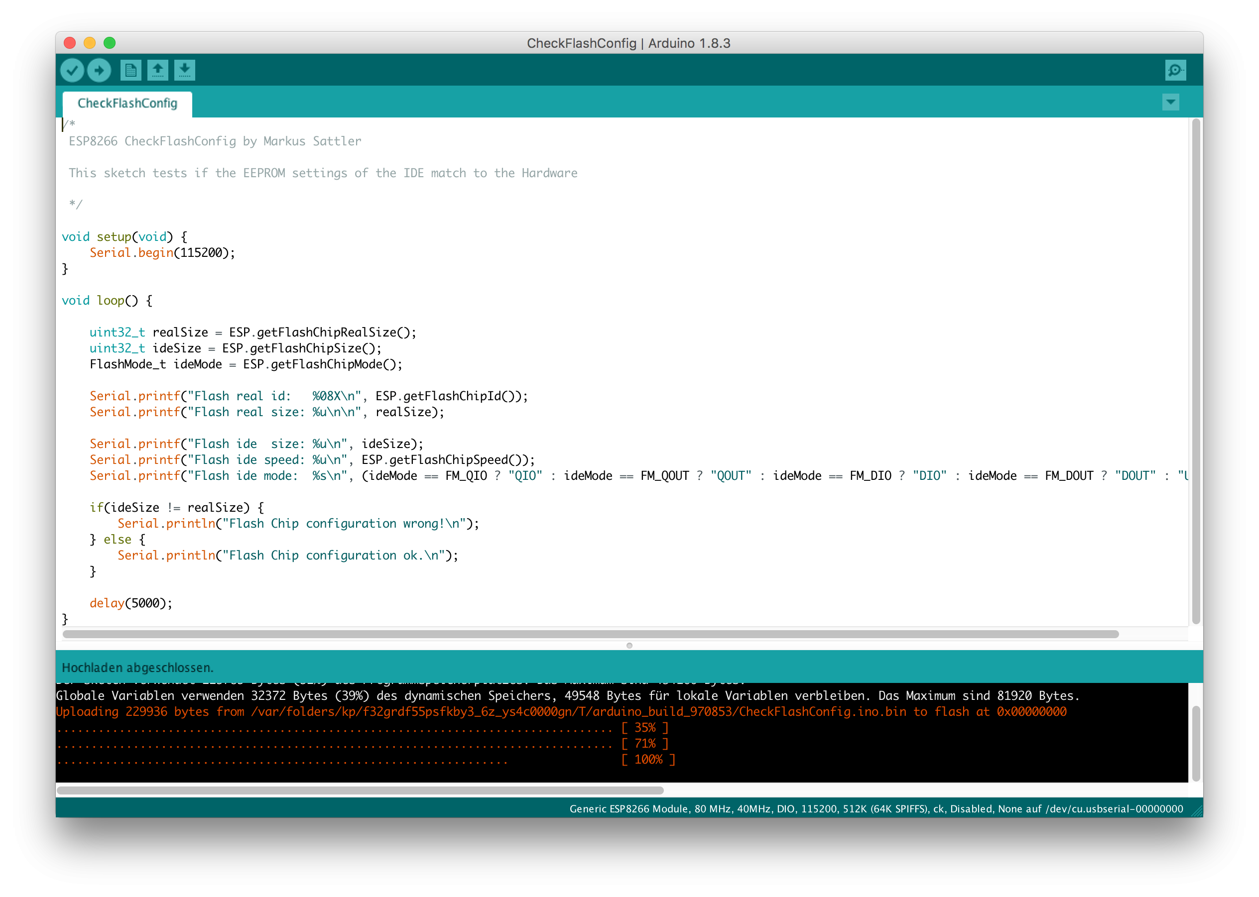

          Nun sieht die ganze Sache schon anders aus, ich sehe Ladebalken die den Upload anzeigen und auf 100% gehen.
          Sollte nun die Schaltung funktionieren, wenn ich die Spannung trenne, den GPIO 0 abschließe und dann wieder Spannung anlege?
          Oder müssen auch noch andere Pins abgesteckt werden?
          Danke, Christof

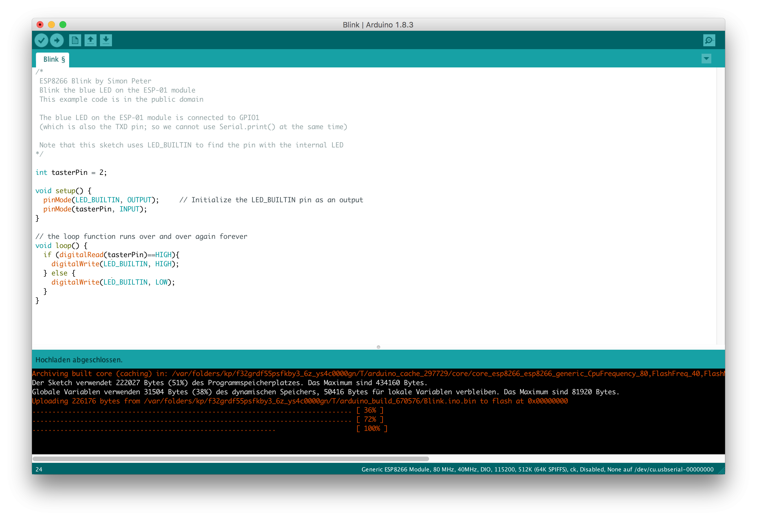

            Ich habe nun nämlich mit "Serial.printf()" probiert einfach Text auszugeben.
            Leider sehe ich weder im Serial Plotter noch im Serial Monitor Text...
          • 5161
          Mach mal je eine Pause nach den digitalWrite
          delay(1000);
          Hast Du für die Textausgabe den Serialmonitor im Setup auch eingebunden?
          Serial.begin (9600); // Serielle Ausgabe mit 9600 bps
          Mach den Text mal vor den delay in den loop
          Serial.println(digitalRead(LED_BUILTIN));
          Edit: Textausgabe geändert, damit der Status des GPIOS angezeigt wird.
          Zuletzt geändert von romildo; 21.08.2017, 07:31.
          lg Romildo

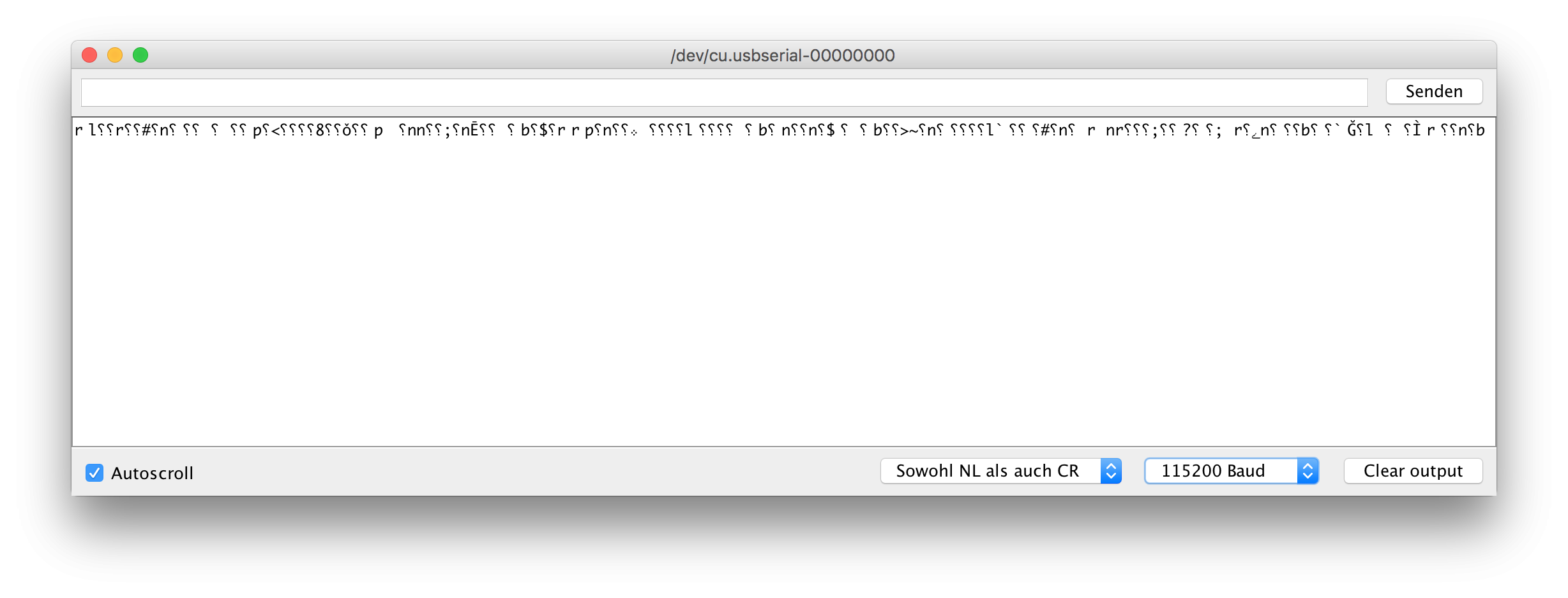

            Habe nun ein anderes Programm getestet, das nur Serial Outputs machen sollte.
            Es werden dann lediglich Hieroglyphen im Serial Monitor ausgegeben.

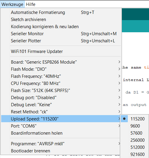

                Ich denke, Labmaster und Du reden nicht vom selben.
                Die Seriellen Kommunikationseinstellungen des FTDI Board müssen mit denjenigen des PC übereinstimmen, ansonsten Du den ESP gar nicht programmieren kannst.
                Eine von diesen Einstellungen ist die Bauderate.
                Schau also in Werkzeuge was da eingestellt ist und versuche es mit diesem Wert in der Software und im Monitor
Ansichten: 818
Größe: 39,8 KB
                lg Romildo

                • 2590
                Ich gehe mal davon aus, daß der Upload ja geklappt hat, denn es scheint ja zur Laufzeit nun schon was zu kommen (wenn auch nur Mist)
                Ich meinte eigentlich die Baudrate mir der der "Serial.println" sendet , das ist der, der mit " Serial.begin(9600);" gesetzte wurde, also in diesem Fall 9600 Baud.
                Die selbe Baudrate muss dann im Serial Monitor unten/rechts eingestellt werden. (wie im Bild seht die aber per Default auf 115200, also ändern auf 9600)
