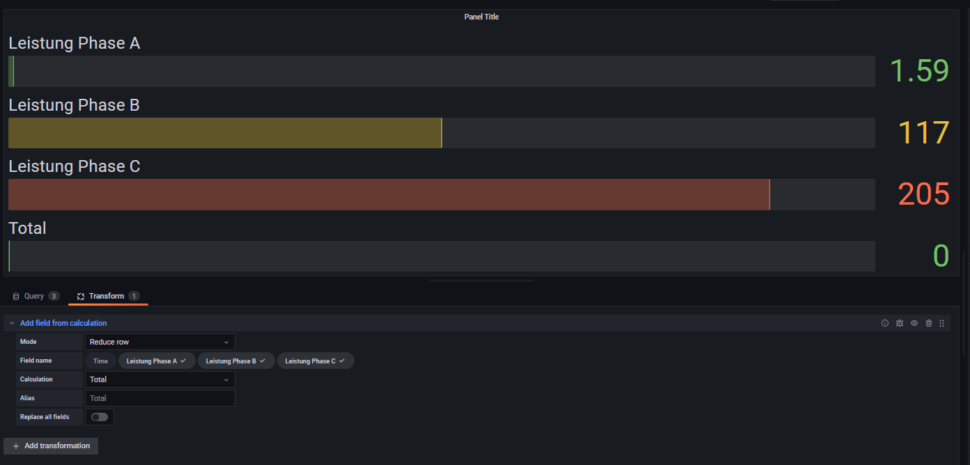

    Hm.... Nee irgendwie nicht....

      Was wird in der "Total" Kolonne angezeigt, wenn du in die "Table View" wechselst? Steht da tatsächlich "0" oder ist es evtl. ein negativer Wert...

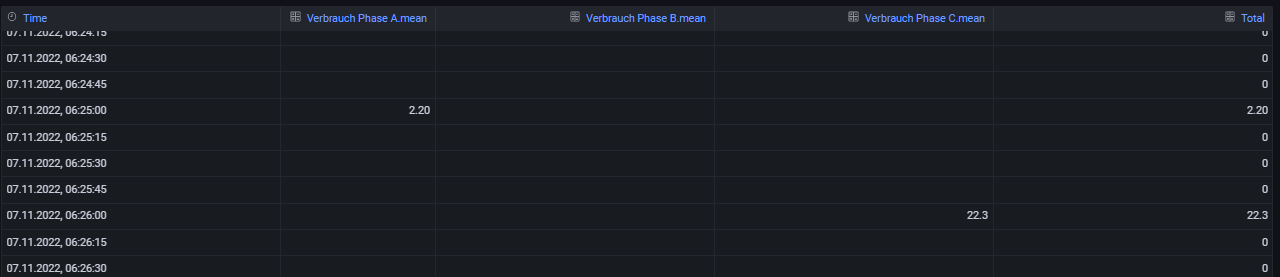

    Ah guter Hinweis, das scheint irgendwie mit den Abfragezeitpunkten zusammen zu hängen....

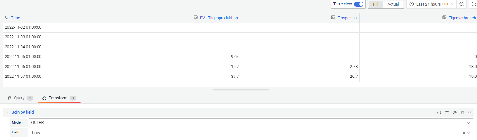

      Versuch mal mit "Join By" in Transformation. Siehe Beispiel:

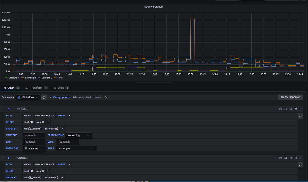

        Also, ich habe es jetzt anders hinbekommen.... Ich habe bei den "Queries" jeweils eingestellt, das "(null)" mit dem vorherigen Wert aufgefüllt wird - sollte doch eigentlich nicht sonderlich die Ergebnisse verfälschen, oder? Der Zahlenwert 0 sollte ja etwas anderes als ein leeres Feld sein.

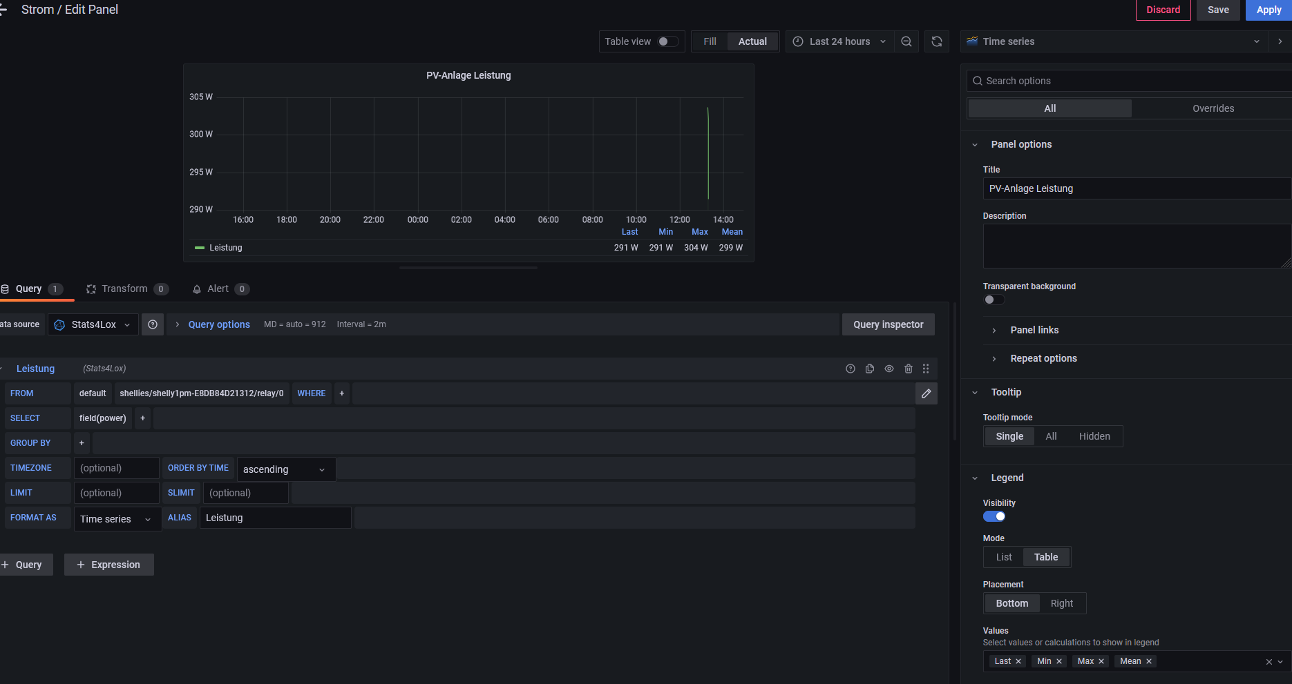

          habe einen shelly1pm direkt mittels mqttcolector eingefügt.
          Leider kamen die Daten genau 1mal rein, es erefolgt aber keine Aktualisierung.
          Im MQTT-Incomming sehe ich aber die aktuellen Daten
          Hat jemand einen Tip?

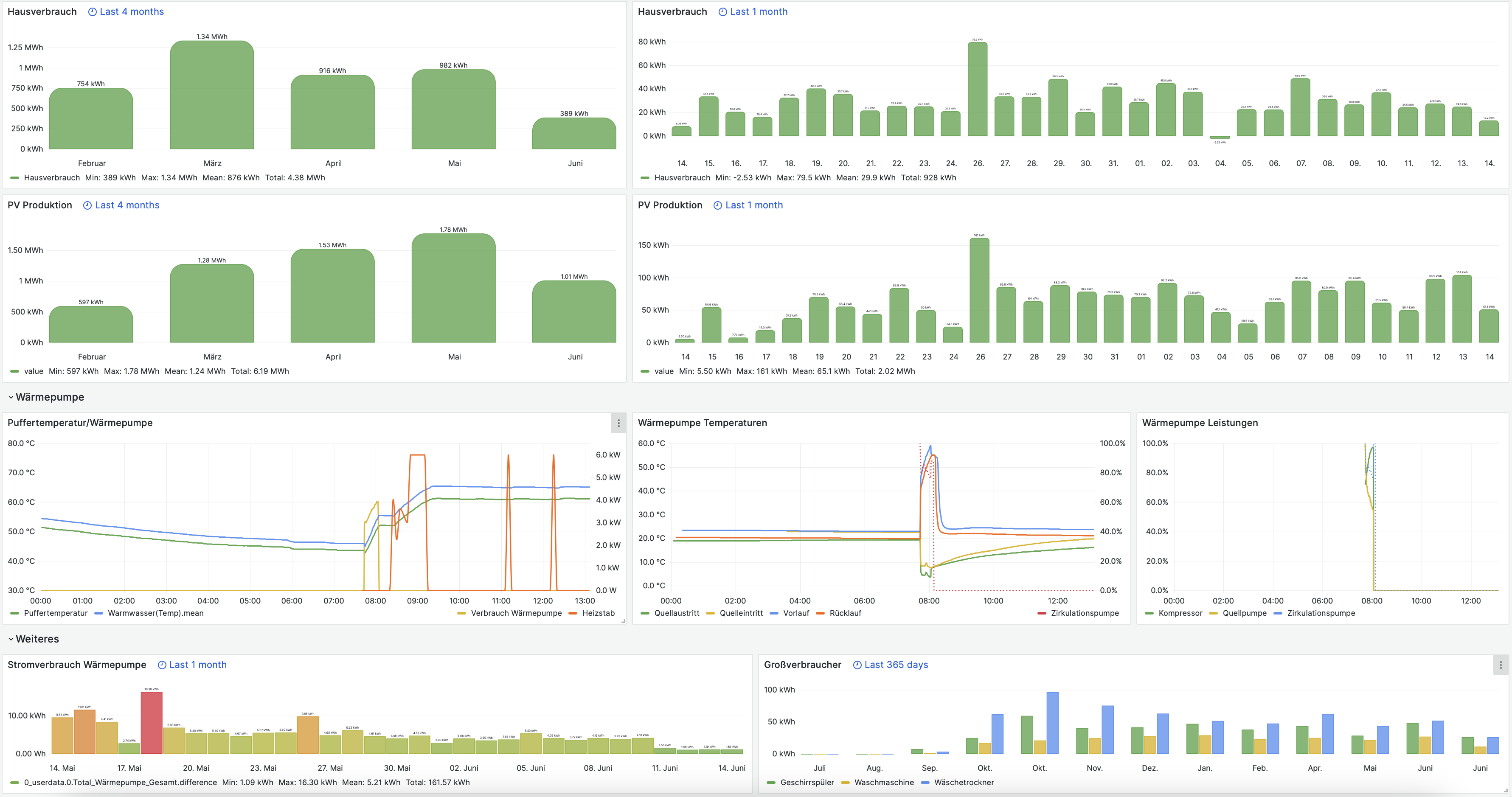

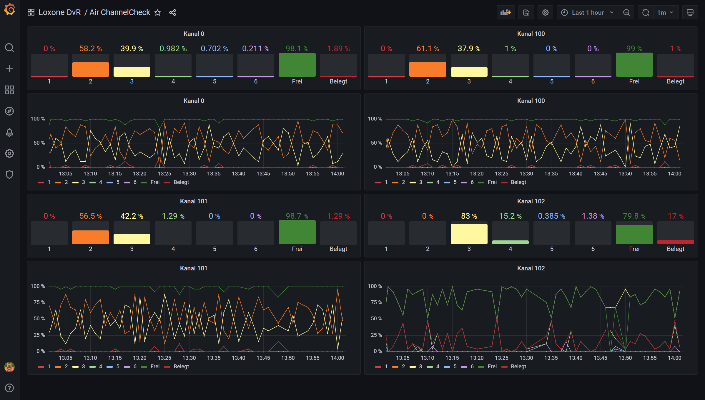

            Mein Panel Zeigt die aktuelle Auslastung der EU Air-Kanäle der Air Extension an.

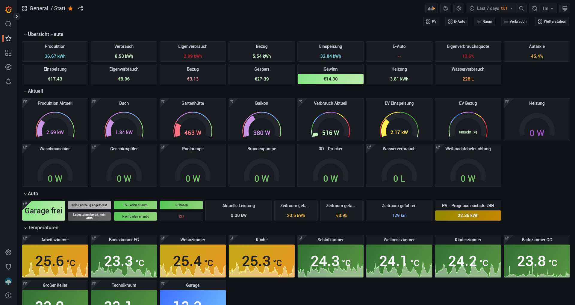

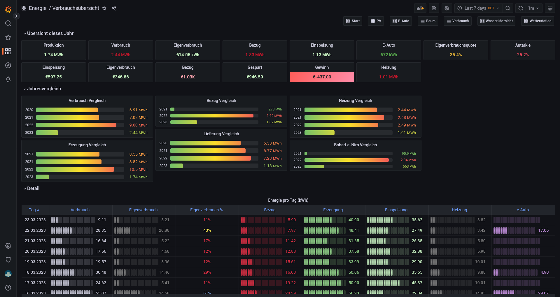

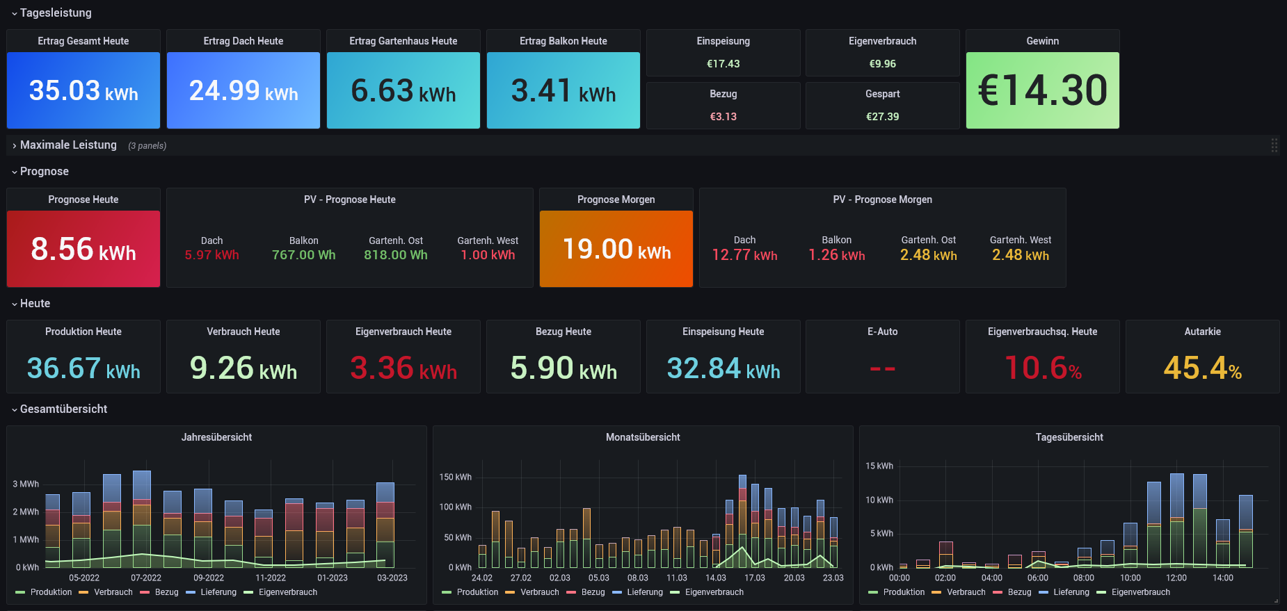

              Aufrund der horrenden Energiepreise bei uns ein Update, dass jetzt auch die Kosten anzeigt...
              BTW: Zeigt her eure Grafana Dashboards, es ist viel zu ruhig hier

                Respekt!
                Möchte nicht wissen, wieviel Stunden an Arbeit du da reingesteckt hast, bist das so aussieht. :-)

                sieht sehr cool aus, da muss ich mir einiges abschauen

                Puhhh, respekt '. Hast du vielleicht noch ein paar infos zur Datenhaltung.
                Was, Wo und wie legst du die Daten ab?

              Ich verwende eifach den Loxberry 3 mit dem Stats4Lox - Plugin. Zähler (Strom/Wasser) werden vom Loxone - Grabber des Plugins alle 60 Minuten aufgerufen. Live - Werte (Durchfluss, Aktueller Stromverbrauch usw) mittels Virtuellem Ausgang in Loxone (wie in der Stats4Lox Doku beschrieben).
              Wetter, Solarvorhersage und Ladestation - Daten werden direkt über den MQTT - Grabber des Plugins geholt.
              Die Auswertung passiert mit normalen Grafana - Panels, nur der Jahresvergleich war etwas schwieriger, da musste ich die Abfrage direkt formulieren (zumindest habe ich keinen anderen Weg gefunden). Das sieht dann so aus:
              SELECT non_negative_difference(last("AQc4")) FROM "Energiemonitor" WHERE time >='2020-01-01T00:00:00Z' and time <= '2020-12-31T23:59:59Z' GROUP BY time(1d) fill(null) tz('Europe/Vienna')
              Den Strompreis bzw Einspeisepreis habe ich als Variable im Dashboard gespeichert (rechts oben Zahnrad in Grafana, links Variables => New Variable => Type Constant). Dann kann man bei den Rechenoperationen etc auf den Inhalt der Variable mit einem $ - Zeichen zugreifen (also zB Variable "strompreis" => Zugriff mittels $strompreis)
              Bei Fragen einfach melden

                Vielen Dank, das Stats4Lox hatte ich vollkommen vergessen, ich hole die Daten noch per NodeRed ab und schicke die in eine InfluxDB, das muss ich mir mal anschauen das Plugin. Ich schaue auch gerade wie man am besten die Tibber Daten anzeigen lassen kann könnte vielleicht schon guter Ansatz sein.

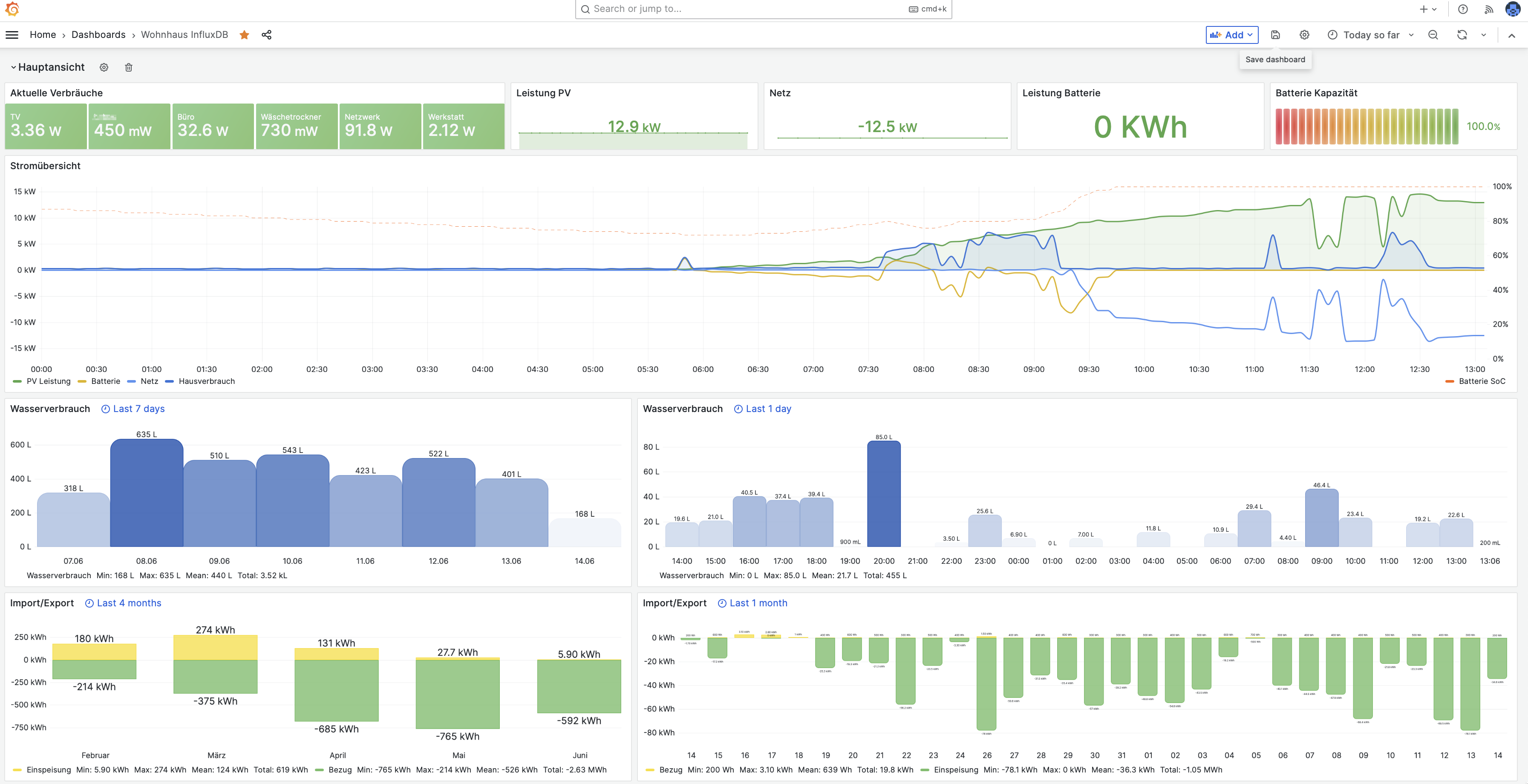

              Ich nutze Grafana schon einige Zeit gemeinsam mit dem IOBroker.
              Hier mein Dashboard:
