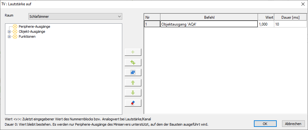

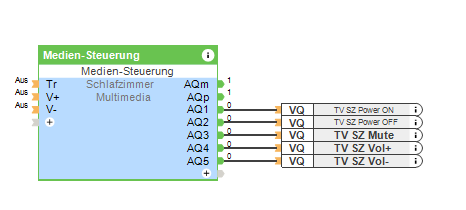

    ich spiele grad ein wenig mit Tasmota IR herum und versuche mir, eine eigene "MQTT IR Bridge" zu bauen. Das Ganze funktioniert auch schon sehr gut und ich habe über die Mediensteuerung diverse Komponenten eingebunden. So weit, so gut.

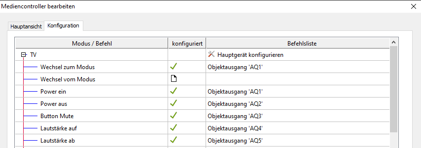

    Lediglich bei dem Thema "Volume up" bzw. "Volume down" ärgere ich mich momentan beim "gedrückt halten" der Buttons in der Mediensteuerung mit ziemlichem Delay herum.
    Ich vermute fast dass das daran liegt, dass ich momentan nur die Analogausgänge der Mediensteuerung nutzen kann - aus einem mir unerfindlichen Grund kann ich keine Peripherie-Ausgänge direkt auswählen...
    Lange Rede gar kein Sinn: Hat jemand zufällig einen Ansatz, wo ich suchen muss? Bringt MQTT hier ein gewisses Delay mit, oder Tasmota selbst ?
    Anbei mal ein paar Auszüge der Config.
    Grüße, Martin

    Das MQTT Gateway verzögert zur MS-Schonung um 50ms (MQTT->MS).
    Wenn du /opt/loxberry/config/plugins/mqttgateway/mqtt.json öffnest, findest du dort ein pollms. Stell das mal auf 10.
    Die Änderung wird sofort übernommen.
    In die Richtung MS->MQTT ist ein Delay von 17ms enthalten, den kann man nicht weiter reduzieren.
