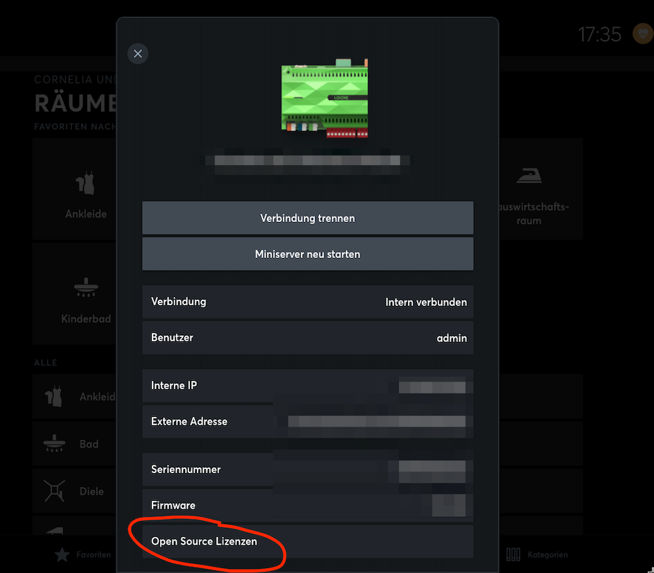

      Die GPL Informationen für den Miniserver stehen doch schon immer zur Verfügung. Abrufbar in der Loxone App.
      Die GPL Informationen für den Audioserver haben wir auch gepublished.
      Wir setzten beim Miniserver Gen2 (im Gegensatz zum Gen1) Linux als Basis ein. Der im Eingangsbeitrag erwähnte Absatz ist denke ich aus einem Blog aus dem Jahre 2014 und inzwischen überholt. Bin hin und hergerissen was wir mit sowas machen. Wird schwierig alle alten Blogbeiträge auf Stand zu halten.
      LG, Florian

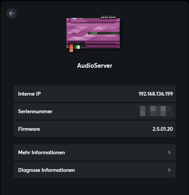

        Florian
        Danke für die schnelle Antwort und Richtigstellung des ganzen.
        Dann fehlt das ganze nur noch für den AudioServer.
        Da dieser ja bereits als offizielles Produkt gelauncht ist und verkauft wird müsst ihr das auch hier machen.
        Leider fehlt der Verweis beim AudioServer noch kpl. und im WebUI ist auch nichts vorhanden.

          Die Lizenzinformation wurde letztes Jahr bereits auf den Server gestellt unter den obigen Link. Habe die Kollegen informiert, dass der Link aus dem Webinterface nicht zugänglich ist. Ich fürchte das wurde schlicht vergessen.

        Florian Danke für deine Antwort. Das steht nicht im Blog, sondern auf eurer Webseite: https://www.loxone.com/dede/produkte/software/ (ganz unten)
        Der Hinweis in der App auf die ganzen verwendeten Lizenzen ist für den Miniserver V2 wirklich sehr ausführlich. Ich muss gestehen, dass ich in der App nicht nach Lizenzen des Miniservers gesucht habe sondern auf eurer Webseite.
        Danke für die Klarstellung!
        • Florian
          Florian kommentierte
          Tatsache. Ich werde das korrigieren lassen. Das wurde bei der Einführung des Miniserver Gen 2 wohl nicht upgedated.
