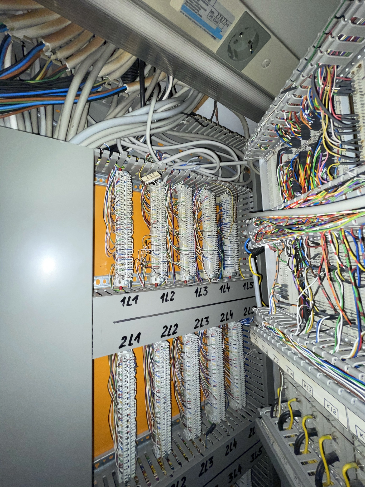

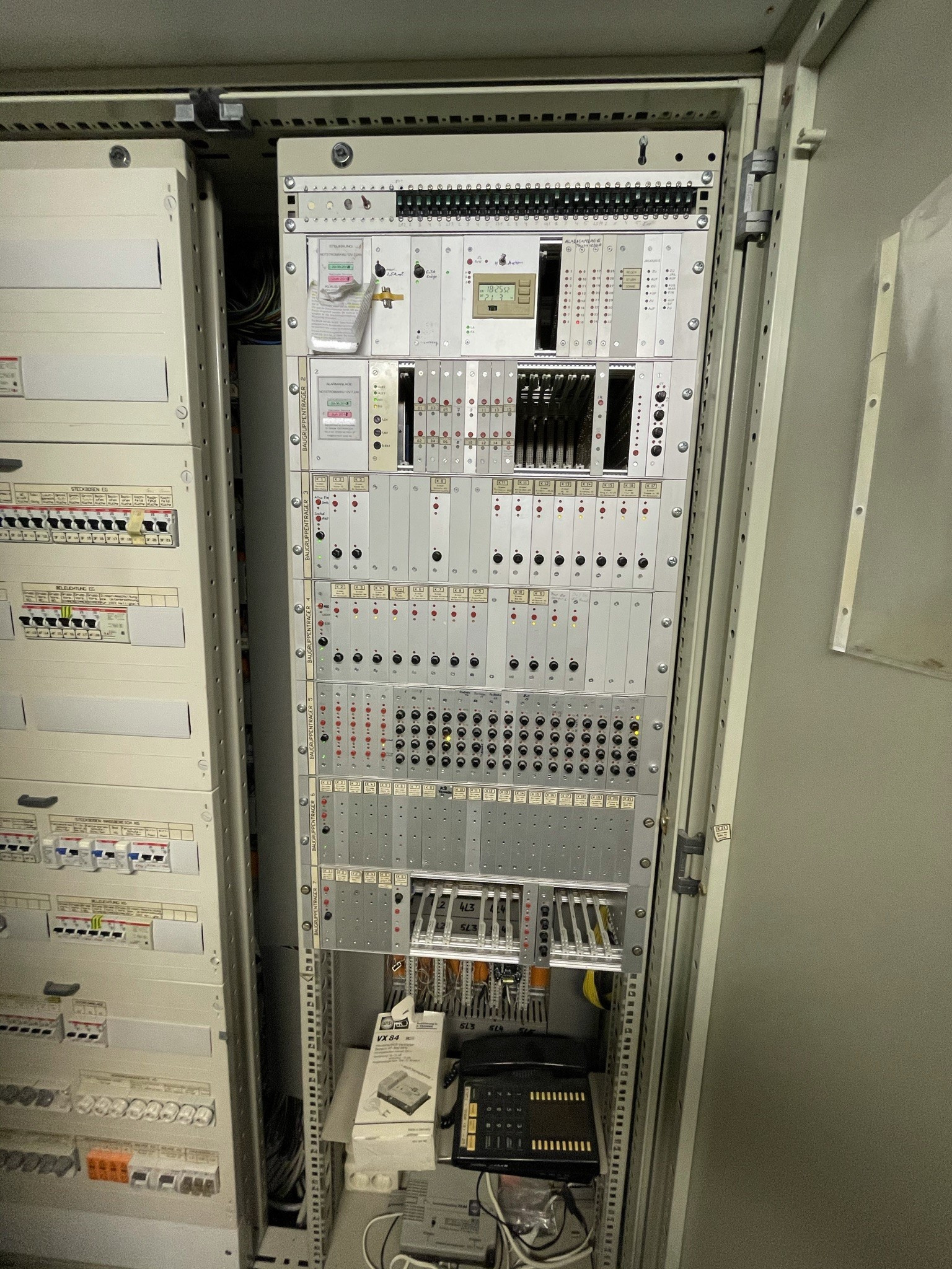

    ich war am letzten wochenende bei einem bekannten, der hat folgende steuerung im keller (schaut mal auf das bild)
    es besteht aus einigen baugruppenträgern jeweils mit ein- und ausgängen (auf dem zweiten bild ist exemplarisch die rückseite der baugruppenträger zu sehen)
    es gibt leider KEINE dokumentation... der schrank besteht aus einem lastteil und einem steuerungsteil - hier hat sich schon jemand gedanken gemacht vor ein paar jahren
    hat einer von euch hier irgendwelche hinweise, ob das komponenten von einem bestimmten hersteller sind?

    ich bin ja schon lange auf der Welt, aber solch eine Steuerung ist mir noch nie über den Weg gelaufen. Das scheint eine Festprogrammierte Steuerung zu sein Bestehend aus 19"-Einschüben die in einem Schwenkrahmen montiert wurden. Die Aufteilung in Lastteil und Steuerteil war bis zum Beginn des DDC-Zeitalters in den 80er Jahren eigentlich Standard.
    Vielleicht hilft es, wenn man einzelne Steckkarten herauszieht. Oftmals findet man entsprechende Typen- oder Herstellerangaben aufgedruckt/eingeätzt.

      gut scheint zu sein, dass die komplette sensorik - also alle taster etc schon sternförmig mit YSTY kabel ausgeführt sind und auf LSA+ leisten enden.
      wird nur ein akt, das aufzunehmen und zu dokumentieren :-)

        Der Remotezugriff ist köstlich - und das ist alles noch gar nicht sooo lange her :-)
        Wenn tatsächlich alles sternförmig verkabelt ist, dürfte eine Migration im Prinzip einfach machbar sein. Die Wahrscheinlichkeit der sternförmigen Verkabelung ist hoch in dieser Zeit und ja auch heute noch Standard bei professionellen Steuerungen außerhalb der Hausautomatisierung.
        Platz dürfte auch genügend vorhanden sein. Größtes Problem wie Du schon sagst wird sein, alles durchzumessen, wenn es tatsächlich keine Kabellisten o. ä. gibt.

          nee :-) kabellisten gibt es keine
          das mit dem platz ist so ne sache - ich dachte im rechten teil des schranks von unten her anzufangen und den freien platz zu nutzen - um von unten nach oben die alten komponenten stück für stück "zu migrieren" - denn eine "einmalaktion" wird das wahrscheinlich nicht werden können.
          der platz zum starten mit einem MS, einem netzteil, DI-ext´s und Rel-ext im unteren bereich - wird reichen - und dann stück für stück alte komponenten raus und auf die neuen komponenten "umziehen"
          so wäre mal mein plan

            Solche Karten haben wir auf der Arbeit auch noch ein paar.
            Ich kenne die von ABB und von Hima, glaube das wir auch noch andere Hersteller haben, bin mir aber nicht sicher...

                Ohne es genau zu wissen, sieht das nach einer alten Steuerung von der Firma HIMA aus.
                Das ist aber auch nur aus dem Bauchgefühl raus gesagt, wissen tu ich es nicht.
