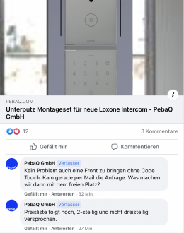

                PebaQ bietet optimale Montagesets zum Upgrade der Loxone Intercom auf die neue Generation an. Aluminium hochwertig glanziert in verschiedenen Varianten.
Name: Bildschirmfoto 2021-05-05 um 22.57.07.png
Ansichten: 2811
Größe: 572,7 KB
