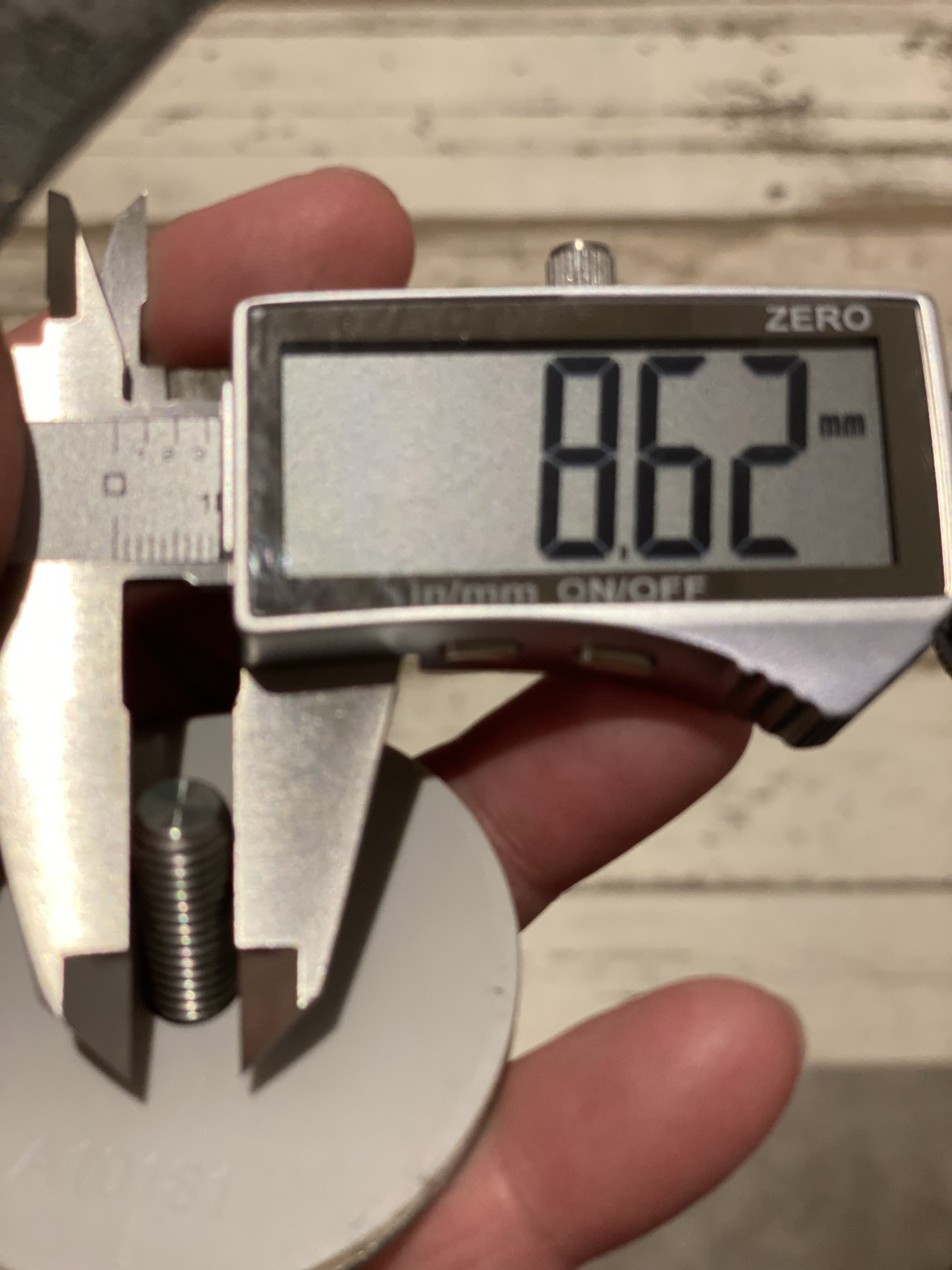

    Frage an die Maschinenbauer unter Euch…..
    was ist das für eine Schraube…..?
    das ist doch nicht metrisch, oder?

    Also ein M8 könnte es von den Abmassungen sein. Wieso meinst du denn dass das nicht der Regel entspricht?
    Zuletzt geändert von Bullit; 17.06.2021, 05:31.
      • 3266
      Also bei mir hat eine M8 Schraube 8mm Durchmesser und nicht 8,6mm
      Irgendwo wirst ja eine M8 Mutter liegen haben, dann weisst es ja
        • 4764
        Eine M8 Schraube hat 8,0mm Nenndurchmesser. 8,6mm passt aber auch nicht zu einem Zollgewinde: 5/16 hat 7,9mm und 3/8 hat 9,5mm. https://www.schrauben-lexikon.de/td8...umrechnung.asp
        Ich würde nochmal nachmessen oder mal probieren in eine M8 Mutter einzudrehen. Vielleicht verfälscht das Ergebnis etwas weil Du am Gewinde misst.

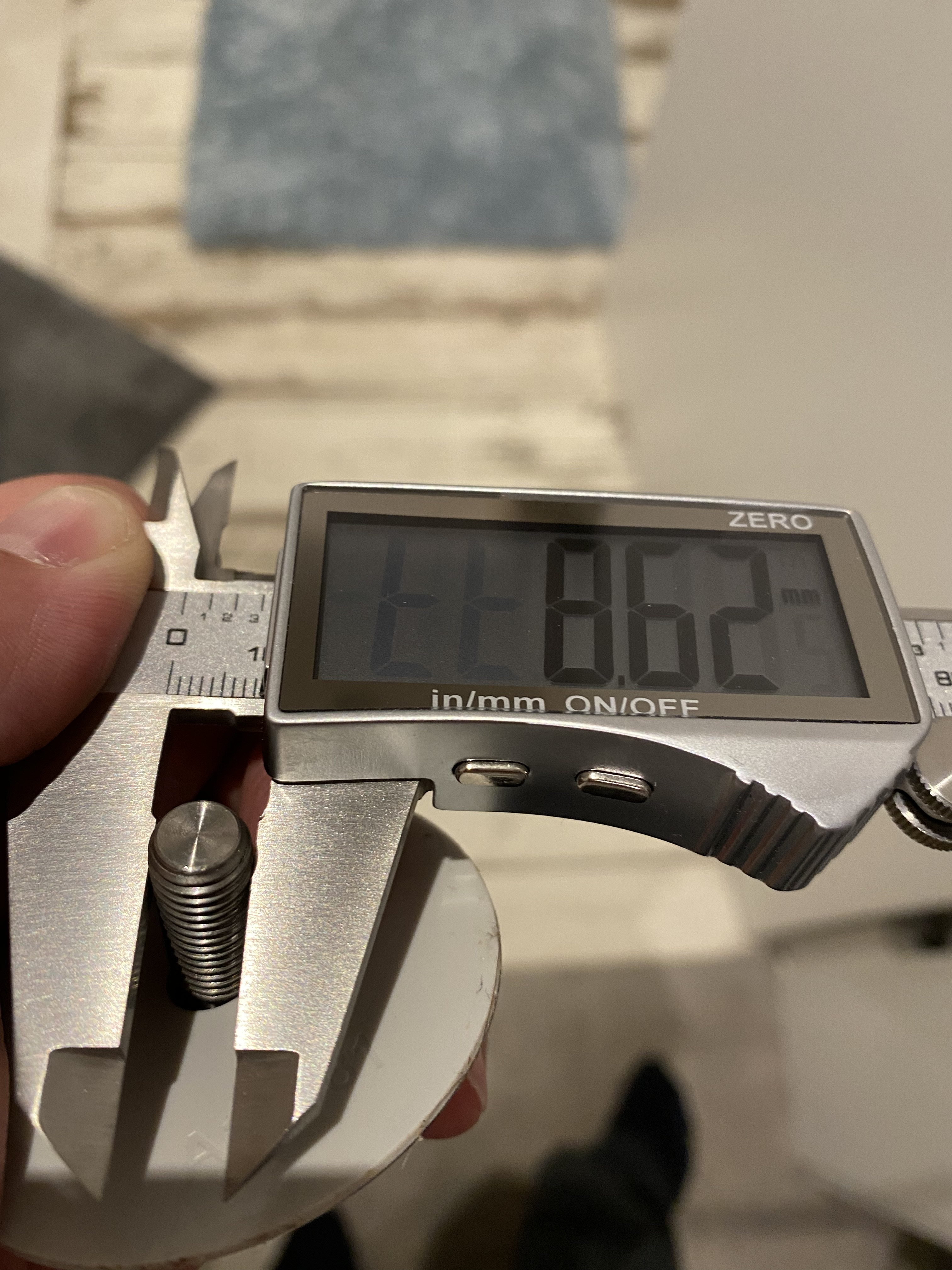

          Messschieber ist genullt....nehme ich an

            Deswegen habe ich auch M8 angenommen. Mir ist bewusst dass M8 nicht 8.6mm haben - bin ja nicht doof. Wobei - manchmal 😂
            Aber es gibt Messschieber die sich einfach nicht so nennen sollten… oder Produkte mit Gewindetoleranzen dass sich einem die Haare aufstellen. Da hat man das Gefühl dass von M8-M9 jegliche Gewindesteigung passen würde 😜😝

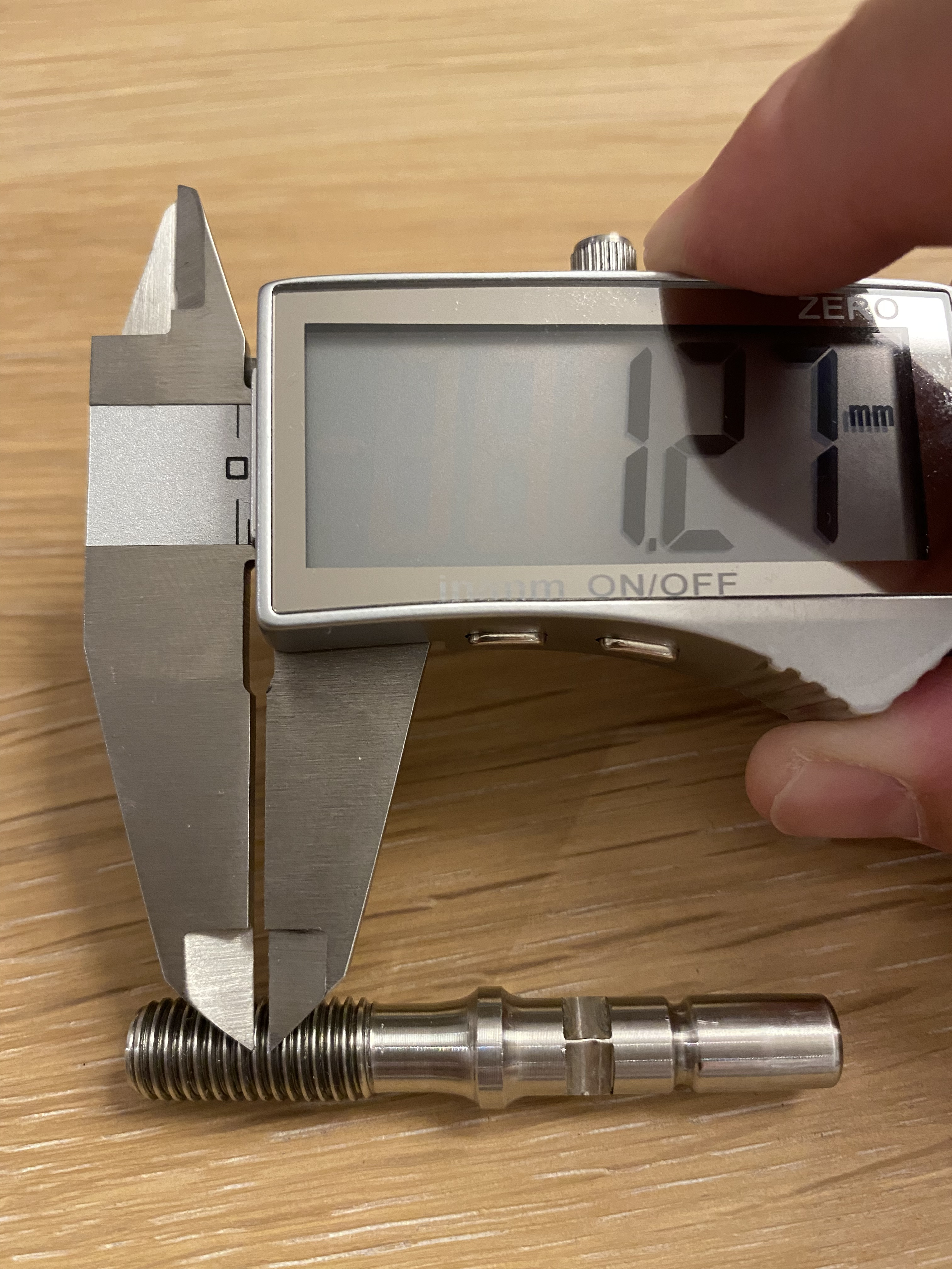

                Miss mal bitte die Steigung, als den axialen abstand von gewindegang zu Gewindegang

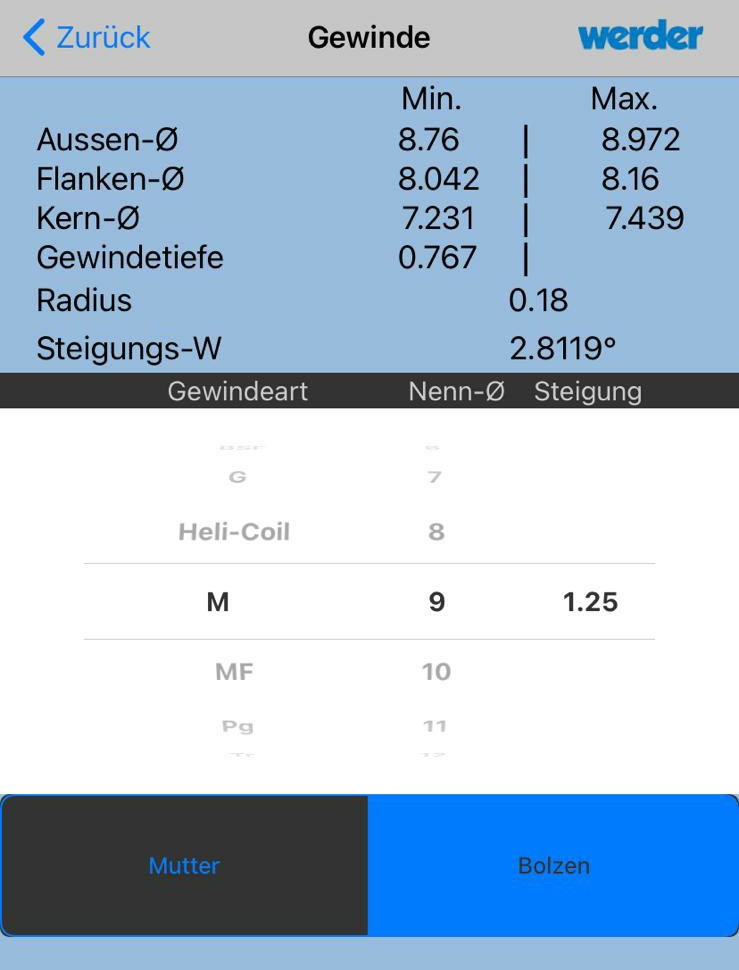

                    Schaut nach M9 Schraube aus.

                      wie misst man eine Steigung des Gewindes?

                      Steigung sieht nach 1,27 mm aus könnte aber auch 1,25 sein

                        Dann passt ja M9
                    • hme0354
                      • 06.07.2019
                      • 970
                      Dann könnte es wirklich M9 sein sowie Lightpicture gemeint hat. Sehr, sehr selten das Gewinde.
