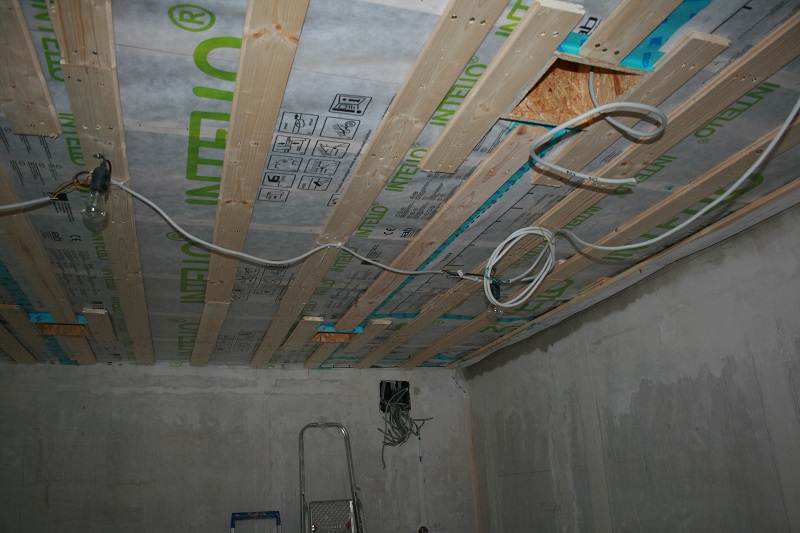

      Ich habe hier nicht die Kaiserdosen verbaut, sondern habe für die einzelnen Einbauspots jeweils einen passenden Holzkastenrahmen aus OSB-Platten, angefertigt und an der Lattung der oberen Holzbalkendecke zum DG befestigt. Damit habe ich sichergestellt, dass keine Isolierung in den Lampenbereich hereinfallen kann. Auch kann man die Abdichtung vernünftig befestigen Für die 72er-Einbauspots habe ich den Kasten mit Innenmaßen von 250X250 mm gebaut. Die Einbauhöhe des Kastens liegt hier bei ca. 210 mm. Im Anhang ein Bild meiner Decke vor Montage der Deckenplatten.

        Wir haben Kästen aus Rigips gebaut 300x300x100mm, diese dann an der Lattung angeschraubt.
