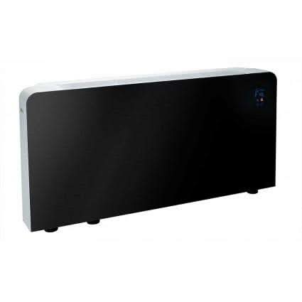

    Pool bzw. Schwimmbadentfeuchter
    Vorteil, funktioniert wie der mobile Entfeuchter, Kondensat kann nach aussen abgeführt werden, gibt es als Wandmontage sogar in Schwarz und daher optisch voll ok.
    Nachteil, weder kühlen noch heizen möglich
    Hier ein Poolentfeuchter, leider etwas überdimensioniert:
    Leiser Luftentfeuchter mit Wandmontage für den gewerblichen Raum In vielen gewerblichen Bereichen werden Luftentfeuchter benötigt, aber manchmal möchte man sie dort wegen Gesundheits- oder Sicherheitsbedenken nicht einfach im Raum aufstellen. Daher haben wir den wandmontierten MeacoWall 53 entwickelt. Er ist ein schlan

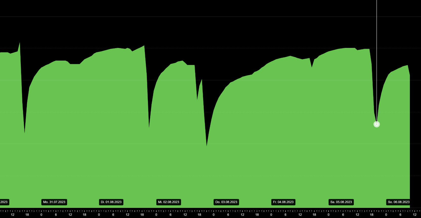

          Hallo Connor100,
          was besser ist kann ich dir nicht beantworten, jedoch zumindest meine Erfahrungen teilen.
          Ich wohne seit November in einem Neubau und habe ebenfalls das Problem mit der zu hohen Feuchtigkeit im gedämmten, unbeheizten Keller (ca. 65 m²).
          Wir lösen das bei uns durch zwei Dinge:
          - Luftentfeuchter
          - gezieltes Lüften
          Luftentfeuchter:
          Da mein Keller noch keine Loxone Integration hat (ist noch alles roh), aber ein paar Steckdosen vorhanden sind, habe ich einfach ein Tasmota Plug (ca. 13 €) eingestöpselt, ins Loxone integriert und schalte damit den Luftentfeuchter. Wenn ich die automatische Entfeuchtung einschalte, startet das Gerät selber wenn die Luftfeuchtigkeit zu hoch ist *und* genügend PV Strom vorhanden ist.
          Wichtig ist, dass du einen Entfeuchter hast, der ausreichend groß dimensioniert ist, ansonsten rennt das Ding "für immer". Bei mir reichen meist 3h um ca. 8% zu senken (siehe Chart).
          Ab einer gewissen Größe haben die Geräte eigentlich alle einen Abluss, damit das Behälterentleeren wegfällt. Sofern du irgendwo einen Abfluss hast, würde ich empfehlen es dort anzuschließen. Da ich das erst vor kurzem in Betrieb genommen habe, habe ich den Abfluss selber noch nicht angeschlossen. Ich lasse mir noch aktuell eine Pushbenachrichtigung mit "Wasserbehälter leeren" senden, wenn der Enfeuchter ein "EIN" erhält, aber keinen Strom zieht.
          Wie schon erwähnt, hat der Luftentfeuchter den netten Nebeneffekt die Raumtemperatur ein wenig zu erhöhen, was der Luftfeuchtigkeit auch zu Gute kommt.
Ansichten: 2449
Größe: 57,2 KB
ID: 399343Klicke auf die Grafik für eine vergrößerte Ansicht
Ansichten: 2299
Größe: 79,6 KB

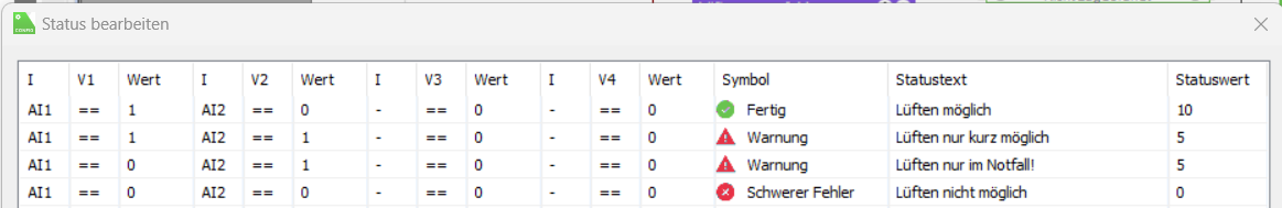

          Gezieltes Lüften
          Beim gezielten Lüften kannst du in kurzer Zeit (ca. 15-30 Min) extreme Mengen an Feuchtigkeit rausbringen, wenn du die Fenster aufreißt und Durchzug machst.
          Damit das funktioniert, muss du aber eine Taupunktberechnung anstellen. (Eine Doku hierzu gibt es im Loxwiki.)
          Du kannst somit errechnen "Welche Luftfeuchtigkeit hätte die Außenluft, wenn sie auf die Temperatur des Kellers gebracht würde?".
          Die warme Außenluft im Sommer kann viel Feuchtigkeit aufnehmen und würde beim Abkühlen im Keller die relative Luftfeuchtigkeit in die Höhe treiben.
          Wenn jedoch die Außenluft kalt und trocken ist, kannst du durch Lüften die Luftfeuchtigkeit schnell absenken.
          Meiner Erfahrung nach funktioniert das im Winter mit kurzem Lüften hervorragend, im Sommer leider jedoch nur in kalten klaren Nächten.
          Ich errechne das ganze und lass mir dann einen virtuellen Status ausgeben - den könntest du dir natürlich auch pushen.
          Im Juli wäre bei mir das Lüften nur in einer Hand voll Nächten gegangen, also an einem Entfeuchter kommt man nicht vorbei.
Ansichten: 2296
Größe: 53,1 KB

          Der Poolentfeuchter sieht für mich als Laie technisch ok aus, würde aber sagen, dass sich diese Anschaffungskosten im Vergleich zu einem mobilen Entfeuchter (ca. 260-300€ für deine Größe) niemals rechnen.

                    seit kurzem gibt es ein neues Gerät (in 2 Größen) mit TiniTuya Smart/MQTT/IFTTT Anbindung, speziell mit dem TiniTuya Loxberry Plugin interessant
                    • HRA
                      HRA kommentierte
                      der klingt ganz gut, nur der Preis ist etwas mehr
