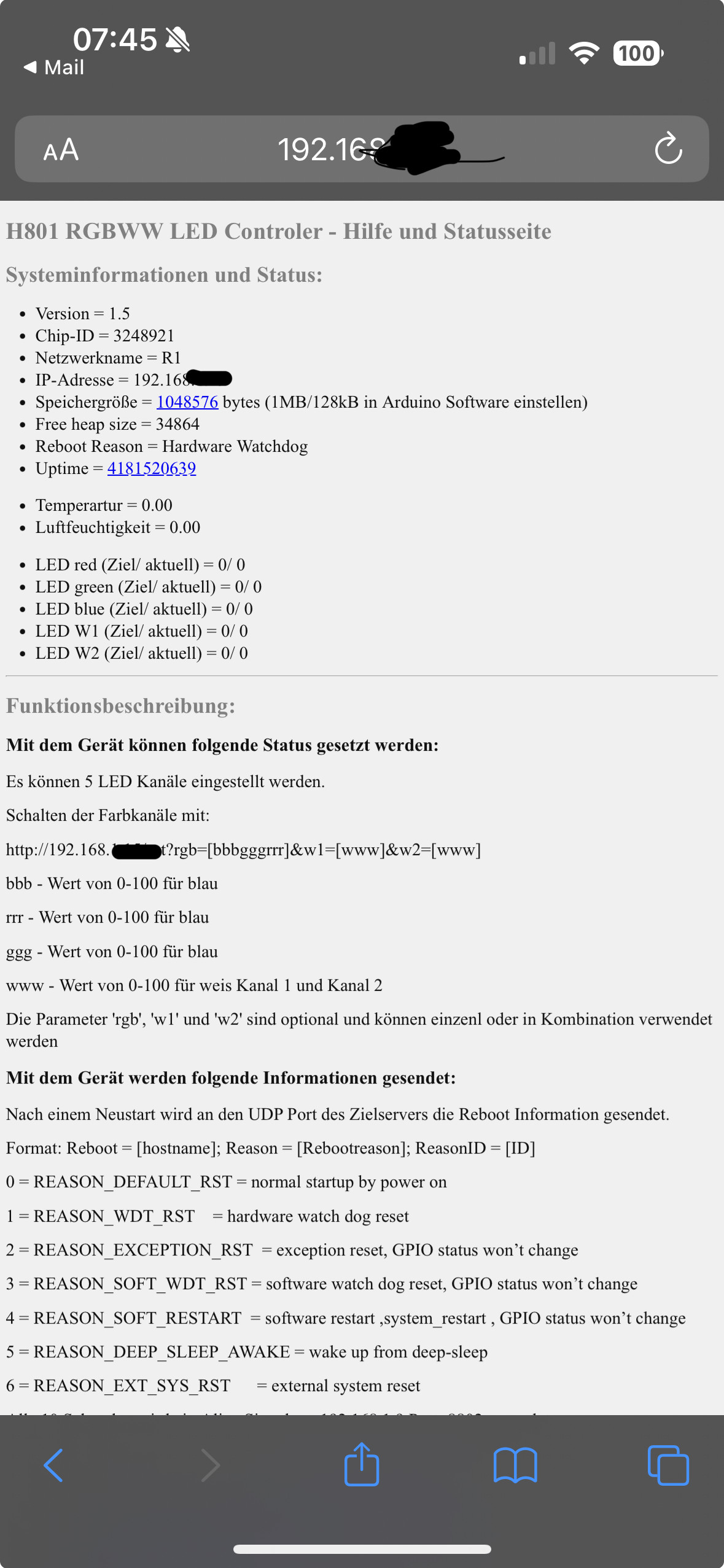

        Da fängt es ja schon an, ich weiß nicht mit was es konfiguriert wurde, ich weiß aber das die verschiedenen LED Stripes wohl feste IPs bekommen haben, ich kann auch vom Browser auf diese zugreifen und durch Befehle die Farbe ändern, Licht an/aus etc.. nur ich kann denen halt nicht sagen, dass ist das neue WLAN und das ist das dazugehörige Passwort. Leider habe ich bei einem Stripe in der Küche die WLAN Zugangsdaten „vergessen“ lassen, sodass dieser eine Stripe natürlich nicht mehr funktioniert. Wenn ich nun WLANs suche, sendet genau dieser LED Stripe ein WLAN aus, aber durch den Passwortschutz komme ich nicht drauf.

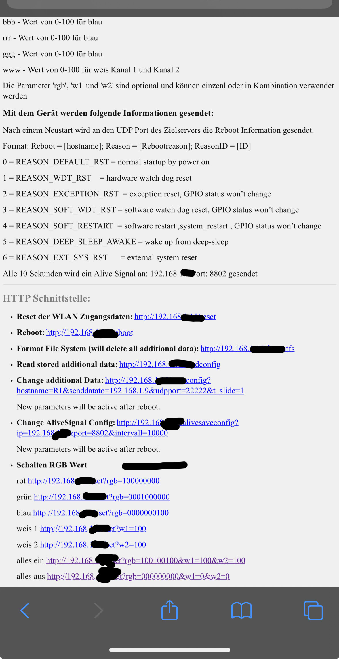

        Ich sehe gerade auf den angehängten Screenshots folgendes:
        • Speichergröße = 1048576 bytes (1MB/128kB in Arduino Software einstellen)
        ​Hilft das mit Arduiono weiter ?
        Ich habe bereits einiges gelesen und auch, dass wenn der Controller in kein Netzwerk reinkommt, er sein eigenes sendet unter der IP 192.168.4.1, jedoch fehlt mir das Wissen und die Möglichkeit wie ich darauf zugreifen kann. Man findet ja diverse Informationen rund um den WiFiManager und über Arduino, jedoch wie schon geschrieben, als Laie ist es für mich schwierig damit umzugehen.

            So weit ich das sehen kann, müsste das die Firmware von hier sein:
            Wenn der H801 die WLan Einstellungen verloren hat oder er sich aus anderen Gründen nicht verbinden kann, öffnet er ein eigenes WLAN mit der SSID AutoConnectAP und das Passwort müsste password lauten.
            Wenn du dich mit dem Accesspoint verbindest musst du auf dessen IP gehen, das müsste http://192.168.4.1 sein. Dort solltest du dann das WiFi neu einstellen können.
