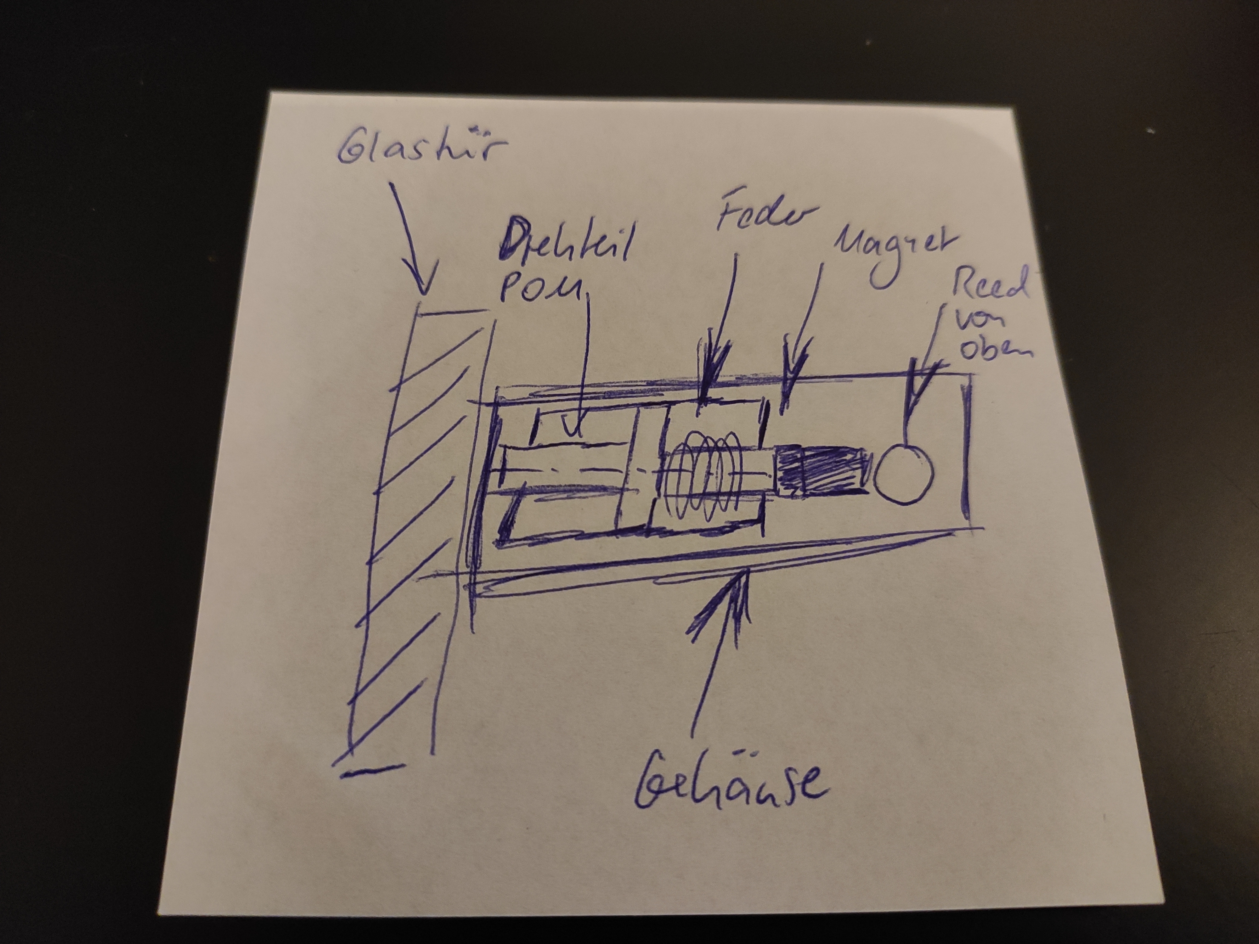

              Moin Christian und auch alle anderen, kannst Du mir mal ein Foto zeigen, wie ich den Reed an die Glastür anbringen kann... Oder hast Du ne Vollholztür?
                Vollholz 🙂
                Loch, Silikon, hält 😀
              • Sebastian
                Sebastian kommentierte

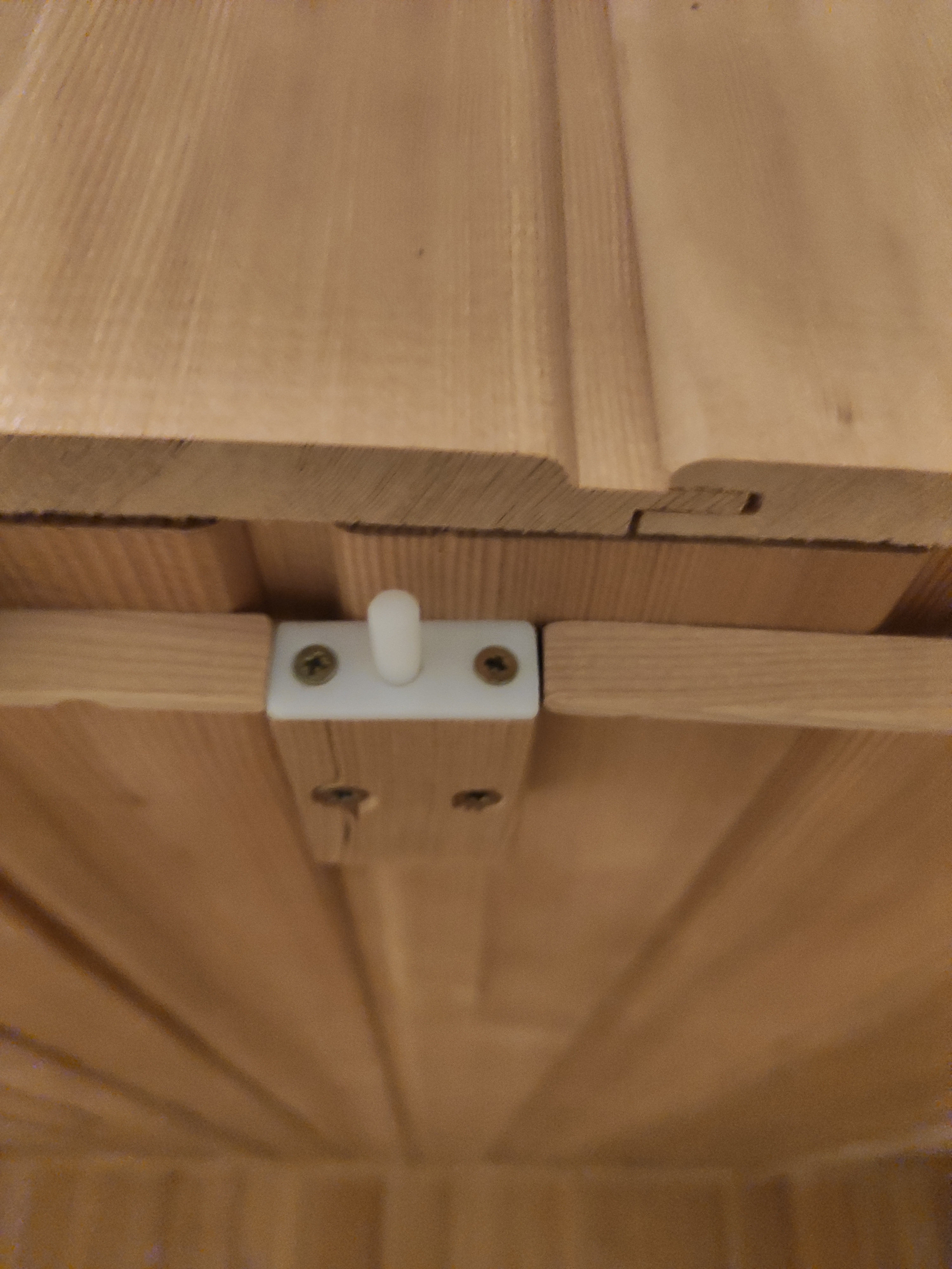

                Ich hab mir nen Stift aus POM gedreht, der den Magnet vor den Reedkontakt schiebt, wenn die Tür schließt.
                Über eine Feder wird zurückgestellt.
                Das Ganze sitzt in einem kleinen Holzgehäuse.

              Sebastian : Kannst Du mir n Foto zeigen? Ich kann mir das einfach nicht vorstellen
              • Sebastian
                • 243
                #104
                Ich hab dir ne Skizze gemacht, hoffe es ist verständlich. Ist die Sicht von unten.
Ansichten: 802
Größe: 2,07 MB
ID: 234279Klicke auf die Grafik für eine vergrößerte Ansicht
Ansichten: 830
Größe: 2,16 MB
                  simon_hh kommentierte
                  Danke Dir!!! Danke für die Skizze und die Hilfe! Das ist ne gute Idee so.

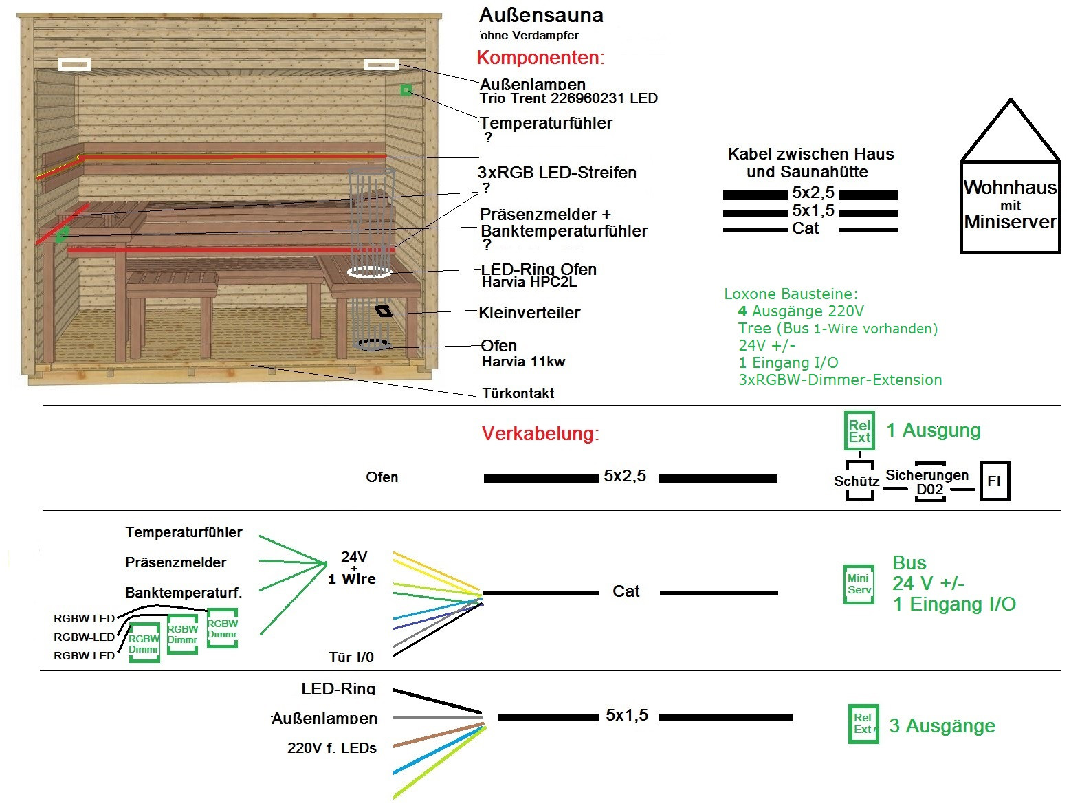

                Liebe Loxone-Spezialisten,
                in diesem Thread bin ich wohl am ehesten richitg. Es geht los, Sauna-Haus ist ohne Verkabelung bestellt, da Loxone eingebunden werden soll. Habe zu dem Sauna-Projekt etliche Anfängerfragen zu sämtlichen Komponenten (Temepraturfühler/Präsenzmelder/LED/Loxone-Bausteine) und zur Verkabelung.
                Komponenten:
                Es gab hier einen Verweis auf eine Komponentenliste, deren Verlinkung inzwischen ungültig ist. Naja, so oder so scheint dies ja sehr individuell zu sein.
                Ich brauche RGBW-LED-Streifen und RGBW-Dimmer / 2xTemperaturfühler / Präsenzmelder und Türkontakt. Hoffentlich geht alles aus der Anlage hervor.
                Welche konkreten Komponenten wären empfehlenswert?
                Verkabelung:
                Mir ist nicht klar, ob die Temperaturfühler an den Tree / 1-Wire eingebunden werden können oder ob ich weitere Komponeten benötige? Wie viele Leitungen des Cat-Kabels benötige ich für diese Komponenten wenn Tree/1-Wire nicht ausreicht? Vielleicht gibt es hier einen Hinweis zur Skizze?
                Ist die Verkabelung richtig gedacht?
                Vielen herzlichen Dank für Eure Meinung und Grüße aus Berlin.
                Jan
                Klicke auf die Grafik für eine vergrößerte Ansicht  Name: Sauna_Kompenten_Verkabelung.jpg Ansichten: 0 Größe: 353,5 KB ID: 235827
                Zuletzt geändert von JHBLN; 17.02.2020, 16:42.

                  11 kW-Ofen? Donnerwetter! Sieht gar nicht so groß aus deine Sauna. Wieviel Kubikmeter hat sie?
                  Man rechnet mit 1kW pro Kubikmeter. Wenn's bissl mehr ist, schadet es auch nicht :-)
