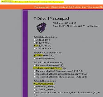

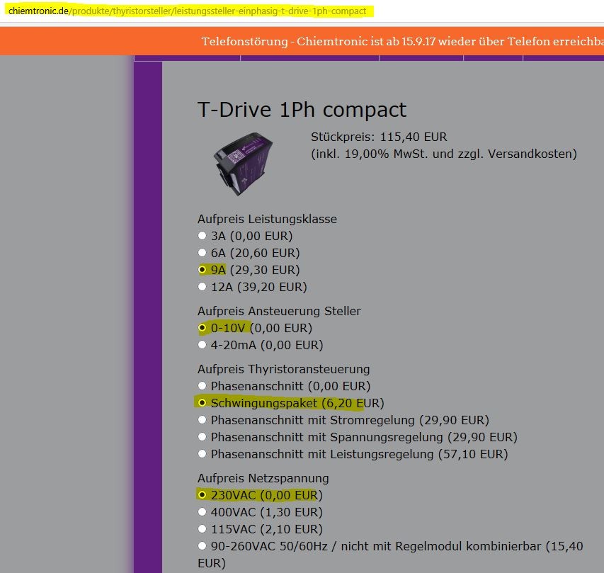

          günstige sowie qualitativ hochwertige Thyristorsteller & Leistungssteller► innovative & ausgefeilte Systemlösungen» Chiemtronic✅ 100% made in Germany
          Unterschätze nicht die Kühlleistung von den Leistungsstellern bzw. die Netzverträglichkeit von Phasenanschnittsteuerungen.
          Ich würde dir zu dem raten:
          Klicke auf die Grafik für eine vergrößerte Ansicht  Name: Leistungssteller.JPG Ansichten: 1 Größe: 102,2 KB ID: 116822
          in ein kleines Gehäuse wo der Kühlkörper nach außen schaut oder besser gleich in einem gut belüfteten E-Verteiler!
