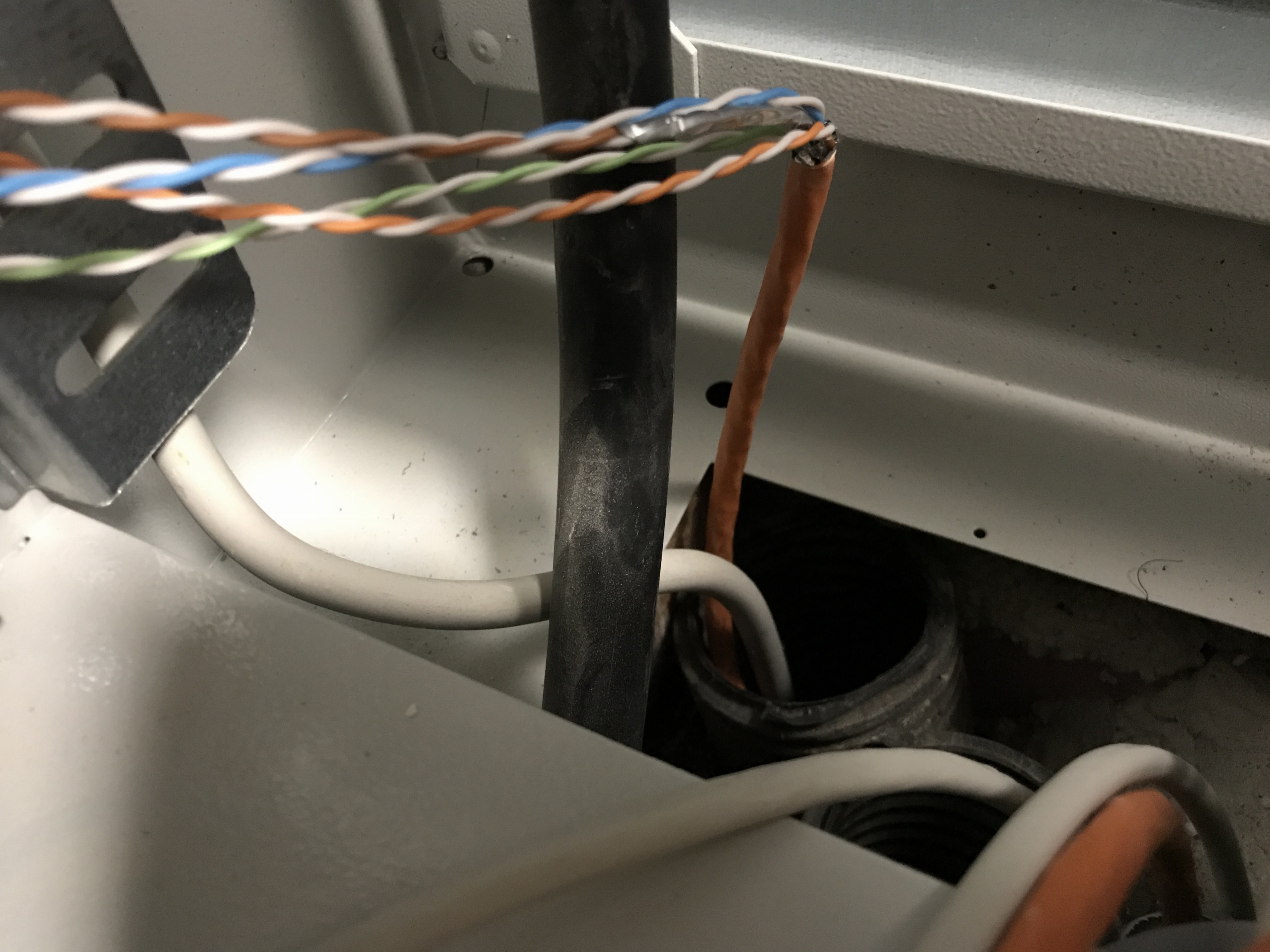

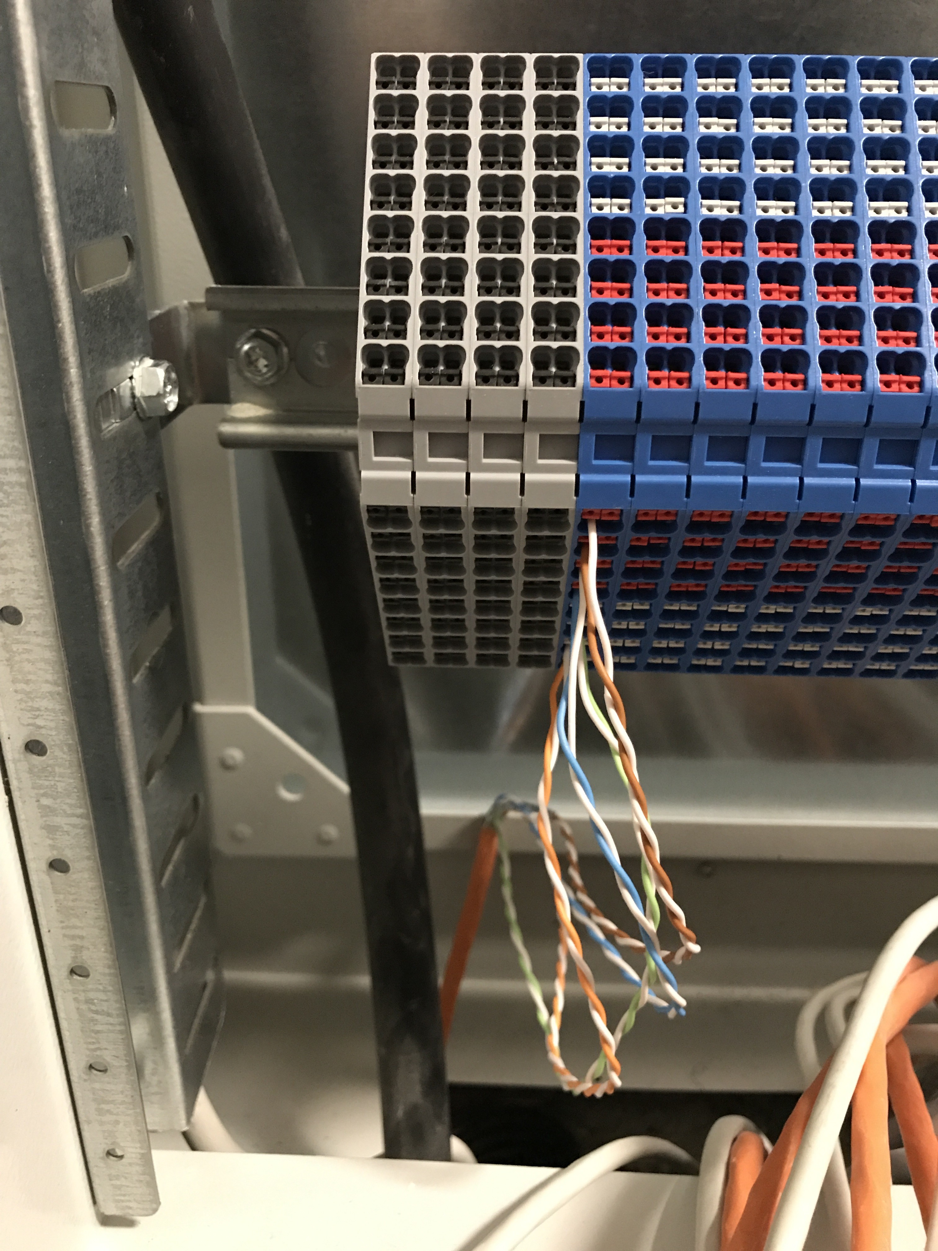

    Hi@all,
    hätte da mal eine Frage ob das zu Problemen führen kann.
    Im Verteiler kommt die Hauptleitung vom Strombock ca. 5-10cm entfernt von einigen 24V Leitungen in den Verteilerkasten.
    Die Hauptleitung liegt natürlich alleine in einem Kabelkanal in der Bodenplatte, ebenfalls in der Bodenplatte geht in den Garten eine Leitung für die Bewässerung.
    Im Kasten kommt nun natürlich alles sehr eng zusammen.
    Nun frag ich mich ob es hier zu Problemen kommen kann, wenn im CAT Kabel z.B. 1-wire/Tree oder ähnliches geführt wird...

    Das ist halt so. Die Netzfrequenz macht keinem Bus was aus. Hier, nahe am Drehstrom, geht's den Datenbussen wohl noch am besten.

      Gut, dass du es sagst. Bei mir wird die Verkabelung der Garage (auch Drehstrom) direkt neben eine LAN- und 1wire-Kabel laufen. Habe ich fuer LAN Probleme zu erwarten? Eher nicht, oder? Ist ja auch geschirmt. Das 1wire-Kabel wird auch via (seperaten) LAN-Kabels gefuerht (CAT6 oder 7).
      thx und Gruss,
      tholle

    Ich sehe da auch kein Problem.
    Nur sollte noch an allen in den Verteiler eingeführten Kabel und Leitungen auch noch eine Zugentlastung montiert werden um die Anschlüsse zu entlasten. Ob mittels Kabelschellen, Kabelverschraubungen oder Kabelbindern ist egal.

      Danke für die Infos, dann bin ich beruhigt
