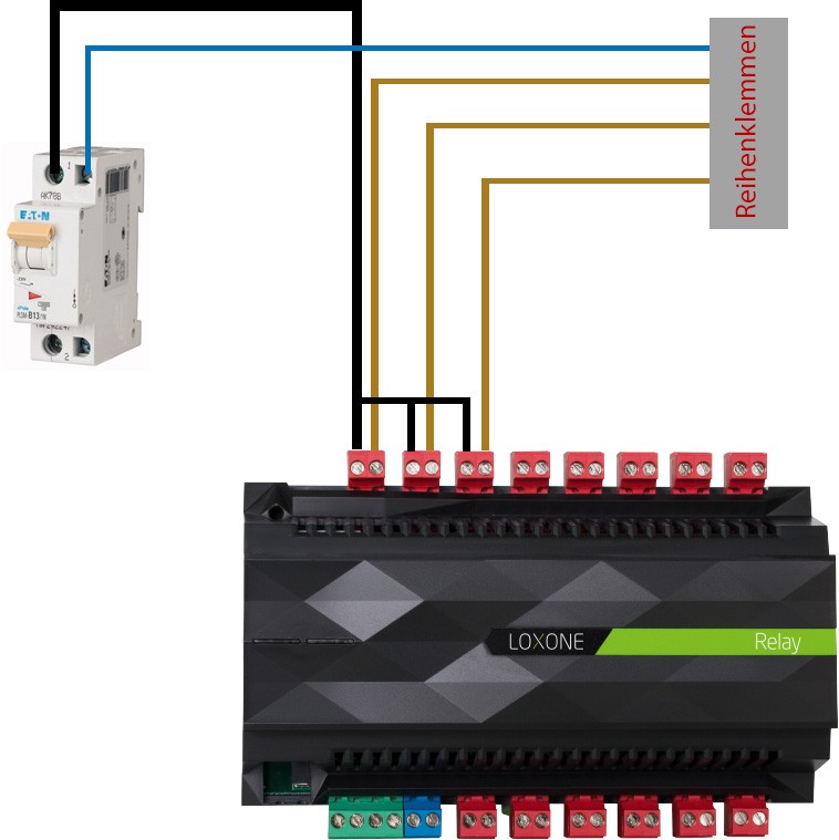

      Also wenn ich es jetzt korrekt verstanden habe könnte ich es auch so ausführen...
      Das wäre natürlich überhaupt die schönste Lösung aus meiner Sicht,
      dann bräuchte ich da nichts extra bestellen die B13/1N Automaten habe ich ja noch zur Genüge auf der Baustelle.
      Danke.
      • christof89
        christof89 kommentierte
        Klingt logisch, auch wenn sowohl mein MS als auch Netzwerk USV versorgt ist.
        D.h. Ich geh vom LS 1x direkt auf die Reihenklemmen (schwarz/L1) und nur 1x auf die Relay Ext. Was dann eben nur 1x gebrüllt wird.
        Dann hab ich den schwarzen L1 nicht-geschaltet, dann stimmt auch diese Farbe wieder zu 100% weil schwarz ja eigentlich nicht geschaltet sein sollte, und braun und grau sind dann geschaltet.
        Super.
        Genau so ist es!
        Auch eine USV fällt mal aus z.B. wenn der Akku hinüber ist und dann steckst du einfach normal ein!

          ...Danke...und was sollte man jetzt machen? Umrüsten?
          ...und die 18m sind ja auch lächerlich kurz.
