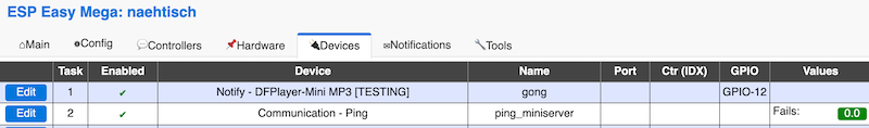

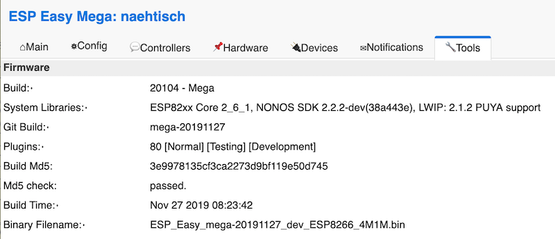

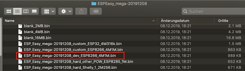

                  Sorry, aber die aktuellste ESPEasy hatte ich, aber darin ist keine Möglichkeit das MP3-Modul als Device auszuwählen.
                  Nein, du hattest offenbar nicht die richtige Datei. Aber ich habe dir alle nötigen Informationen geschickt. Zip-Inhalt aus dem Link #12.4 :
                  Klicke auf die Grafik für eine vergrößerte Ansicht  Name: espeasy1.png Ansichten: 0 Größe: 150,9 KB ID: 227818
                  Das hast du gesucht. (Mindestens 4M Speicher, aber Wemos hatte IMHO nie weniger)
                  Klicke auf die Grafik für eine vergrößerte Ansicht  Name: espeasy4.png Ansichten: 0 Größe: 102,3 KB ID: 227819
                  Alle Plugins vorhanden, ältere Version.

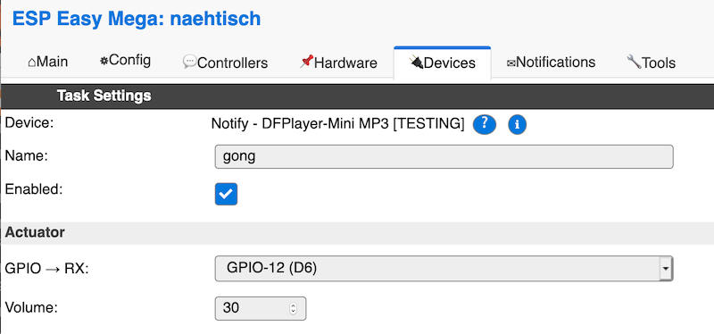

                  Und konfiguriert.
                  Klicke auf die Grafik für eine vergrößerte Ansicht  Name: espeasy2.png Ansichten: 0 Größe: 46,6 KB ID: 227820
                  Klicke auf die Grafik für eine vergrößerte Ansicht  Name: espeasy3.png Ansichten: 0 Größe: 70,7 KB ID: 227821
                  GPIO kann natürlich varieren, hier ist kein WEMOS im Einsatz, nur Sonoff Switches mit 8MB Flash.
                  Bis hier ist übrigens Loxone noch gar nicht tangiert, aber hier wäre dann das richtige Forum dafür.
