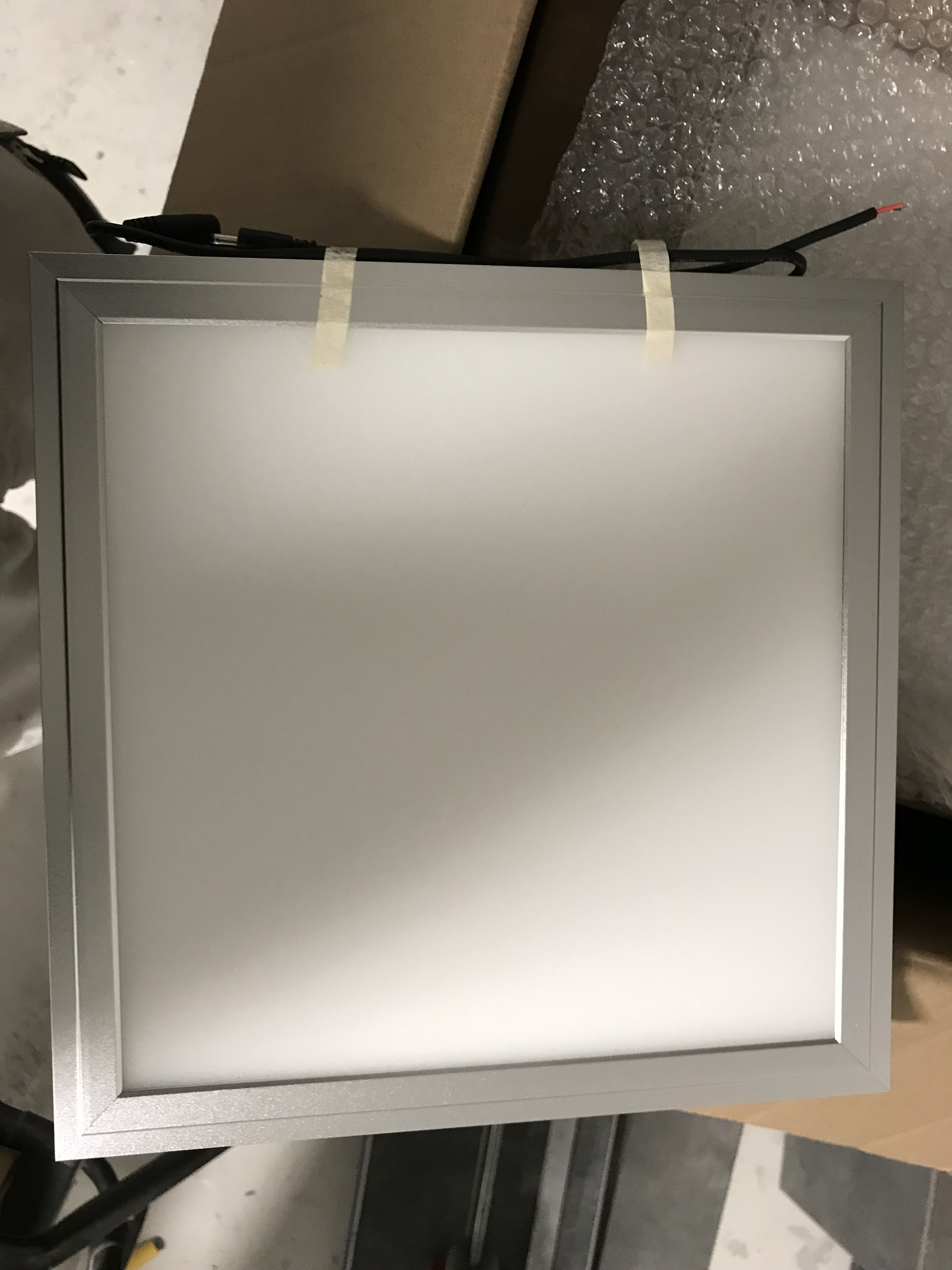

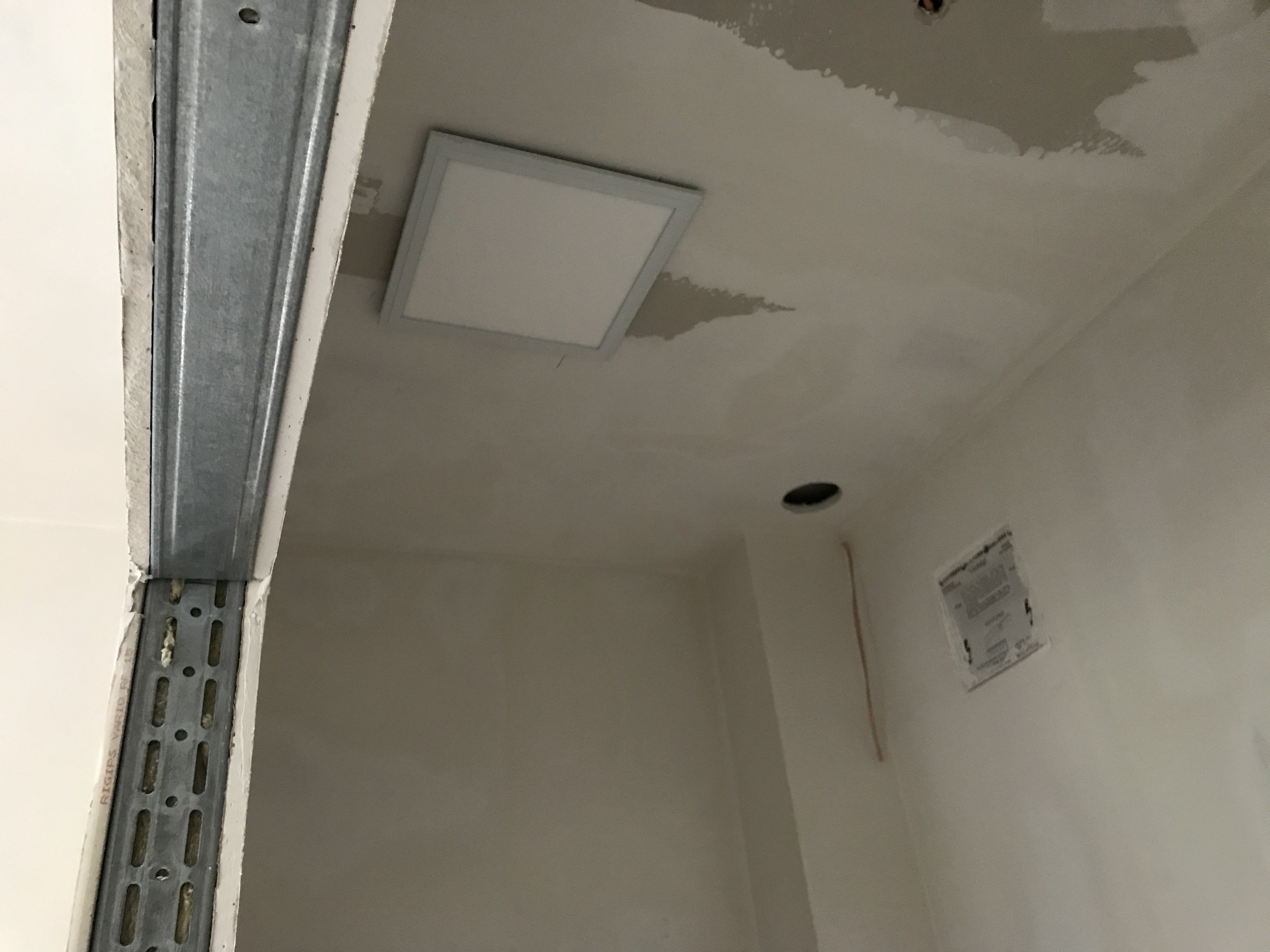

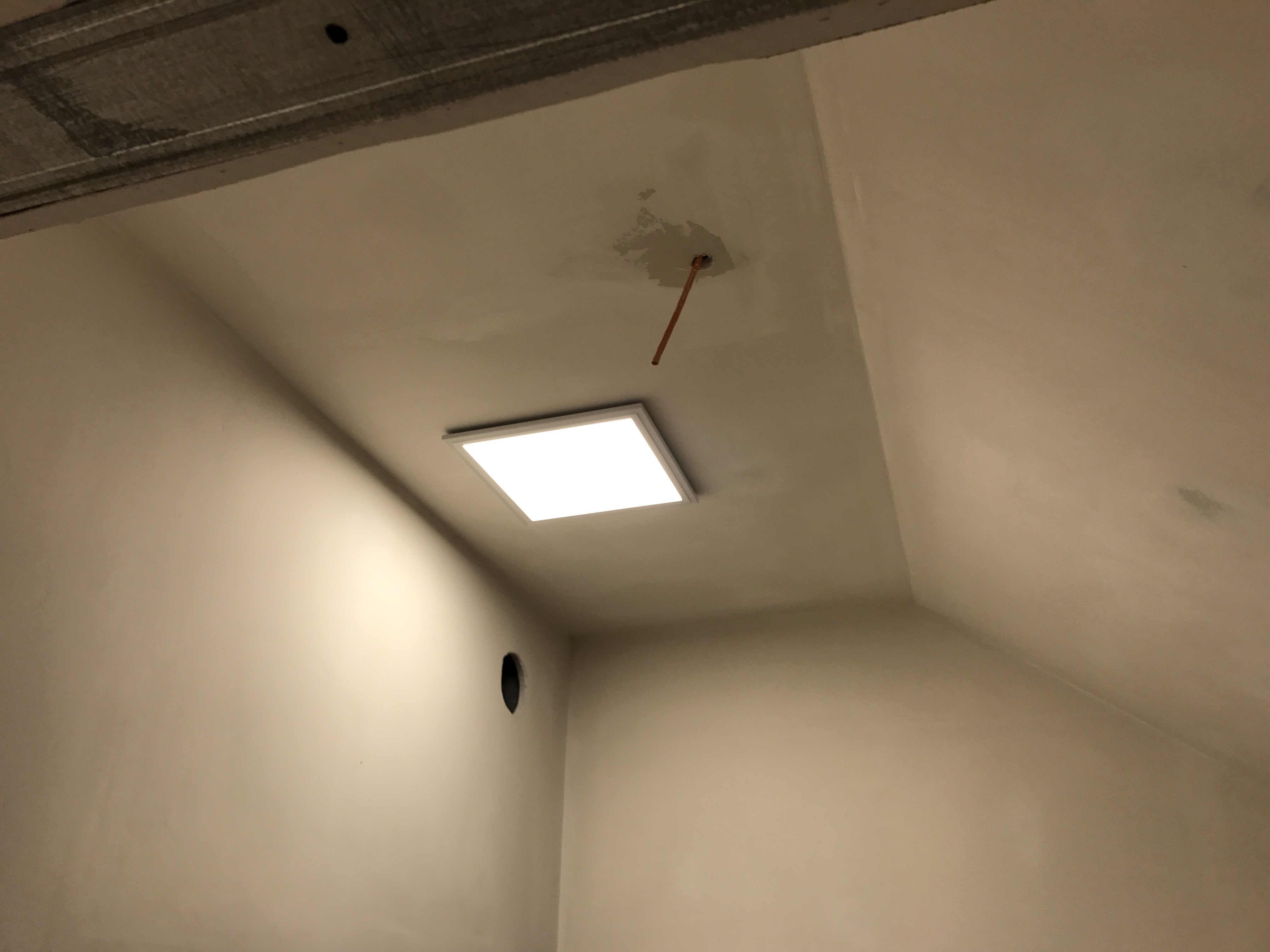

                    Ich habe bei mir ausschließlich auf 24V Beleuchtung gesetzt.
                    In den Nebenräumen, sowie Durchgangsräumen habe ich auf LED-Panels in neutralweiss und kaltweiss gesetzt.
                    Die LED-Panele fahre ich mit dem 24V-RGBW-Dimmer von Loxone an,
                    die Dimmer sind bei mir alle direkt im Hauptverteiler, bzw. im OG im Unterverteiler untergebracht.
                    Die Netzteile sind ebenfalls alle zentral im Verteiler untergebracht.
                    Vorteil - wie ich finde - ist dass ich jetzt auch Notbeleuchtung relativ leicht realisieren kann,
                    bei mir hängen 2 Netzteile an einer USV und können so bei Stromausfällen überbrücken.
                    Habe meine Panele in 30x30, 30x60 und 30x120 cm Ausführung.
                    Anfangs habe ich sie von Solectric gekauft, die haben leider ihre LED-Sparte aufgelöst.
                    Habe dann weitere bei Ledmile.com gekauft.
                    Hier findest du z.B. RGBW-Panele: https://www.ledpanelgrosshandel.de/l...el-rgbww-30-30
                    Hier in weiß: https://led-lichtblick.at/?cat=c200_...baupanele.html
                    Hier etwas kleiner und rund: https://www.leds24.com/LED-Einbauleuchten__24V-DC_1

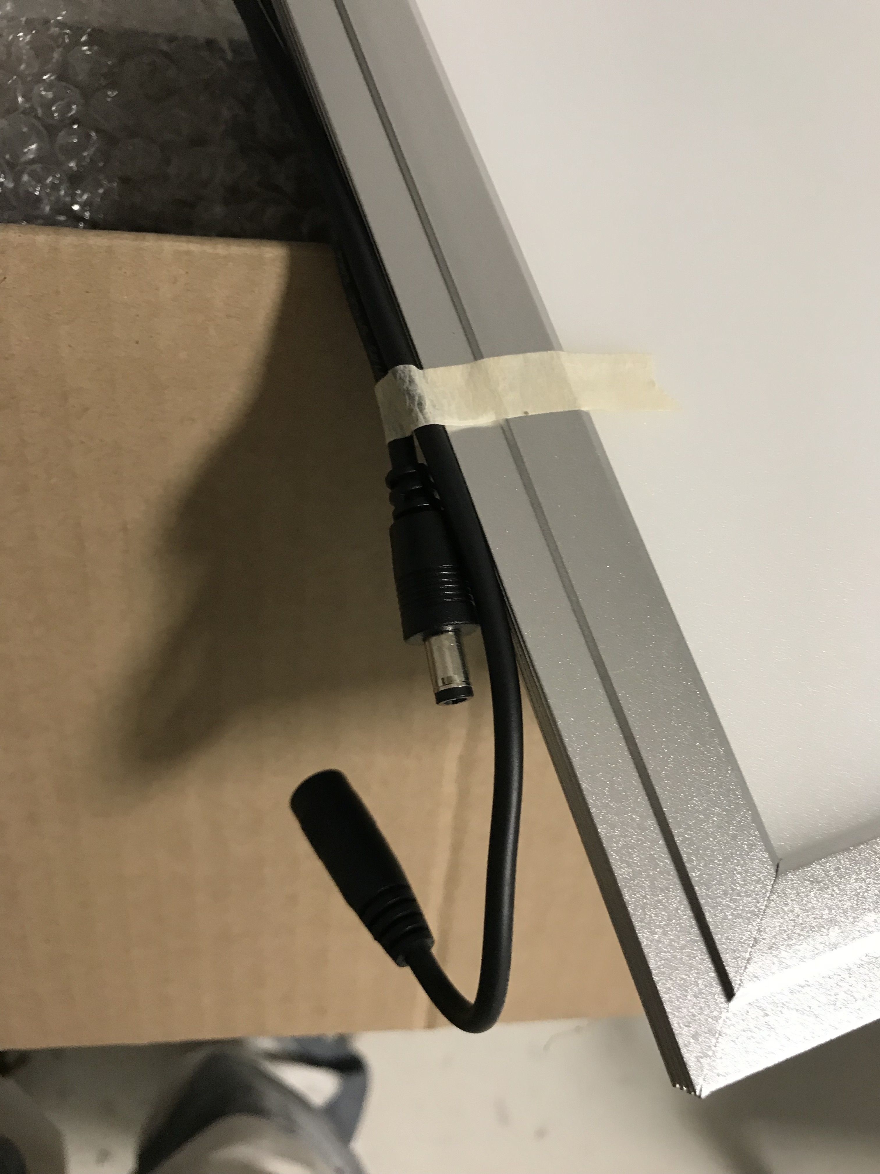

                    Anschlusskabel habe ich diese hier verwendet:
                    Adapterkabel, 2000 mm, DC-Stecker auf freies Ende Adapterkabel von BKL - Schnelle Lieferung ✓ günstige Preise ✓ Für Gewerbe und Privat ✓ Jetzt online bei reichelt elektronik bestellen!
                    Die Panele sind per Magnet an der Decke fixiert.
                    Im Anhang siehst du meine Panele...
                    Zuletzt geändert von christof89; 24.06.2018, 19:50.

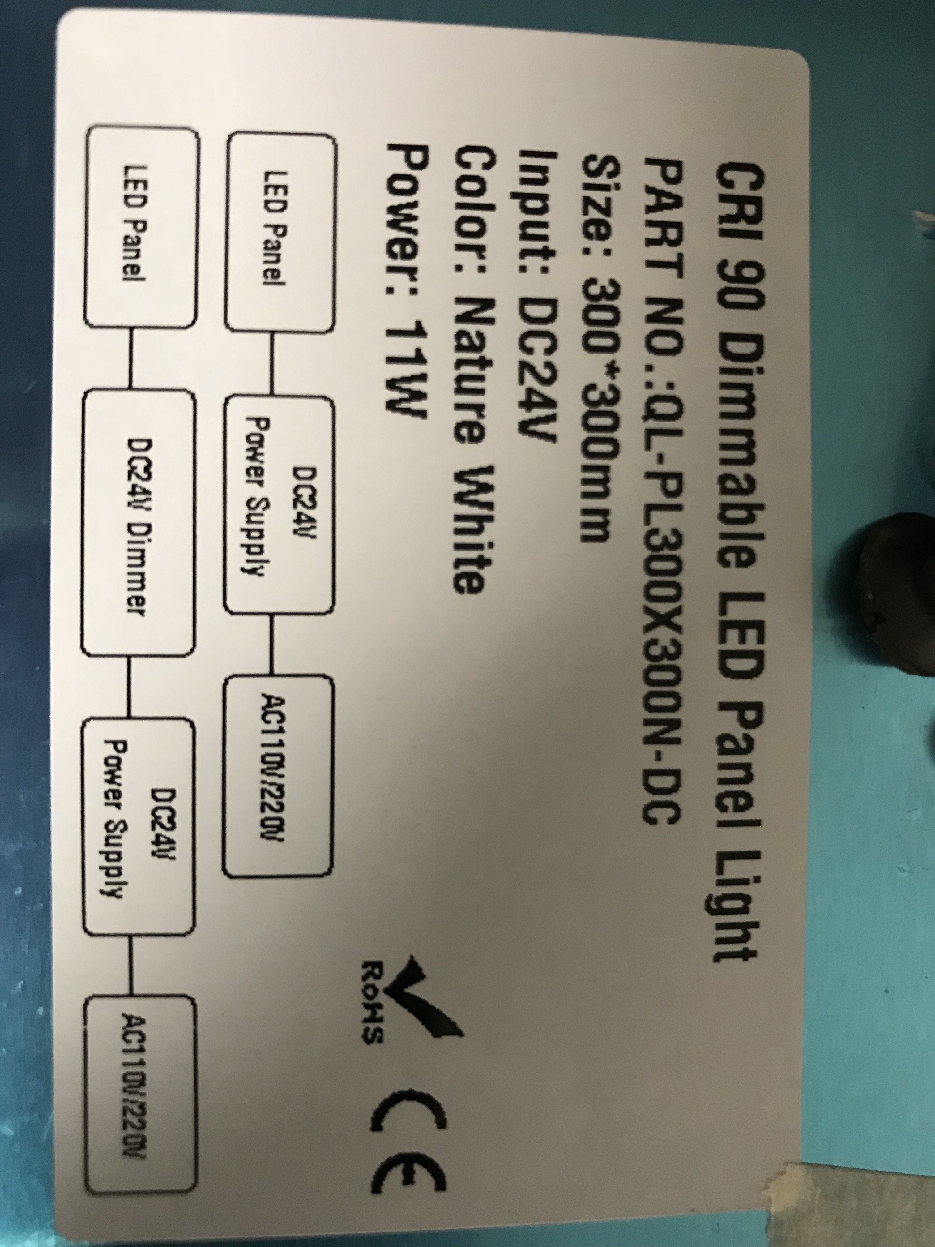

                      christof89 kommentierte
                      Sind 24VDC Panele die per PWM gedimmt werden können.
                    • kitikonti
                      kitikonti kommentierte
                      Das wundert mich nun etwas. Dachte das die meisten Panele Constant Current sind. Ist das ein zufall das das Constant Voltage sind oder hast du extra danach gesucht?
                    • christof89
                      Habe nicht nur extra danach gesucht,
                      sondern auch mit Fabriken in China Kontakt gehabt und wollte schon selbst importieren,
                      bis ich dann die bei Solectric und ledmile.com gefunden habe.
