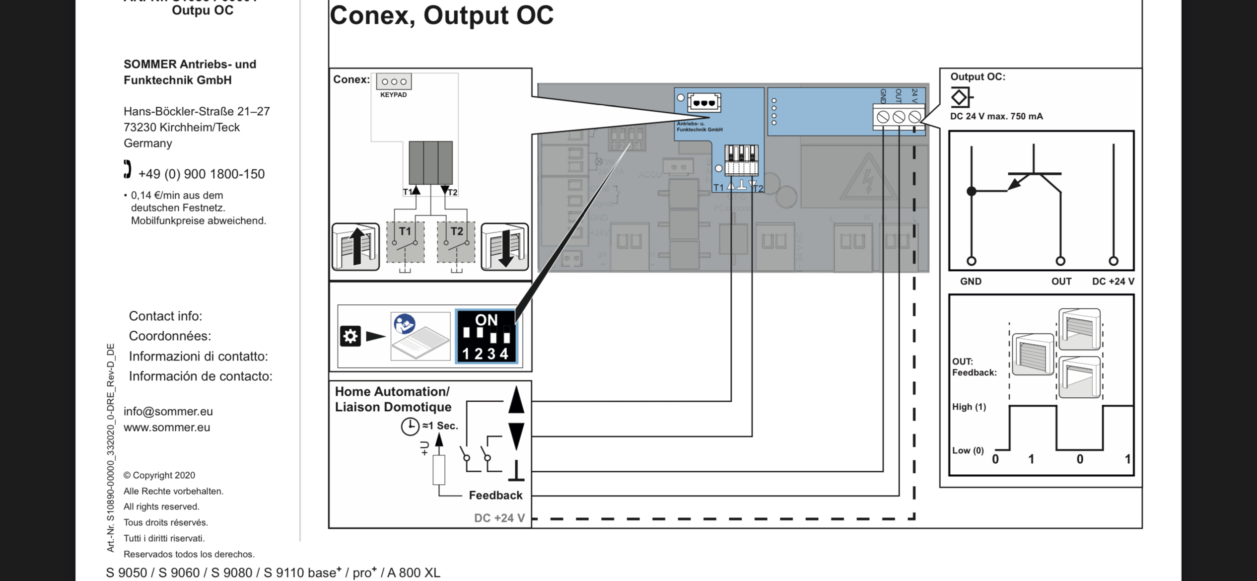

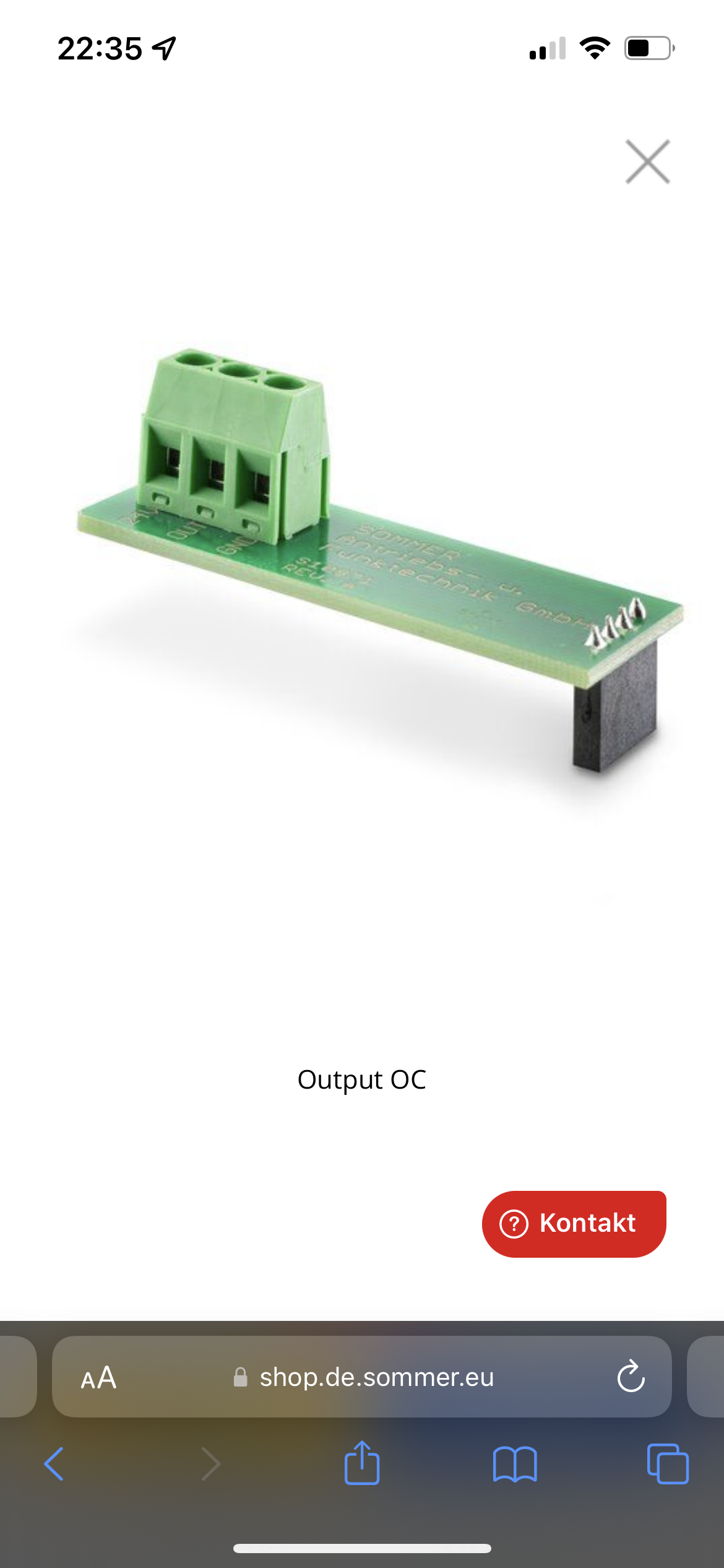

        habe selbige Zustandsabfrage über die Steuerung des Rolltor-Antriebs vor. Dafür gibts ein Zusatzmodul.
        Wie schließe ich das denn an, so dass es kein Probleme gibt? 24V und GND vom „Loxone Netzteil“ und dann einen digitalen Eingang z.B. vom Miniserver?

          Auch in dem Fall würde ich ein Koppelrelais setzen. Andernfalls müsstest du GND auf GND vom Miniserver, dann den Out auf einen Digitaleingang und noch einen PullUp Widerstand zwischen Digitaleingang und +24V vom Miniserver. Wie gesagt ich würde ein Koppelrelais oder Optokoppler nehmen um das zu entkoppeln.
          Ich bin kein Freund davon unterschiedliche Systeme über GND zu verbinden, wenn es nicht sein muss....
          Oder aber halt Reed Kontakte....
          • ceeage
            • 03.02.2018
            • 333
            Aber im Datenblatt von dem Output OC stehen 24V DC. Wozu dann noch den Widerstand?

              So die Platine gibt also Rückmeldung wenns Tor zu ist.
              Also du musst Kommando "close" geben und dann musst warten bis Out (also die Rückmeldung) (kurz oder dauerhaft?) 1 ausgibt. Das wäre die Bestätigung, dass es tatsächlich geschlossen ist.
              Wenns Tor nicht geschlossen ist, ist die Rückmeldung 0.
              Und das glaube ich nicht, dass wir fertig bringen dir Beitrag für Beitrag zu erklären.

                Thomas, ich schätze deine Beiträge und deine Hilfe sehr. Dennoch tust du mir ein wenig Unrecht glaube ich. Ich möchte ja nicht alles vorgekaut bekommen sondern es auch verstehen. Sorry wenn mir das ein oder andere nicht geläufig ist. Seit heute weiß ich schon wieder mehr 😉
                Wofür der Widerstand gedacht ist habe ich verstanden. Nur dachte ich dass er aufgrund des Symbols in der Beschreibung nicht benötigt wird. Die 24V und den GND dort hin zu bekommen wäre kein Problem. Worin siehst du denn eines?

                Mein Tor hat die Endlagenschalter ja auch und schaltet daher zuverlässig ab. Die Frage war ja wie die Steuerung das mitbekommt und den OC-Ausgang dann schaltet. Durch die Fahrzeit oder ggf. den Stromfluss?
