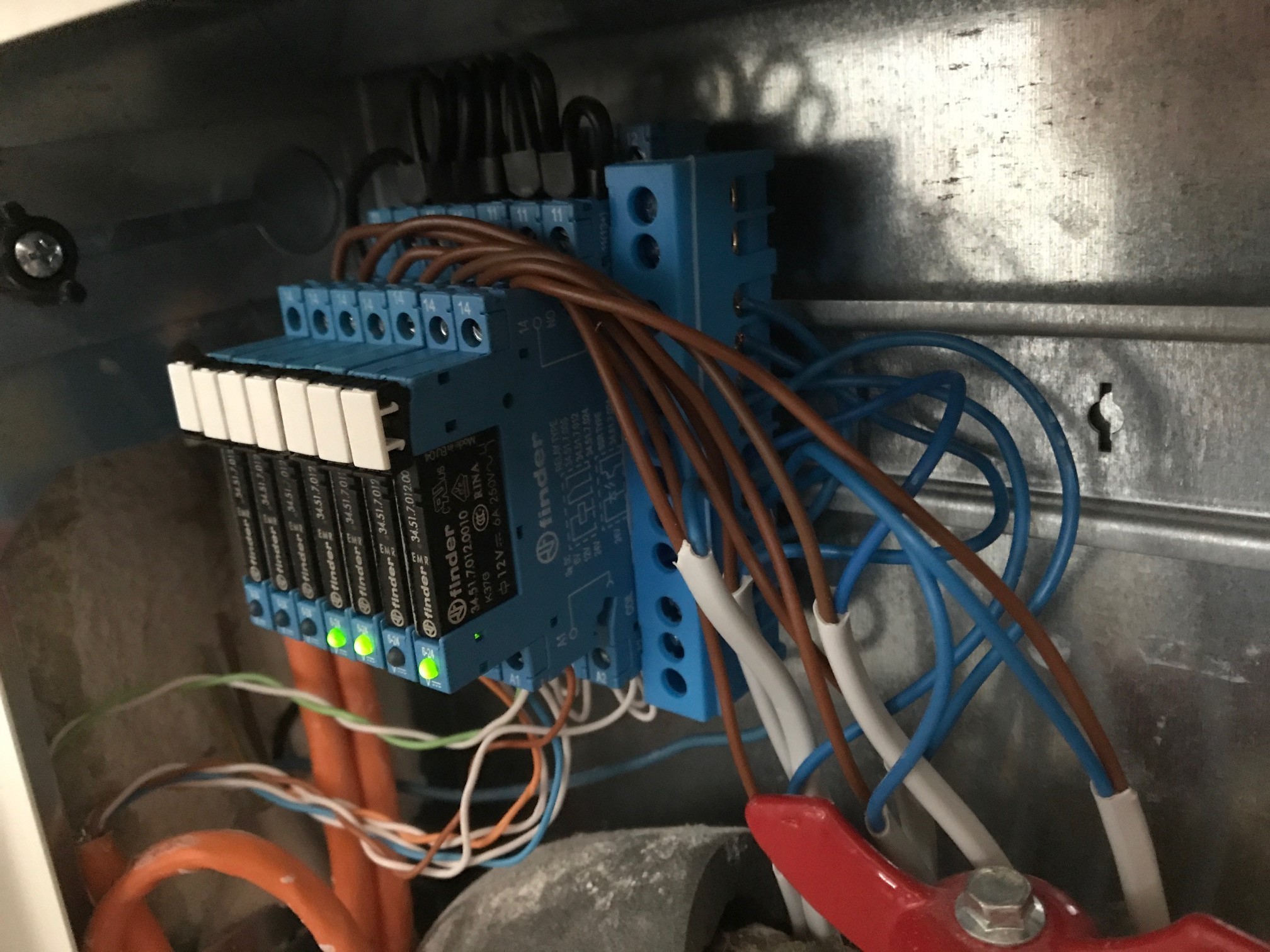

                Also, wie oben schon beschrieben habe ich mich für die Lösung mit den Koppelrelais entschieden. Besonders, da ich noch jede Menge analoge Ausgänge frei habe, während die digitalen Ausgänge eher Mangelware sind.
                Als Koppelrelais habe ich Finder 38.51.7.012.0050 zu je 7,83€ gewählt, da ich die bereits an anderer Stelle einsetze. Die Koppelrelais habe ich im Heizkreisverteiler an einer DIN-Schiene montiert und verkabelt:

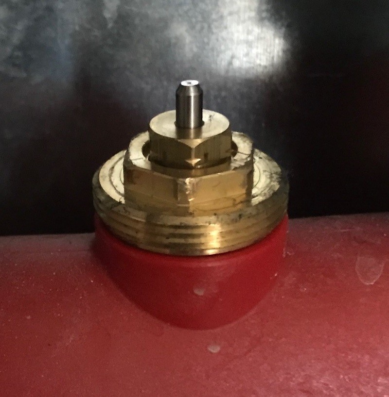

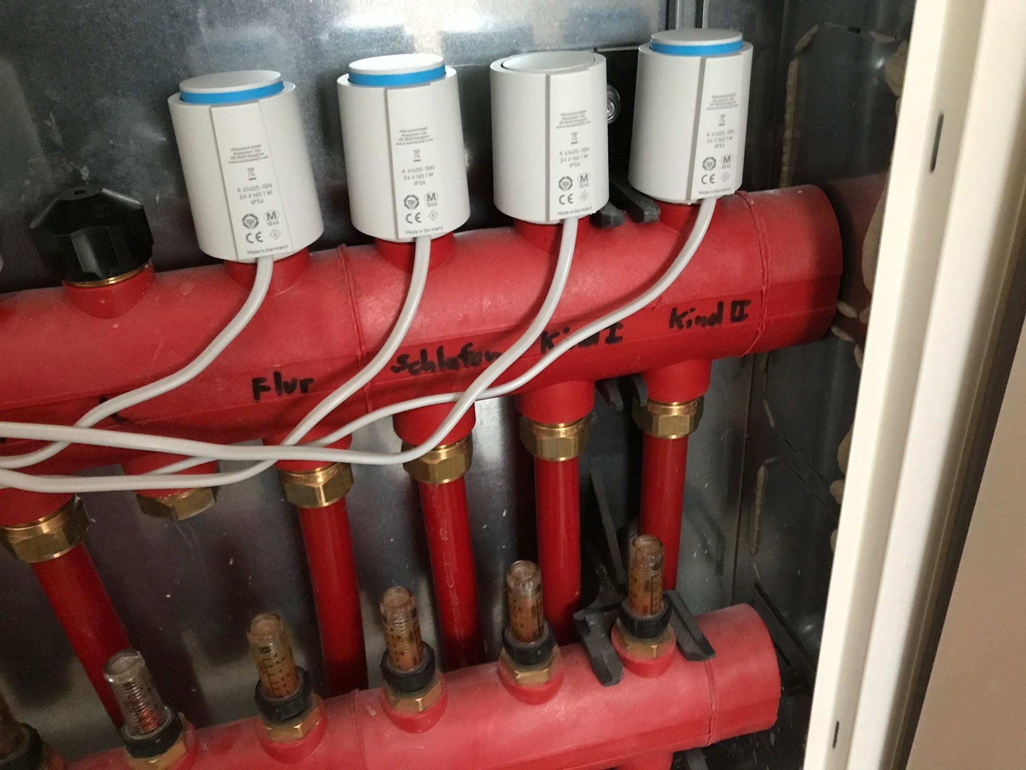

                Als Stellantriebe habe ich die allseits bekannten Möhlenhoff Alpha 5 24V Normally Open inkl. Ventiladapter VA80 für je 11,50€ genommen. Ich will keine Diskussion über NC/NO starten, aber für meine Begriffe sollten die Stellantriebe, wenn mal alles läuft, die meiste Zeit offen sein und darum hab ich NO genommen:
