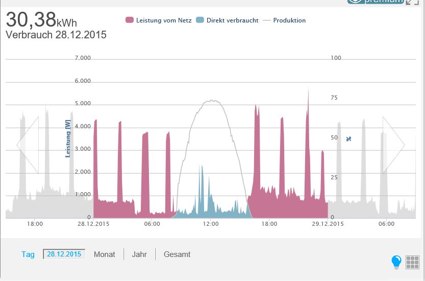

          ​du hast ja eine Fronius Datenmanager 2.0 oder nicht ??
          Da drauf und du hast alles zusätzlich im Solarweb.
          Ganz wichtig in den Verbrauchszweig damit!!
          Abfrage per Netzwerk hab ich dir hier zusammengestellt:

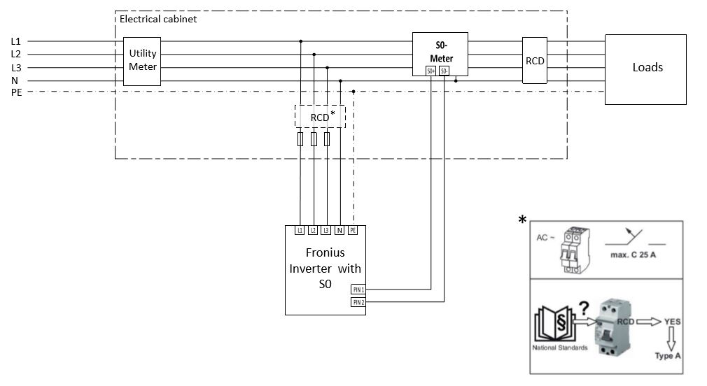

            Hallo Alex,
            wir werden eine Fronius Symo Wechselrichter bekommen. Ist da der Datenmanager 2.0 mit drin? Den S0 Zähler für die 70% Weich Regelung habe ich schon in den Verbrauchszeig eingebaut.
            Danke für die Grafik!

                Hallo Alex,
                ich weiß: das Thema ist schon ein wenig älter. Ich frag aber trotzdem gleich drauf los:
                Ich habe wie du einen S0-Zähler am Fronius-Wechselrichter hängen und die Leistung des Verbrauchszweiges wird auch unter der internen IP-Adresse in der Anlagenübersicht dargestellt. Leider bekomme ich diesen Wert über einen virtuellen http Eingang nicht in die Loxone rein. Der Support hat es schon versucht, ist aber auch gescheitert.
                Bekommst du den Verbrauchswert über das solar-web in die Loxone? Ich bekomme noch nicht mal die Verbrauchsdaten ins Solar-Web...

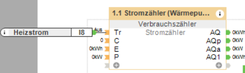

              Hey zusammen, ich muss mal diesen alten Thread rausholen, weil ich Probleme mit dem Anschluss eines neuen S0-Zählers habe.
              Ich habe seit gestern einen Stromzähler DRT428B von B+G E-Tech im Einsatz.
              Mein Elektriker hat den Zähler wie folgt angeklemmt:
              S0 Impulsausgang 20 auf den digitalen Eingang "Ground" des Miniservers.
              S0 Impulsausgang 21 auf den digitalen Eingang I8 des Miniservers.
              Anleitung: https://www.bg-etech.de/download/manual/DRT428BC.pdf
              Dann habe ich gemäß https://www.loxone.com/dede/kb/verbrauchs-zaehler/ den digitalen Eingang I8 auf Tr des Verbrauchszählers gehängt.
              Ergebnis: Auf dem Display des Gerätes wird fleißig gezählt, in Loxone kommt aber nix an
              Wo könnte der Fehler liegen (abgesehen davon, dass ich wohl besser einen digitalen Eingang einer Extension verwenden sollte, Stichwort Frequenzzähler)?

                • 4323
                S0 beim Zähler ist nichts anderes als ein Schalter der dir 24V Impulse auf einen digitalen Eingang des Miniserver/Extension schickt.
                Also nix mit Ground!!
                24V auf S0+ (Zählereingang)
                S0- (Zählerausgang) auf digitalen Eingang
                Also Anschluss wie ein Taster: https://www.loxone.com/dede/kb/ansch...-verbrauchern/
                https://de.wikipedia.org/wiki/Datei:...nittstelle.jpg
                Wie immer sollten die Ground der Netzteile verbunden sein damit man überall das gleiche Potential hat!!
                Zuletzt geändert von AlexAn; 21.09.2019, 13:59.
