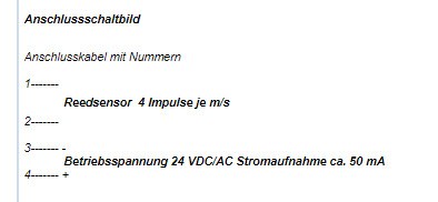

    Zusammen ich habe vor auf meine Garage eine Wetterstation zu bauen.
    Dazu sind bis jetzt ein Helligkeitssensor Artikelnr.: 200032 verbaut
    Regensensor von esera
    Und ein Windgeber .
    Dieser Windgeber soll Laut Verkäufer eine integrierte Heizung haben. Was ich aber nicht glaube.
    Wenn ich das Datenblatt durch lese verstehe ich das anders. Dort wird von einer optionalen Heizung geredet.
    Um Signale vom Windgeber zu bekommen musste ich
    Kabel 1 und 2 verbinden
    Kabel 3 digitalen Extension Eingang
    Kabel 4 mit 24Volt versorgen.
    Was sagt ihr dazu?
    Habe ich es falsch gemacht?
    Angefügt habe ich die Anleitung die beim Windgeber dabei war.

    Ziemlich sicher falsch.
    1 und 2 sind die Impulskontakte.
    3 und 4 die Spannungsversorgung.
    Meiner Meinung nach :
    1 und 3 auf +24VDC
    2 auf DI
    4 auf gemeinsame -24VDC.
    Jemand anderer soll das auch noch interpretieren.

      @BuschLox Bin auch der Meinung von Christian Fenzl
      Du hast den Sensor vermutlich falsch angeschlossen
      Deinen Sensor kann ich zwar nicht finden, aber bei "ähnlichen" Typen scheint es so als ob...
      1-2: Impuls
      3: -
      4: +
      ...ist

        OK dankebfür die Antwort. Werde es heute Abend ausprobieren. Habe alle Anschluss Arten durch probiert. Dabei aber immer die 4 auf 24 Volt geladen.

          So wie ich das sehe ist an 3 und 4 aber auch nur die Heizung. Es handelt sich doch um einen Reed Kontakt, wofür sollte der sonst eine Spannungsversorgung benötigen?
          Für das Signal müsste es reichen 1 an 24V und 2 an einen DI, oder umgekehrt, das ist egal.
          Für die Heizung dann 4 auf +24V und 3 auf Masse.

            Habe es jetzt nach euren Empfehlung geändert und es funktioniert windgeber gibt ein Signal aus. Gibt es eine Möglichkeit die Heizung zu testen?
              • 3669
              Entweder du kannst händisch fühlen dass der Sensor warm wird, oder du gibst ihn für 1-2h ins Eisfach und schließt dann die Heizung an.
