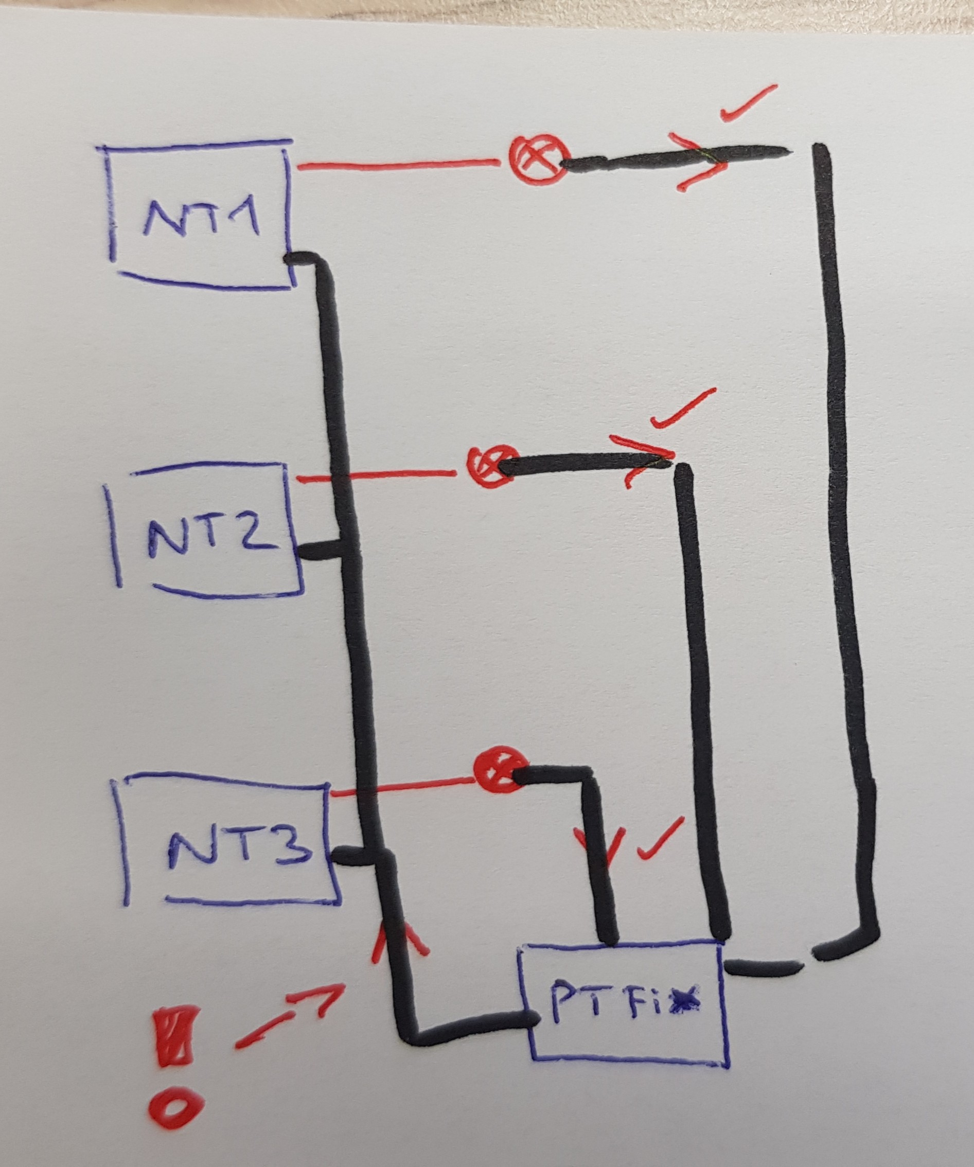

    Weil ich vor kurzem wieder etwas zum Thema LED Beleuchtung und Netzteil GND Verbindung gehört und leider auch gesehen habe, möchte ich kurz etwas schreiben.
    Meiner Meinung nach wurde folgender Fehler eingebaut:
    Mehrere Netzteile (jeweils 5,5A) für Loxone Geräte, Peripherie, LED Beleuchtung usw. --> OK
    Zusammenfassung aller GNDs auf eine PT Fix Klemme (von NT zu NT durchgeschleift; vom letzten zur PT Fix Klemme) --> OK
    24V+ und GND Kabelquerschnitt pro Netzteil (im Verteiler) 1,5mm² --> OK
    Die 24V Verbraucher "+ seitig" wurden direkt von den einzelnen Netzteilen angespeist--> OK
    Die 24V Verbraucher "GND seitig" wurden alle über die (eine!) PT Fix (dort wo auch die GNDs zusammengefasst sind) geführt, dass ist meiner Meinung nach FALSCH! So fließt von der PT Fix der Summenstrom zumindest bis zum letzten Abzweig (GND Verbindung Netzteile)
    Entweder geeigneten Querschnitt für GND Verbindung ("Durchschleifen) oder GNDs einzeln (pro Netzteil) auf PT Fix führe wäre meiner Meinung nach die korrekte Vorgehensweise.

    Hallo THX,
    Das ist korrekt, die verbundene GND-Verbindung zwischen Netzgeräten muss für den Gesamtstrom ausgelegt sein. Das ist eigentlich schon immer so üblich. Das setzt natürlich auch etwas "elektrotechnisches Wissen" voraus. Bei geringen Leistungen der einzelnen Netzteile ist solch ein beschriebener Verteilerblock ideal, weil dann auch bei einer Fehlersuche die einzelnen Netzteile getrennt abgeklemmt und geprüft werden können. Bei größeren Netzteil-Anschlussquerschnitten als 6mm2 ist der Anschluss auf Sammelschiene geeigneter.

      Michael Sommer Danke für´s Feedback. Jedoch glaube ich braucht es noch eine "kleine" Korrektur, eventuell ein Missverständnis
      Angenommen wir haben 10 5,5A Netzteile (nicht gebrückt!) die verschiedene Verbraucher versorgen.
      Die 24V+ und GND der einzelnen Netzteile gehen jeweils auf die Verbraucher mit 1,5mm² (für die 5,5A ausreichend). Die GND der Netzteile untereinander sind auch noch verbunden, ebenso mit 1,5mm², über die GND Verbindung fließt lediglich ein Ausgleichsstrom nie der max. mögliche Gesamtstrom (10x 5,5A = 55A).
      Problem ganz oben ist weil die GND sder einzelnen NT nicht einzeln zu den Verbrauchern verkabelt wurden sondern zentral über den PT Fix, daher müsste die GND Leitung vom PT Fix zu den Netzteilen den max. Strom können.
      • Iksi
        • 1111
        Das macht man ja so auch nicht!
        Jedem Elektriker sollte das auch klar sein.
        Wenn du nen gemeinsamen Klemmenblock für alle GND hast solltest Du trotzdem jedes Netzteil einzeln dahin ziehen. So habe ich es zumindest gemacht. Und so weit ich weiß ist es so auch korrekt.

          Mir ist das schon bewusst, dass man das so (erster Beitrag) so nicht macht. Leider habe ich das so gesehen und ich wollte mit dem Beitrag nur aufzweigen, dass es Probleme geben kann. Das Thema Spannungsabfall usw. wurde ja auch schon vielfach erklärt, gibt aber immer wieder Spezialisten die CAT7 Kabel für LEDs verwenden ;-) Und Achtung auch ein Klemmblock kann nur einen gewissen Strom ab...da wird dann die von Michael Sommer genannte Sammelschienen Lösung sinnvoller sein.
          Zuletzt geändert von THX; 18.06.2019, 18:23.
        • 2592
        Elektrotechnisch gesehen ist ein einzelner Sternpunkt für ALLE zusammen gehördenen GND Verbindungen optimal und auch anzustreben, speziell wenn mit Lasten zu rechnen ist welche Störpotential haben z.B. PWM Dimmer.
        Das hierbei die Dimmensionierung der Querschnitte bezüglich der Lasten zu beachten ist, steht auf einem anderen Blatt.

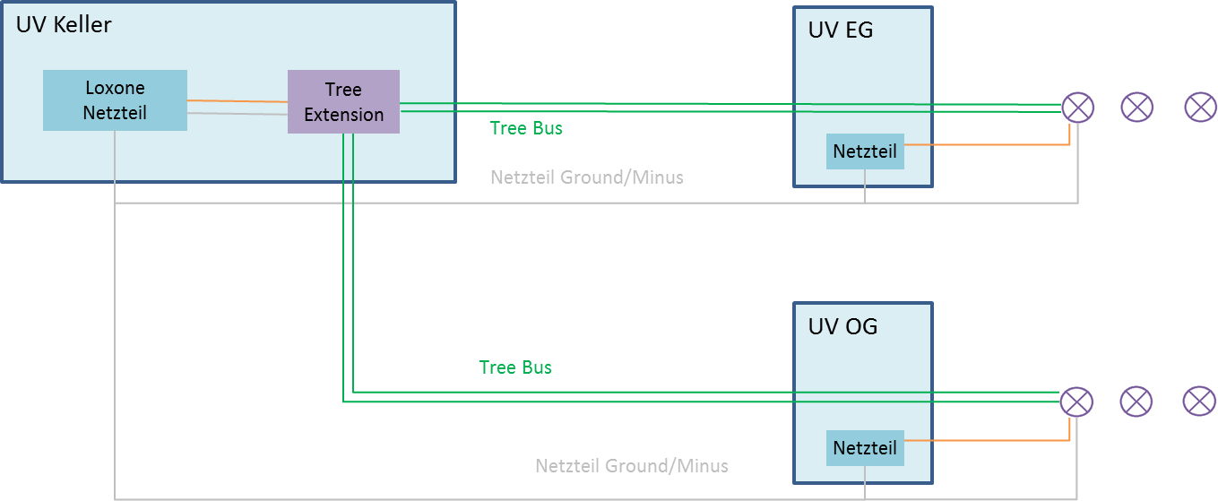

              Hallo Zusammen
              Hätte auch noch eine Frage zur korrekten Tree Verkabelung. Folgende Situation ist geplant:
              • Miniserver und Hauptverteilung im UG Keller
              • ca. 25 RGBW Tree Spots im EG, MeanWell HLG-320h-24a Netzteil zentral in Revisionsschacht in Decke im EG
              • ca. 15 RGBW Tree Spots im OG, MeanWell HLG-240h-24a Netzteil zentral in Revisionsschacht in Decke im OG
              Folgende Verkabelung habe ich geplant:
              • Tree Kabel ab Tree Extension, links = Zuleitung EG, rechts = Zuleitung OG
              • Verbunden werden ab UG nur die vier 0.6mm2 Drähte, die 1.5mm2 Drähte sind in der UV im Keller nicht angehängt
              • Im EG resp. OG hängen die Spots in Gruppen von 4-6 Spots mit eigener sternförmiger Zuleitung zum zentralen Revisionsschacht in der Deckel
              • Alle Zuleitungen zu den einzelnen Spotgruppen hänge ich pro Stockwerk in der zentralen Dose einerseits an die Zuleitung vom UG (2 Drähte für Anschluss Tree Bus) und andererseits an das dezentrale Netzteil (beide 1.5mm2 Drähte). Die beiden 0.6mm2 Drähte orange/weiss bleiben unverbunden als Reserve für spätere Tree-Bus Klein-Verbraucher.
              • Zusätzlich verbinde ich Ground/Minus vom Netzteil des Miniservers und den beiden dezentralen Netzteilen mit einer separaten 4mm2 Leitung (UG -> EG -> OG)
              Passt die Verkabelung so oder mache ich einen Denkfehler?
              Absicherung: Das Netzteil in der UV im UG ist mittels Reiheneinbau-Sicherung abgesichert. Wie kann ich die beiden dezentralen Netzteile in den Hohldecken absichern? Gibt es Sicherungs-Halter welche ich in eine kleine Abzweigdose einbauen kann? Andere Vorschläge?
              Schematisch: (Grün Tree Bus, Schwarz: separate Ground/Minus Verbindungsleitung)
              Klicke auf die Grafik für eine vergrößerte Ansicht  Name: Tree-Verkabelung-Masse.png Ansichten: 0 Größe: 47,5 KB ID: 241839
              Grüsse
              Paolo

              • 2592
              Am besten wäre es zu zeichnest bei solchen Fragen "allpolig", also so, dass man alle einzelnen Verbindungen sieht, dann gibt es keine Missverständnisse.
              Wenn ich es aber dennoch richtig verstehe, dann brauchst du für die GND Verbindung zwischen den Netzteilen nicht unbedingt eine 4mm² Verbindung ziehen, ein dünnerer Querschnitt wie er z.B. im Tree Kabel selbst vorhanden ist reicht hier.
              Über diese GND Verbindung fließt in deinem beschriebenen Fall ja keine wirklich großer Strom. Diese GND Verbindung muss also nur dafür sorgen, dass alle miteinander kommunizierenden Tree Geräte auf "etwa" dem selben GND Level liegen. Tree ist elektrisch gesehen ein CAN Bus welcher bis zu einem gewissen Spannungsunterschied auf GND bezogen (je nach verbauten CAN Transceiver ein paar V) noch arbeiten kann.
              Schaden tut die dicke GND Leitung aber auch nicht, außer dem Geldbeutel :-)

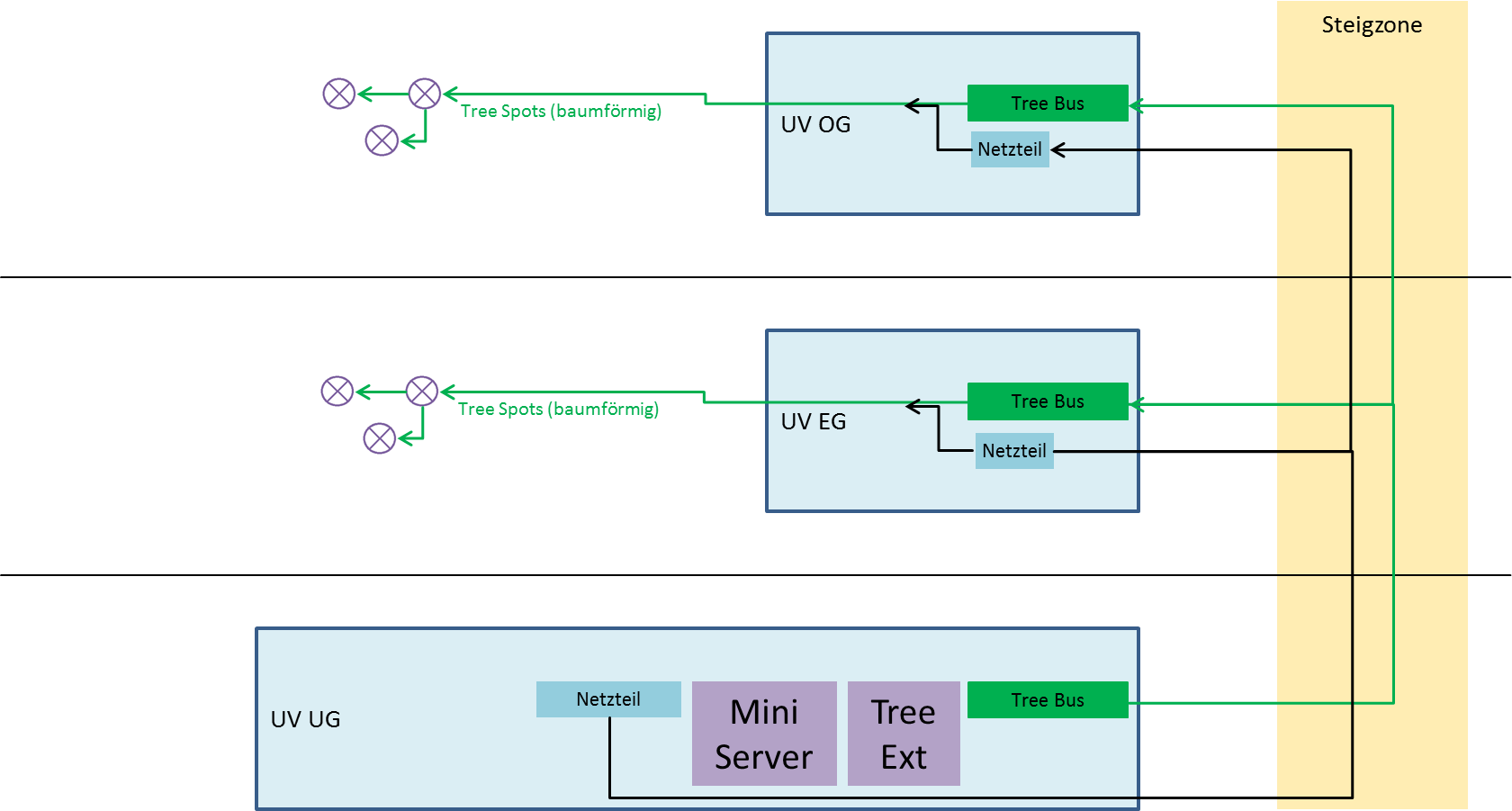

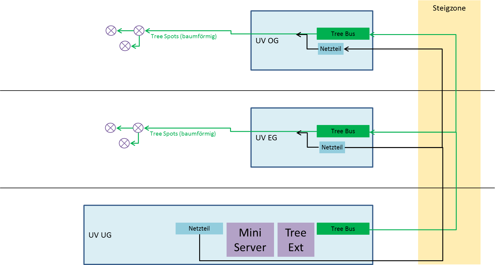

              • bazzman
                • 24.09.2019
                • 185
                Danke Labmaster, ich glaube du hast das korrekt verstanden.
                Hab die Skizze mal noch etwas vereinfacht und allpolig gezeichnet. Wenn ich die weisse 1.5mm2 Leitung im Tree Kabel als Masse-Verbindung zwischen den Netzteilen verwenden kann, dann wäre das noch besser, dann spare ich mir eine separate Leitung.
                D.h. das Tree-Kabel ist zwischen den Geschossen nur mit den beiden Tree-Bus Drähten und der weissen 1.5mm2 Masseleitung durchverbunden und die orange 1.5mm2 Plusleitung bleibt unverbunden und wird nur innerhalb des Stockwerks mit dem dezentralen Netzteil durchverbunden.
                Folgefrage: Falls ich in Zukunft auch weitere Tree-Klein-Verbraucher anschliessen würde (momentan sind nur Tree Spots geplant), würde ich zusätzlich die beiden dünnen 0.6mm2 Leitungen orange & orange/weiss im Tree Kabel ausschliesslich über das Loxone Netzteil in der UV UG speisen und im ganzen Haus durchverbinden?

                • Michael Sommer
                  Michael Sommer kommentierte
                  @Mango,
                  So sehe ich das auch
                  @All,
                  Im Prinzip gilt das Thema "Spannungsdifferenzen bzw. Ausgleichsströme" auch für den Potentialausgleich (PE). Auch hier müssen alle Gebäude- und Anlagenteile ein gemeinsames Potential besitzen um solche Probleme zu vermeiden..
                  Gruß Michael
