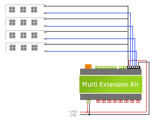

    wie muss ich einfarbige LED Strips bzw. LED Panels mit 24 V am RGBW Dimmer der Multi Extension Air verkabeln? Ich habe aktuell das Netzteil auf den Plus und Minus-Pol des Dimmers aufgelegt und die 4 Panels jeweils an einen Ausgang gehängt. In der Loxone Config hab ich unter PWM Verwendung Dimmer Einzelkanäle eingestellt. Wenn ich nun versuche über den Lichtsteuerungsbaustein die Lampen zu schalten passiert gar nichts. Hab ich was vergessen?
    In der Inbetriebnahmeanleitung von Loxone wird nur gezeigt wie ein RGBW-Stripe angeschlossen wird. Hierbei wird der Strip zusätzlich vom Plus-Pol gespeist. Wie ist das bei einfarbigen LEDs?
    Bauhausherr
    Wenn ich dich richtig verstanden habe, warum nicht so?
