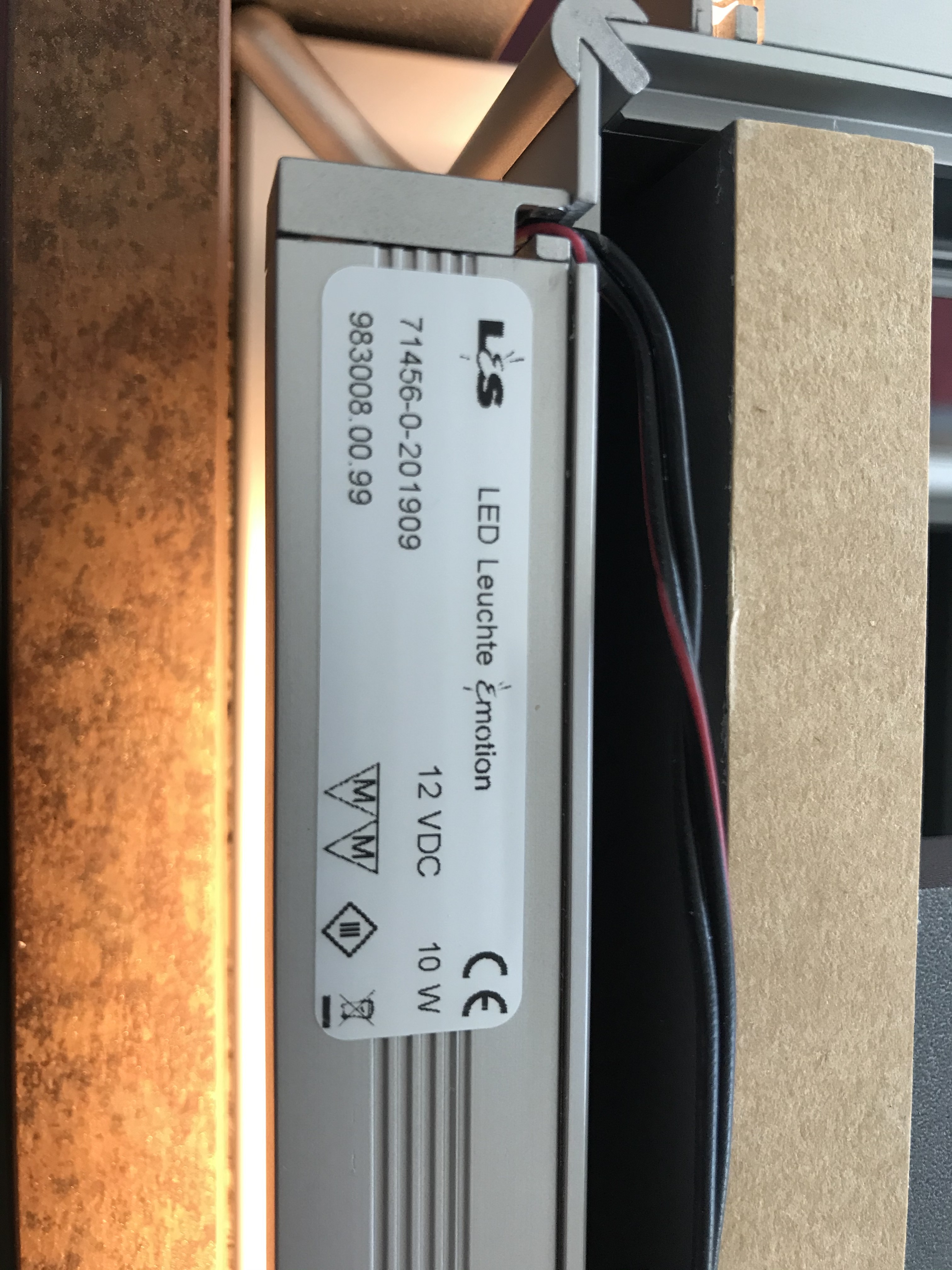

                Datenblatt gibt es keines.
                Lediglich der Aufkleber der am Foto zu sehen ist.
                Die 10W die hier zu sehen sind, sind bei einer Leuchte von rund 1,5m.
                Meine ca. 5m lange Leiste ist mit 35W angeschrieben.
                Die Monteure haben mir vorerst mal das Netzteil eingelernt, das dabei war, hier kann mittels Rad auf der Fernbedienung die Farbtemperatur geändert werden,
                da ist mir leider nicht klar wie das mit 2 Drähte pro Leuchte funktioniert.
                Die Frage ist daher ob das ohne Probleme integrierbar ist, dabei wäre mir egal dass die Lichtfarbe nicht wechselbar ist, mir würde Kaltweiß sowieso besser gefallen.

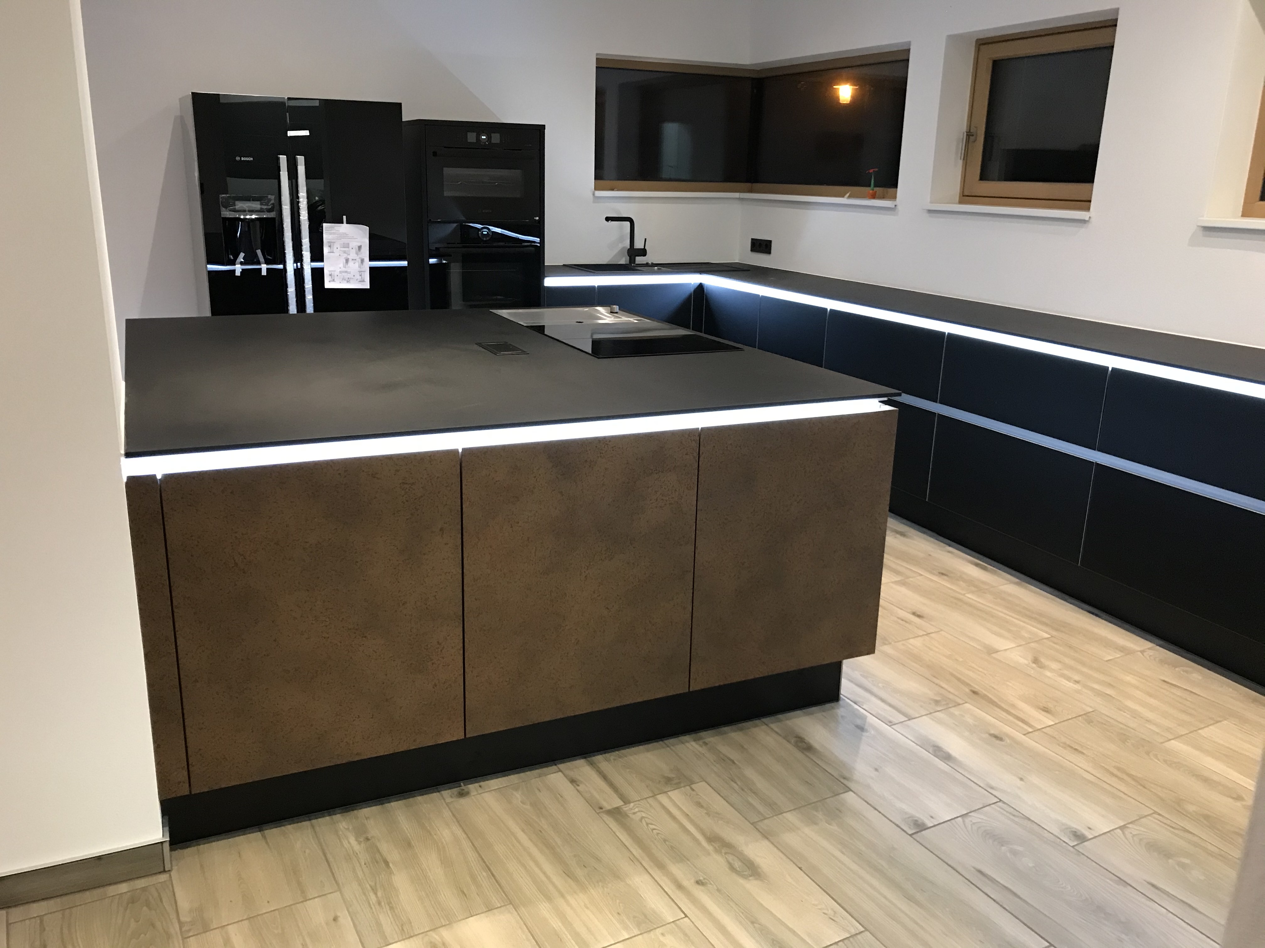

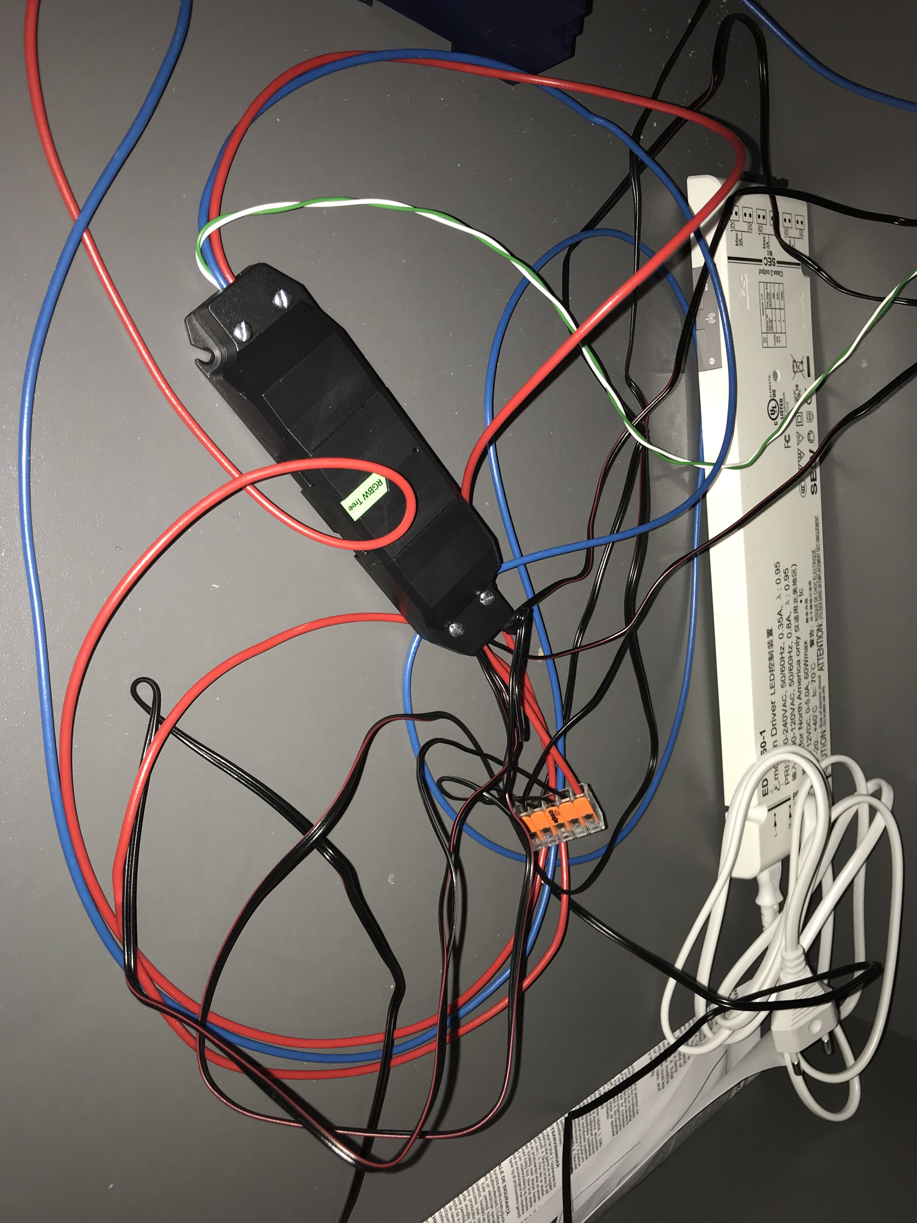

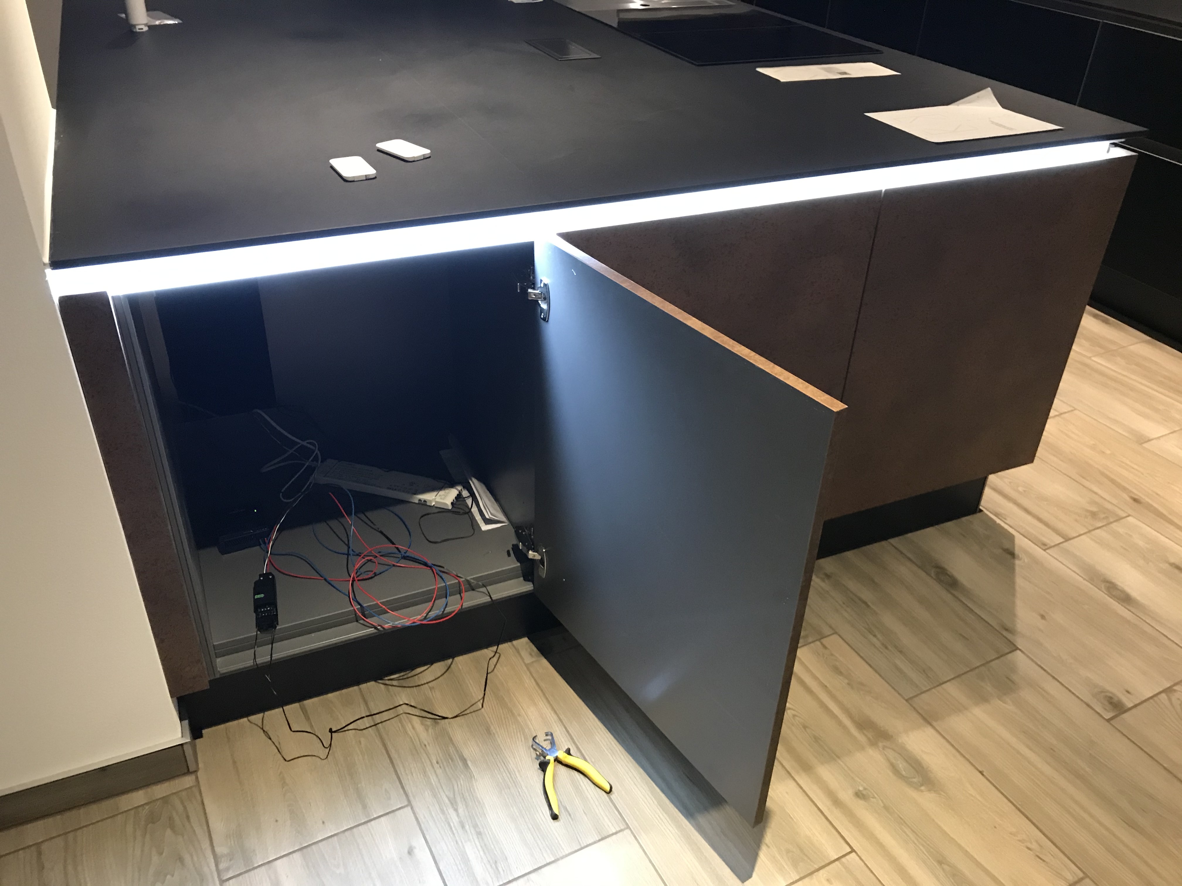

                      orli - So, nun habe ich die Kücheninsel in Loxone integriert.
                      Habe die Stecker sogar ohne Beschädigung abnehmen können, sodass ich diese auf die Drähte wieder montieren kann - bei Bedarf.
                      Lichtfarbe ist tatsächlich abhängig davon, wie rum man +/- anschließt.
                      Einer der beiden Drähte pro LED Stripe ist rot gekennzeichnet, diesen roten Draht habe ich jeweils auf die Einzel-Dimm-Kanäle gelegt,
                      die rein schwarzen Drähte habe ich gemeinsam auf +12VDC gelegt. (Kaltweiß)
                      Anders rum ist es warm weiß.
                      Bei mir liegt nun ein Compact Dimmer Tree mit einem 12VDC TDK Lambda Netzteil in der Kücheninsel und jede Seite kann über einen einzelnen Kanal gesteuert werden,
                      damit könnte ich jetzt sogar umlaufendes Licht und sonstige Spielereien realisieren.
                      Nun muss ich nur noch meine Küchenzeile an der Wand integrieren, hierfür muss ich noch ein zweites 12V Netzteil und einen Compact Dimmer besorgen,
                      wird dann aber gleich verkabelt - nur dass ich hier nur 2 von 4 Dimmkanälen benötige und mir noch überlegen könnte was ich mit den restlichen Kanälen anfange
