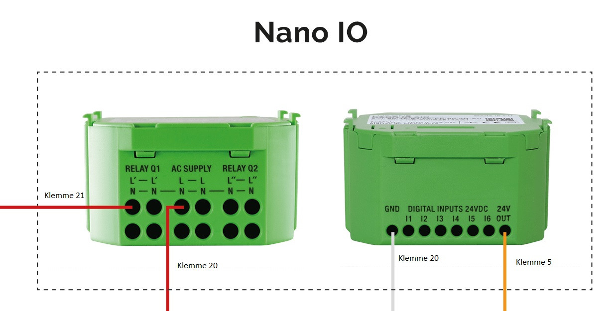

    ich möchte mein Garagentor, angetrieben mit einer Hörmann Promatic 3 in meine Loxone-Steuerung mit einbinden.
    hXXtps://www.tor7.de/frag-tor7/wie-wi...-angeschlossen
    Hier ist beschrieben, wie ein Fremd-Funkempfänger angeschlossen werden kann.
    Den Nano Air schliesse ich als potentialfreies Relais an?
    hXXtps://www.loxone.com/dede/kb/inbet...e-nano-io-air/
    Das ist eine Frage, ich bin kein Elektriker und somit nicht sicher.
    Mir ist bisher nur klar, dass die Klemme 5 auf 24V out geht und die Klemme 20 auf GND.
    Geht dann Klemme 21 auf L' und Klemme 23 auf L'' und Klemme 20 zusätzlich auf L?
    VG Gerhard
Ansichten: 1579
Größe: 114,0 KB

    Danke für den Beitrag, das klingt ja recht simpel! Ich habe einen Hörmann SupraMatic E Garagentorantrieb Serie 4 BiSecur - geht das damit auch?
      • 3669
      Dazu benötigst du
      Universaladapterplatine UAP 1 HCP als Zubehör speziell für Hörmann Garagentorantriebe der Serie 4, günstig und mit schneller Lieferung bei tor7.
      Nur mit Antrieben der Serie 4 kompatibel!
      Die offen/geschlossen Endlagenmeldung kannst über die potentialfreien Wechsler-Kontakte in Loxone einbinden.
      • Zimmi1984
        • 03.08.2019
        • 4
        Vielen Dank für die schnelle Antwort - jetzt klingt es für mich als Laie wieder etwas komplizierter... :-) Oder gibt es eine einfache Beschreibung, welche Kabel ich wo am Nano anschließen muss? Wie oben von Loxtom577...
          • 3669
          Klemme 5 und 20 auf der UAP 1 HCP ist gleich.
          Relais 1: Rückmeldung offen
          Relais 2: Rückmeldung geschlossen
          +24V Klemme 5 Relais 1
          Klemme 8 Relais 1 - Eingang I1 Nano IO
          Deto mit Relais 2
          Bügel von Klemme 5 Relais 1 auf Klemme 5 Relais 2
          Klemme 8 Relais 2 - Eingang I2 Nano IO
