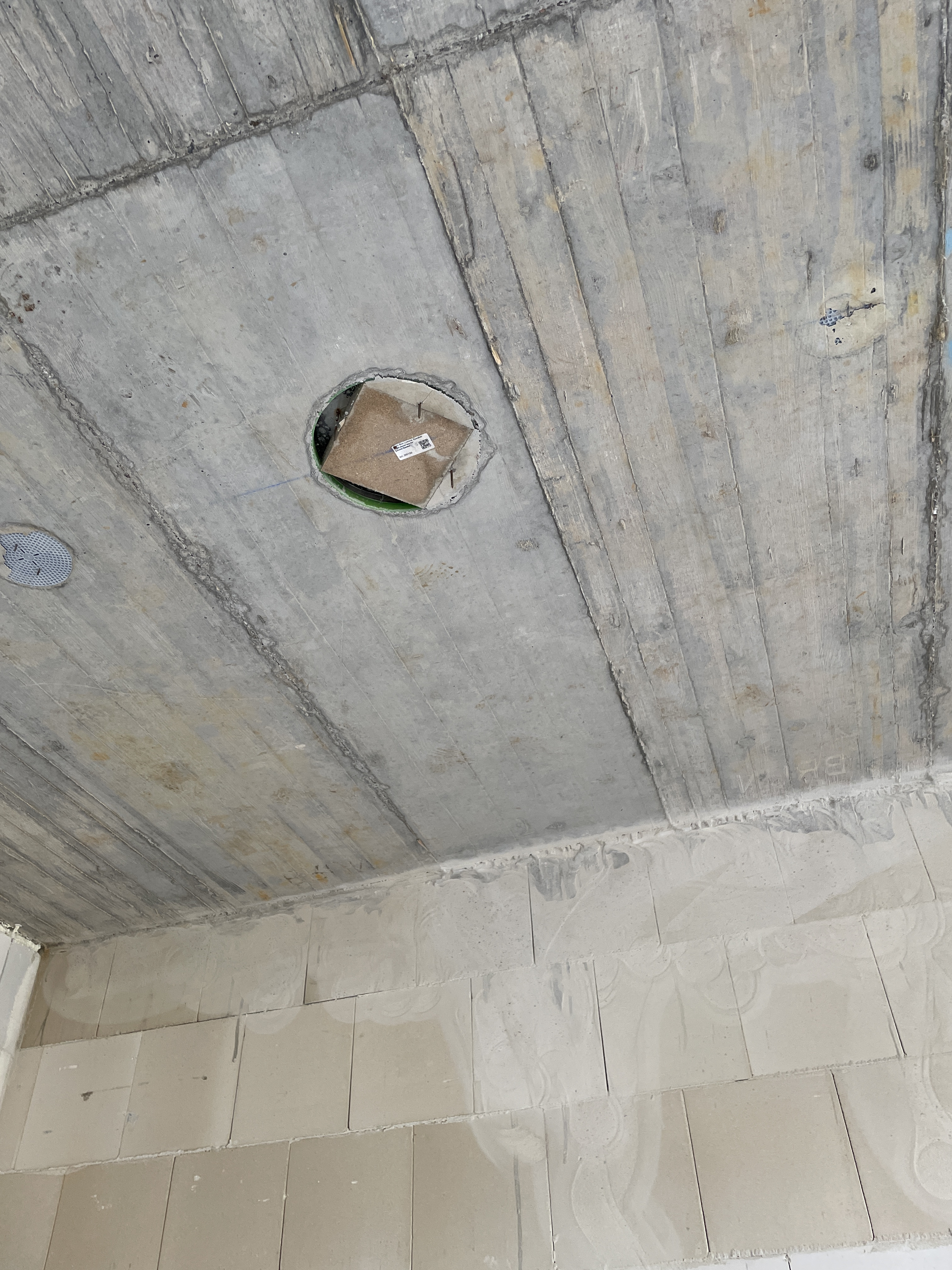

        Wir haben leider auch Probleme mit dem Gehäuse und unserem Filigrandeckenhersteller. Diese weigern sich, die Gehäuse von Loxone zu verbauen, da es wohl keine Freigabe für Werksvertigung gibt. Leider nur für Vorortbeton.
        Ich mußte jetzt auf HaloX 250:
        ausweichen und einem zusätzlichen Distanzring:
        Ich hoffe, dass ich hiermit auf eine ähnliche Soundqualität wie mit dem original Loxone Gehäuse komme.

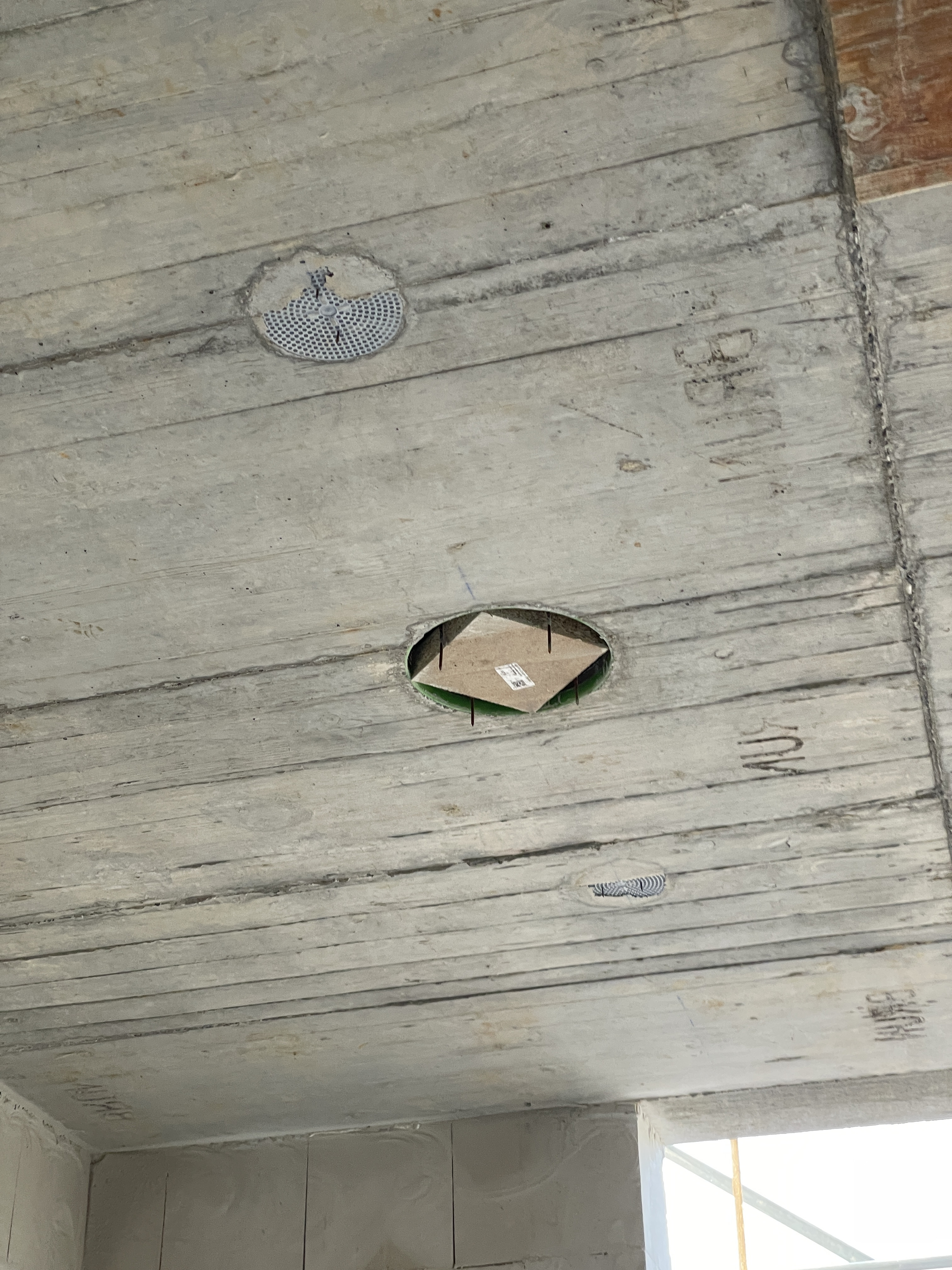

            Habe jetzt das Loxone Gehäuse eingebaut bzw einbetoniert. Jetzt kommt noch ca.15mm Putz, wie bekomme ich da das Loch richtig und rein? Oder macht es Sinn ein rundes Styrodurstück einzusetzen, wo dann drumherum geputzt wird?

              Mit der Styrodurlösung wirst du am besten bedient sein

                ich wollte nur eine Rückmeldung bzgl. HaloX Dosen in der Filigrandecke geben.
                Bei uns wurden bauseits die HaloX 250 eingebaut. Zusammen mit den Loxone Lautsprechern haben wir einen guten Sound und wir sind mehr aus zu frieden.

                  Konntest du dann ohne Probleme die Lautsprecher montieren? Bei mir ist Gehäuse + Putz in Summe zu hoch und es gehen sich die Schraubfixierungen nicht mehr aus; die können nicht korrekt ausklappen weil sie anstehen.

                    Ich habe die Schraubfixierung ca 10mm gekürzt, dann ging es.

                      Danke! Ich müsste sie verlängern.
                      Nur Gehäuse würde passen, aber Putz ist dann zuviel.
                      Man kann die Krallen 40mm hochfahren, ich benötige 45mm.

                        Einfach die Krallen kürzen, dann kommst du automatisch tiefer.
