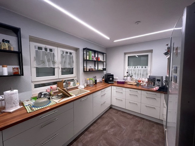

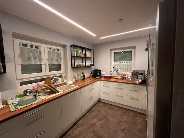

            Also wir haben 18W/m (Constaled 30021) bei direkter Beleuchtung und dimmen für "Hell" auf 80%. Das ist dann eine gute Arbeitsbeleuchtung für die Küche.
