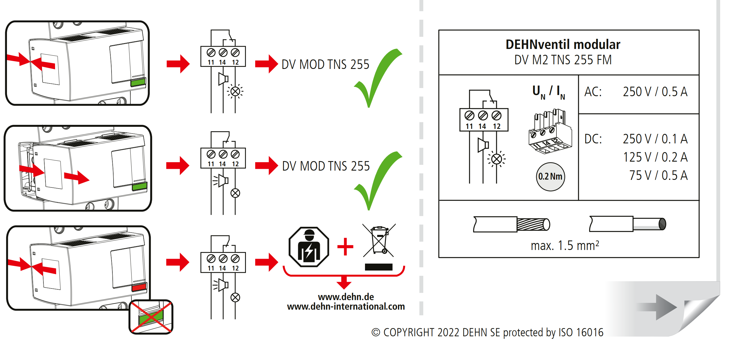

    Hallo zusammen.
    Hat jemand schon die Fernmeldekontakte von Dehn mit den Loxone Digital Inputs verdrahtet ?
    Wie muss ich das machen ?
    einfach 24v vom Netzteil auf den 1. Kontakt von Dehn geben und dann auf den 2. und 3. jeweils in einen Digital Input ?
    Welche Kabel nehmt ihr für solche Fälle ?
    0,5mm2 ??

    Zur Verkabelung außerhalb der Verteiler verwende ich zum Beispiel Fernmeldeleitungen JY(ST)Y2x2x0,8

      Okay... danke für die Empfehlung des Kabels...
      Nochmal die Frage zum Anschluss, nur, dass ich das richtig verstehe...
      Ich würde auf die "11" 24V+ vom Loxone Netzteil geben...
      Die 14 wird dann an den Digitale Eingang vom Miniserver angeschlossen, richtig ??...

        11 an +24V
        12 an DI ->VKE1= Info DEHN ist iO
        14 an DI -> VKE1= Fehler DEHN ausgelöst/defekt

          Würde der DI von Loxone eig auch mehr als 24V vertragen, bspw 30V ?
            • 3252
            Miniserver: 8 digital inputs 6 … 24VDC
            DI-extension: logic 1: 9.7 ... 28V
            Wenn du dich traust, probiers aus. Es gibt klare Vorgaben laut Datenblatt.
            Niemand kennt den Schaltplan und Stückliste, vielleicht wird ab 30V ein Überspannungsschutz aktiv oder ab 28V oder 29V oder was weiß ich.
            Wenns funktioniert, kannst es mit uns teilen

              Spricht aus eurer Sicht etwas dagegen anstatt das " JY(ST)Y2x2x0,8" zu nehmen ein CAT7 Kabel zu nehmen ?

                bis zum Adernquerschnitt 1,5mm2 kannst Du alles verwenden, solange Du mit Kleinspannung arbeitest.
