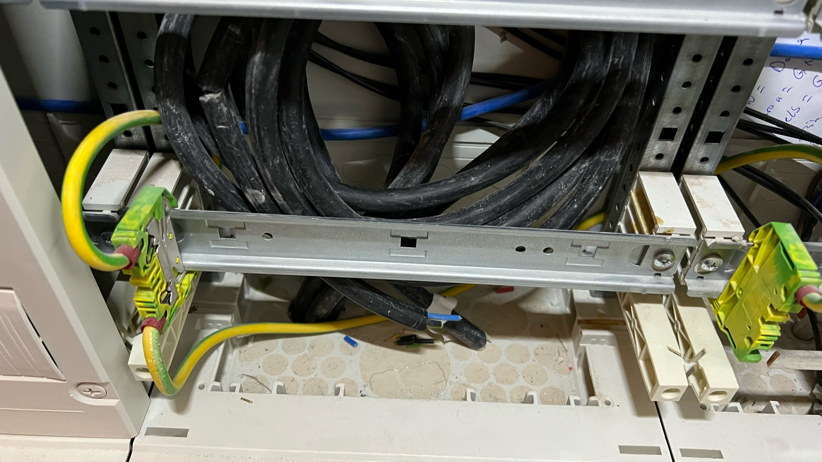

          Hab meinen Irrtum der Problemstellung beim Hauptverteiler angepasst, dort sind überall ordentliche Plastikdistanzstücke montiert. Aber komischerweise finde ich an den oberen Reihenklemmen nur eine N-Einspeisung, kein PE.
          Hier Foto von der unteren PE-Verteilung
          Klicke auf die Grafik für eine vergrößerte Ansicht  Name: 6CEB1771-CC32-4C7E-BCCB-9582374BAA89.jpg Ansichten: 0 Größe: 825,8 KB ID: 381332

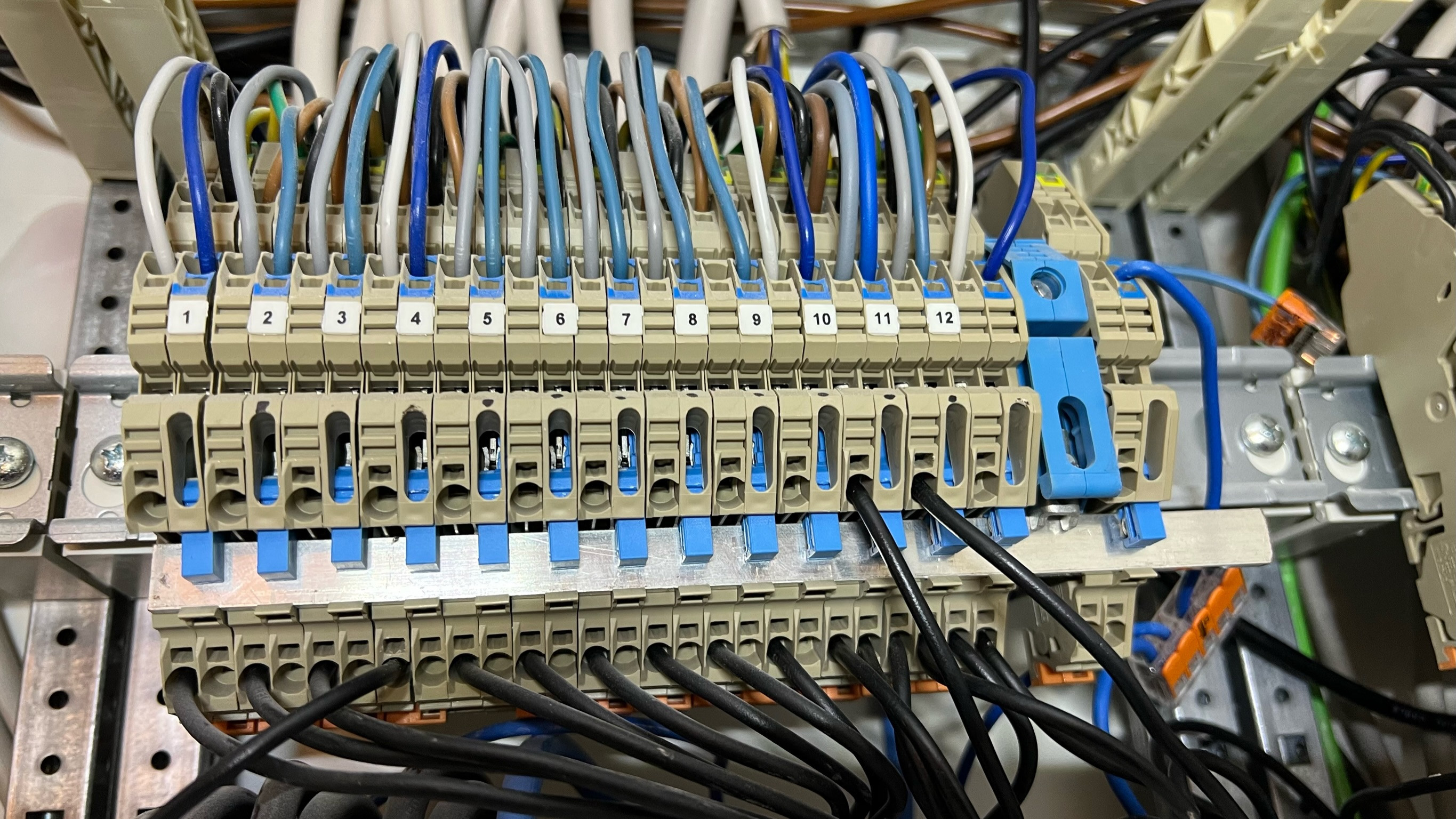

          Hier Foto von den oberen Reihenklemmen (Conta-Clip FDLIS, hier das Datenblatt https://conta-clip.shop/datasheet/3241.2 )
          Klicke auf die Grafik für eine vergrößerte Ansicht  Name: FAD3F1FB-8185-44EA-BBF4-309D42190949.jpg Ansichten: 0 Größe: 1,09 MB ID: 381333
          Soweit ich die Doku verstehe holen sich die Klemmen PE über die Hutschiene. Ohne das runterzuschrauben konnte ich nirgendwo ein 10mm2 PE Kabel sehen, im ganzen oberen Bereich des Schrankes nicht. Mit dem Duspol messe ich Durchgang zwischen der oberen Hutschiene, dem Traggerüst und der unteren Hutschiene mit den PE-Klemmen.
          Wo ist mein Denkfehler ?

            • 2576
            Eventuell legt dir ein PE Abgang über einer der "Reihenklemmen mit PE" den PE irgendwo über die Hausverteilung wieder auf, das wäre gar nicht gut.

              Meine erste Idee nach meinem letzten Posting war mir die Schrauben genauer anzuschrauben, welche die beiden Hutschienen befestigen, und von dort aus weiter zu suchen. Ehrlich gesagt bin ich schwer verwirrt warum bei keiner der oberen Reihenklemmen eine PE Einspeisung ist.
                • 2576
                Also liegt das ganze Traggerüst auf PE ?
                Sind die Türen des Verteilers denn mit extra PE Zuleitugen mit dem Verteilergehäuse verbunden ? (das würde auf SK I Abzielung schließen lassen)
                Von den Bildern sieht es wirklich so aus, also ob die Schraube durch die Isolierstücke den PE zwischen Hutschiene und dem Traggerüst herstellt ?
                Das wäre m.M. nach ein grober Mangel. Eine Schraube ist in diesem Kontext kein geeigneter Leiter für PE. (egal ob SK I oder SKII )
                Die Isolierstücke werden eigentlich mit kurzen Schrauben erst einmal am Traggerüst festgeschraubt, dann kommt oben drauf die Hutschiene welche Ihrerseits wieder mit eigene Schrauben im Kunststoff befestigt wird. Da sollte auch ein gewisser Mindestabstand zwischen den beiden Schrauben bestehen.

                    So, hier ist die Auflösung. Die Plastikstücke sind reine Abstandshalter wo man eine Schraube zentral durchstecken/festschrauben kann, die auch die Hutschiene anklemmt. Dadurch verteilt sich PE in diesem Schrank. An den Schranktüren sind keine Erdungskäbelchen, die diese mit dem Schrank selbst verbinden.
                    Gibt es irgendeinen sinnvollen Grund warum jemand den Verteiler als SK I installiert und die PE Verteilung über Schrauben und die Haltegerüste vornimmt ?

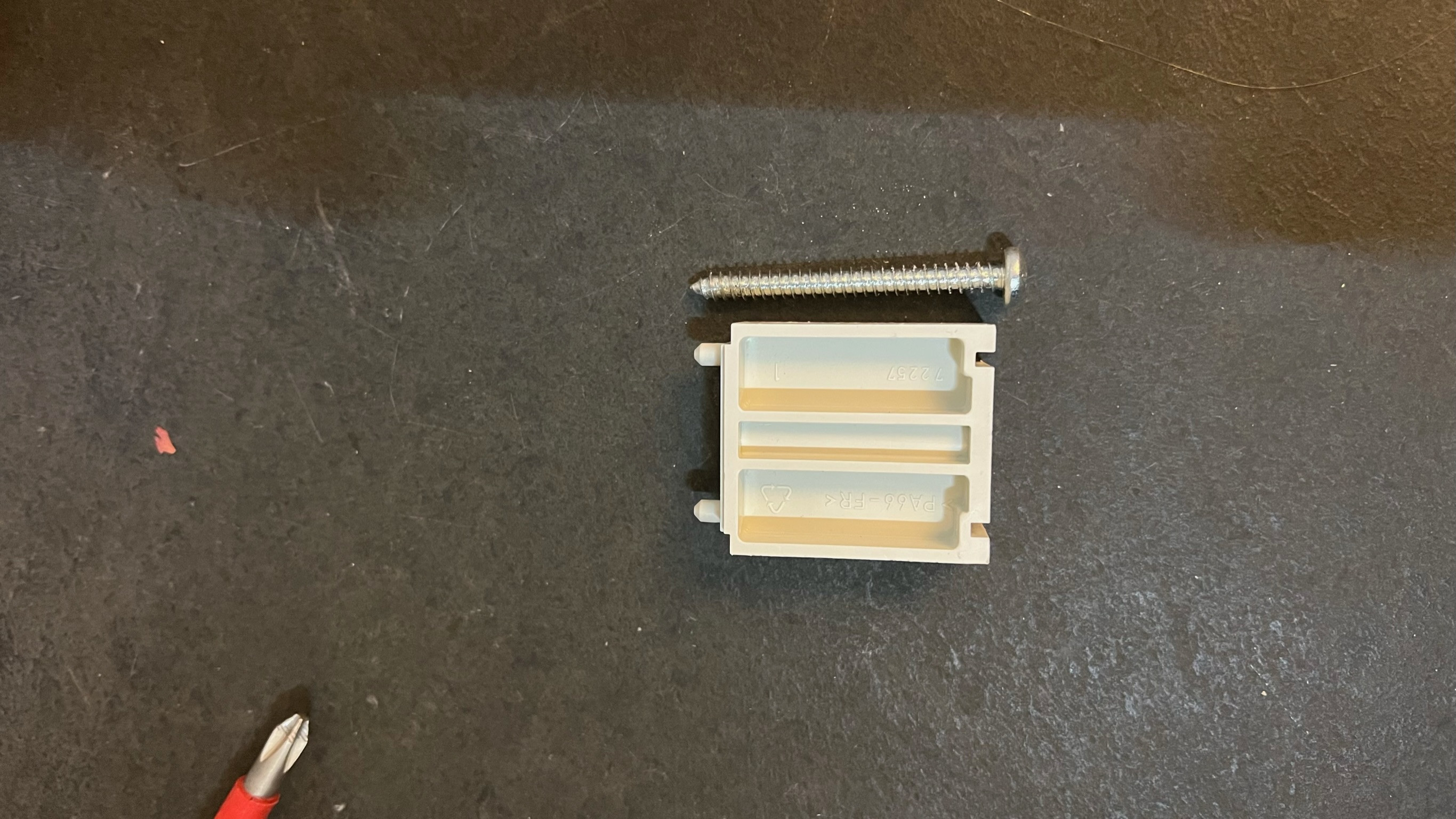

                    Ich bin gerade noch am herausfinden was ich brauche, z.B. hier für den Hauptschrank. Derzeit ist die Hutschiene mittels 45mm Kunststoff Abstandshalter montiert.
                    Es gibt einen 15mm Isolierhalter Set ca 8€ ( ABN FIP1N2 )
                    Wenn ich die Höhe der Hutschiene beibehalten will, müsste ich den 45mm Kunststoffhalter um 15mm kürzen (Schraube auch bzw. kürzere besorgen): Reihenfolge wäre Traggerüst - Isolieradapter 15mm - gekürzter Abstandshalter 30mm - Hutschiene
                    Hinterher die Warnsymbole für die Hutschiene aufkleben.
                    Für den Unterverteiler wäre es schwieriger, da hier die Hutschiene direkt auf dem Gerüst aufliegt. Es gibt Tiefbaubügel die 24mm tiefer bauen (ABN FTB24N2, ca 16€), aber da lande ich dann mit dem 15mm Isolierhalter 10mm zu tief und die vorhandene Hutschiene ist zu lang (könnte man kürzen), hat aber in dem Bereich wo die Schraube durch müsste etwas leicht ausgestanztes (sieht man oben auf dem Bild). Es gibt auch noch einen variablen Tiefbaubügel, der liegt aber schon bei gut 50€). Das mag für die unteren Reihenklemmen funktionieren, oben stelle ich es mir schwierig vor, da 2 Reihen mit Reihenklemmen und der Schrank ist nur 160mm tief.
                    Bin ich hier gedanklich auf dem richtigen Weg ? Ich wundere mich dass das doch etwas komplizierter ist als gedacht.
