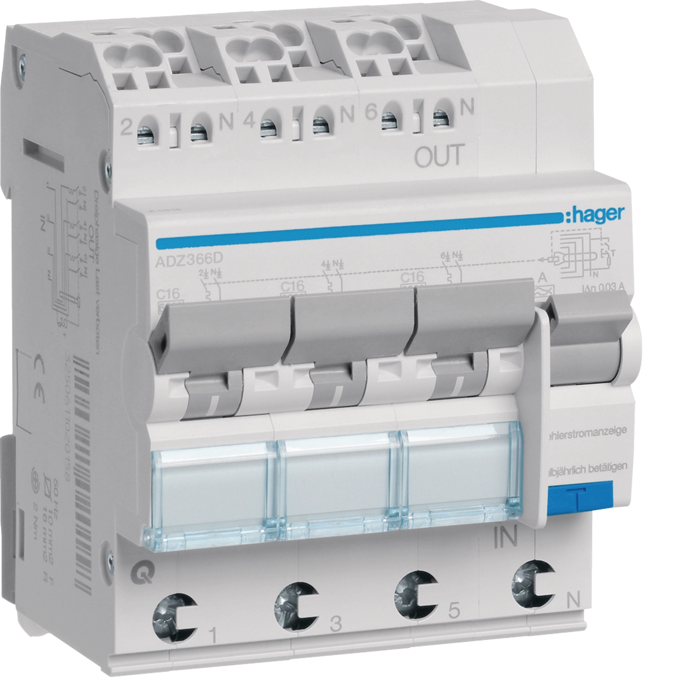

          Was ber immer einfach Platz spart sind die Kompi Teile z.B.
          Finden Sie Hager Produkte, Fehlerstrom-Leitungsschutzschalter 3X 1P+N 6kA C-16A 30mA Typ A QuickConnect une mehr auf Hager Deutschland
          Da ist RCD und 3 Sicherungen in einem. Allerdings ist bei Tausch schon eine Fachkraft von nöten.
