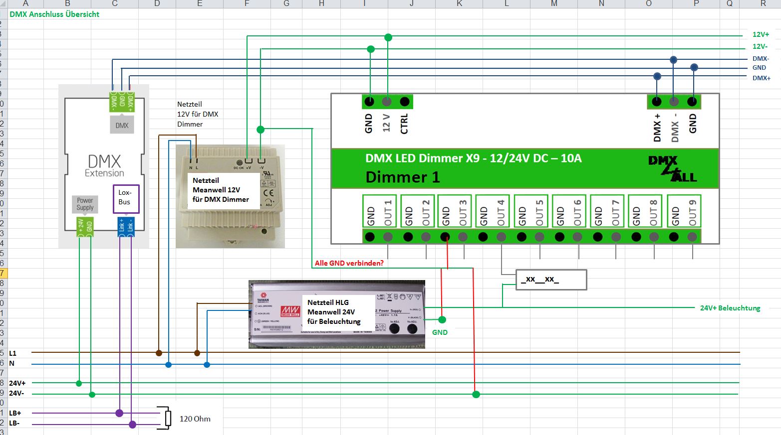

GND aller 24V Netzteile verbinden?
  • Matti
    • 265
    Loxone schreibt alle GNDs der 24V Technik zu verbinden... Also Alle Netzteile für die LED Beleuchtung sowie der Loxone Steuerung?
    Hab ich das so korrekt interpretiert?
    Vielen Dank
    Matthias
    Jep

      Wenn Du den DMX-RGBW-Aktor verwendest muß der GND vom Netzeil des Aktors auf den DMX-Out der Extension

          Prinzipiell kannst du alle GNDs verbinden egal ob 12 und/oder 24V...
          Das Leistungsnetzteil für die Beleuchtung würde ich allerdings einzeln lassen.
          Mir stellt sich gerade aber die Frage warum du für DMX4all extra ein 12V Netzteil einsetzt?
          Die Module können ganz normal mit 24V betrieben werden z.B. mit dem selben Netzteil wie der MiniServer.
          Einzig die Leistung ist zu beachten mit max. ca. 2,5W je Modul.

            Musste ich mir gerade überlegen... Das war einmal ein Fehlkauf und als ich gesehen habe, dass die DMX Controller auch 12V vertragen und mir die Leistung gut reicht, habe ich mir gedacht, dass ich dieses Netzteil für DMX einsetze, weil ohnehin in einem anderen Verteilerfeld.

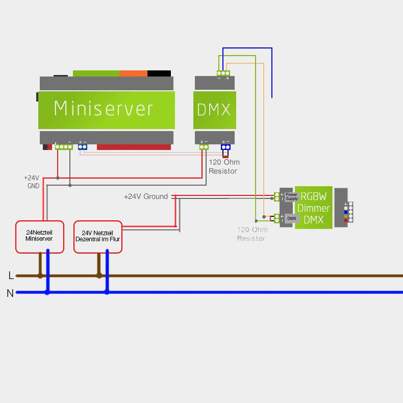

          Hallo zusammen, da ich gerade (glaube ich zumindest) genau vor der gleichen Problematik stehe, klinke ich mich mal hier mit ein.
          Bei mir wurde das ganze schon installiert, bzw. ein großer Teil, jedoch surren bei mir die MeanWell Netzteile.
          Ich habe daher mal die Verkabelung genauer angeschaut und glaube mein Eli und ich haben hier einen Fehler eingebaut.
          Ich verwende die PX24506 Dimmer und die Loxone RGBW Dimmer in Verbindung mit MeanWell LPV Netzteilen.
          Mein Eli (leider ohne Loxone Erfahrung) hat das ganze wie folgt verkabelt, so würde ich als Leihe es zumindest aufs Blatt bringen
          Ich gehe davon aus das der Fehler, bzw. das surren, der Verkabelung geschuldet ist.
          Da ich hier keine direkte Verbindung der GND der Netzteile sehe.
          Was genau, hat es z.B. mit der blauen Leitung auf sich die an der DMX Extension die mittlere Klemme verlässt und dann in der Loxone Zeichnung den 24V Ground des Controllers erreicht.
          Diese ist nirgends Beschriftet, dachte wenn ich die Zeichnung so sehe das ich hier einfach eine Ader aus meinem CAT 7 das ich für den DMX Bus verwende auflege, mein Eli sagte aber das er dies so nicht abnimmt, da der CAT 7 Querschnitt ja viel zu klein wäre.
          Frage daher an euch, wie habt ihr dies (alle GND zusammen) gelöst bei dezentralen Netzteilen die ja dann halt nicht so nah bei einander sind?
          Es kommt vom Zählerschrank aus eine 5x1,5mm² Leitung in der Flurdecke an, diese wird wie folgt verwendet:
          L1 = 230V Deckenleuchte
          L2 = Wandleuchte
          L3 = Netzteil für DMX / LED Streifen Flur
          Zudem liegt hier noch ein CAT 7 Kabel welches im BUS durchs ganze Haus geführt wird.
          Mehr habe ich hier nicht zur Verfügung, ich hoffe man kann das ganze dennoch irgendwie korrigieren, damit das surren aufhört und das ganze aber auch korrekt angeschlossen ist.

          kann dir zwar nicht alle Fragen beantworten, aber die blaue Leitung ist - so meine ich - wohl GND des DMX Signals. Wenn du in meinem Bild rein schaust, dann siehst du da die beschrifteten Anschlüsse. Ist im "normalen" Loxone Anschlussbild nicht zu sehen. Den GND sollte man wohl - auf jeden Fall bei den Loxone RGBW Dimmern - mit dem GND des Netzteils verbinden. Das war auch die Ursprungsfrage dieses Threads.

            Danke evasleisure, eine Grafik mit Beschriftung der mittleren Klemme hatte ich bisher nicht gefunden.
            Wie hast du den DMX Extension GND denn mit dem GND der anderen Netzteile verbunden? Also ich meine jetzt welchen Querschnitt?
            Da ich die Extension im Verteiler habe und das Netzteil in der Flurdecke stellt sich mir die Frage welche Möglichkeiten ich nun noch habe.

              Und damit diese Verbindungen auch im Fehlerfall, zur Fehlersuche leicht trennbar sind, würde ich noch in die GND-Verbindung zu den einzelnen Netzteilen noch je eine Trennklemme oder je zwei Klemmen mit Drahtbrücke verbauen.

            Zentral im Verteiler ist das ja eigentlich kein Problem und schnell umsetzbar die GNDs der Netzteile zu verbinden.
            Ich frage mich jetzt aber wie es bei dezentralen Netzteilen aussieht, so wie es jetzt z.B bei mir im Flur gelöst werden musste.
            Wie verbindet ihr oder würdet ihr dann die GNDs der Netzteile miteinander verbinden?
            Beispiel ein Netzteil im Verteiler und ca. 15m Kabelstrecke entfernt das zweite 24V Netzteil für die LEDs am DMX Controller?

              Eigentlich auch kein Problem. Wenn Du ein abgesetztes Netzteil im Flur hast, dann musst Du ja sowieso eine GND-Verbindung mittels Leitungsverlegung zwischen Feld und Verteiler schaffen.
              Ich würde im Verteilerklemmleiste entsprechend aufbauen und schon kann man bequem im Verteiler eine Trennung durchführen. Wenn Du mehrere dezentrale Netzgeräte hast, gibt es diese Trennverbindung mehrfach. Damit hast Du eine sichere Anlagenverkabelung realisiert.

            Danke Michael, aber habe leider noch immer nicht so ganz geschnallt wie ich es in meinem Fall umsetzen kann.
            In der Flurdecke kommt folgendes an:
            1 x 5x1,5 NYM (Hier drüber wird auch das 24LED Netzteil mit 230V versorgt)
            1 x CAT7 für DMX
            Sehe ich es richtig das ich damit leider nicht weiterkomme?
            Wenn ich mir meinen Eli dann Anfang Juli wenn er wieder da ist "vorknöpfe" was muss ich ihm sagen, hätte hier gelegt werden müssen damit es vernünftig verdrahtet werden könnte.
            Vielleicht kann er bzw. ich ja noch nachbessern und eine weitere Leitung in die Decke bringen wenn dies notwendig ist.

                  Nabend zusammen, verzweifle leider immer noch.
                  Bin ich denn wirklich der einzige hier der Netzteile an räumlich getrennten Orten einsetzen will?
                  Dachte eigentlich das dies gerade beim Thema Beleuchtung, aufgrund der Querschnittsproblematik bei Niedervolt und DMX, viele machen.
                  Habe jetzt noch diesen Link von Loxone entdeckt wo eine CAT bzw. Twisted pair Leitung verwendet/empfohlen wird:
                  Egal ob Smart Home, Gebäude oder Spezialanwendungen: Loxone ermöglicht die intelligente Steuerung & Automatisierung von Projekten aller Art.
                  Der Support sagt dann aber, genau wie mein eli, das es nicht zu empfehlen ist aufgrund des geringen Querschnitts.
                  Mal ganz blöd gefragt, eigentlich bietet das Netzteil bzw. die damit verbundenen Adern ja einen genügend hohen Querschnitt für den Fluss der 24V + und GND.
                  Wenn nun hier, nur am GND zusätzlich eine Ader aus dem CAT Kabel angeklemmt wird vergrößert sich der GND Querschnitt doch nur minimal, aber der GND fließt ja weiterhin über die GND Ader ins Netzteil oder?
                  Es fließt also nicht alles über die eine CAT Ader, was bei z.B. 6A auf ca. 15M natürlich nicht so gesund für das Kabel wäre.
                  Ich hoffe jetzt mal meine Theorie ist nicht zu theoretisch und nur meiner Verzweiflung geschuldet
                  Ist es daher vielleicht sogar wirklich in Ordnung eine Ader aus dem CAT Label zu verwenden?

                    1. CAT ist ok zu Taster / Steuerleitung...
                    2. In deinem Fall fährst du von der DMX Extension per CAT (Busleitung) zum DMX Dimmer der dann auch in der Decke beim Netzteil ist. GND ist in deinem Fall egal und vergiss das mit den verbinden.

                      hismastersvoice Danke, das wäre natürlich sensationell und ich hätte eine Sorge weniger.
                      Das heißt ich nutze dann also nur zwei Adern für den DMX Bus (+ & -) und ignoriere GND?
                      So wie in meiner (nicht besonders tollen) Skizze in Post6 fahre ich dann nur mit zwei Adern aus dem CAT von DMX Dimmer zu DMX Dimmer weiter?
                      Gibt es dadurch irgendwelche Einschränkungen oder könnte dies in irgendeiner Weise zu Komplikationen führen?
