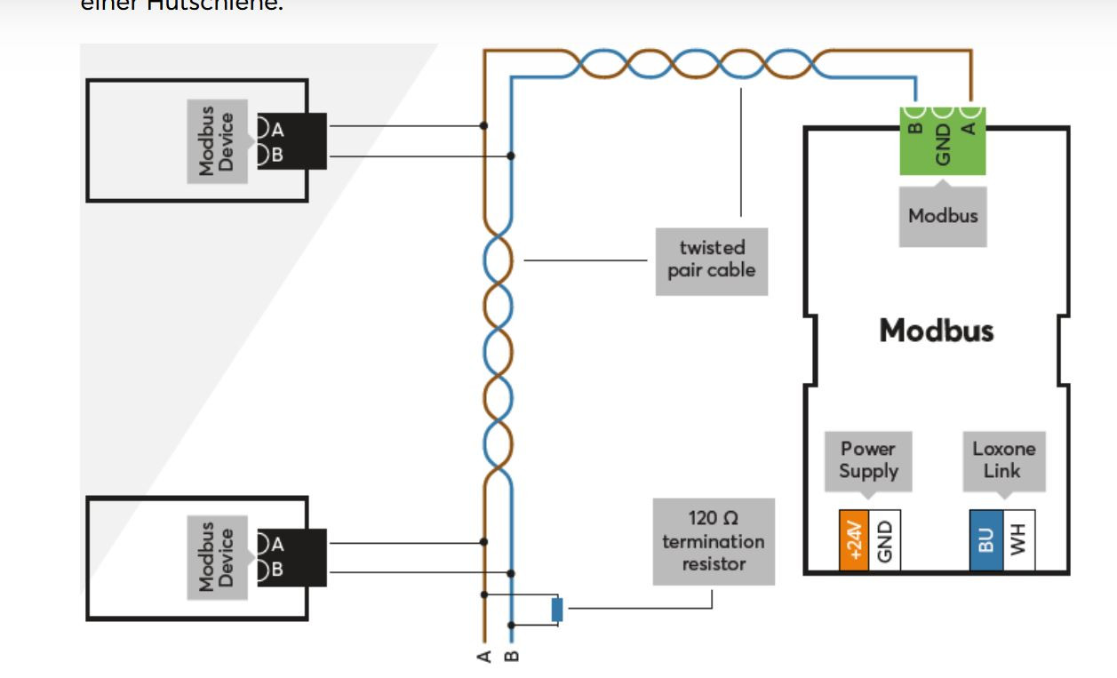

    Letzte Extension terminieren
    die letzte Extension wird ja terminiert soweit klar. Normalerweise wird der Widerstand in den Link integriert. Da meine letzte Extension eine Modbus Extension ist hatte ich ins Datenblatt geschaut und da steht das der Widerstand bei A und B integriert werden soll. Ich bin nun verwirrt? Oder muss da noch zusatzlich ein Widerstand hin?

    Das ist die Terminierung für den Modbus Strang am letzten Modbus Device. Zusätzlich musst du den Loxone Link an der letzten Extension terminieren.

      Ok also zusätzlich mmmh kann man den an der Modbus Ex an A und B erstmal weg lassen. War nur ein Widerstand dabei und so schnell habe ich keinen zur Hand
        • 4715
        Der muss ans Ende des Modbus Stranges, nicht an die Extension. Siehe Skizze. Weglassen wird nicht funktionieren. Wenn du Glück hast hat dein Modbus Device einen eingebaut.
        Hast du vielleicht vom Wert her einen ähnlichen?
        Ansonsten bei Amazon. Ist auch innerhalb einem Tag da mit Prime.

          an die Externsion muss er doch auch wenn es die letzte ist? Ich werde mal bei Amazon schauen.
            • 4715
            Ja, an der Extension muss er an den LoxLink, wenn es die letzte Extension ist. Und an den Modbus Strang ans letzte Device.
