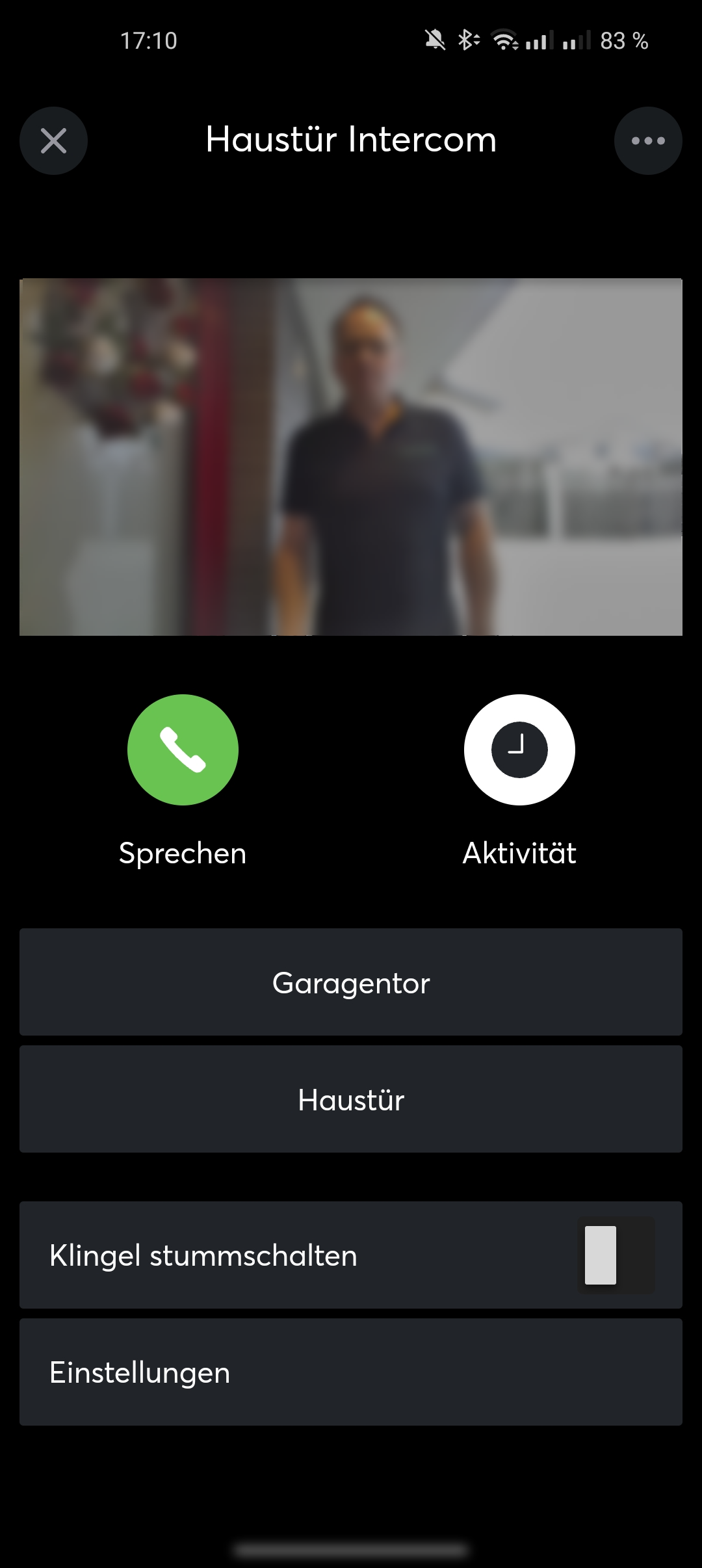

      Hier mal ein Bild von meiner Intercom V2
      Kameralinse ist auf 142cm, da auch nicht anders möglich.
      Ich bin 186cm und bin gerade noch drauf bei einer normalen Entfernung zur Klingel.
Ansichten: 536
Größe: 314,8 KB
      Unschärfe ist Absicht
      Ich würde sie auf keinen Fall niedriger als die 140cm hängen, man sieht sehr schnell sonst abgeschnitten Köpfe.
