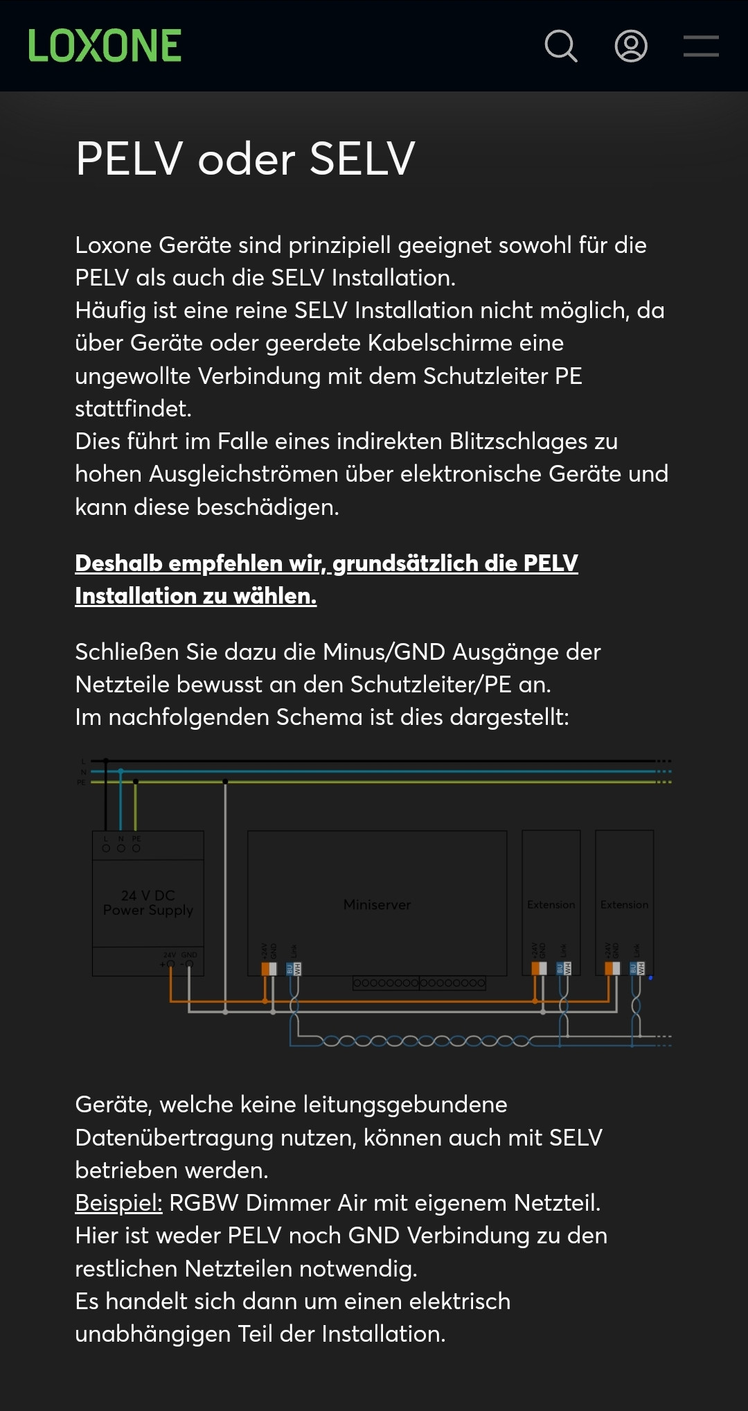

    Hallo zusammen.
    Ich plane zu meiner Haupt Unterverteilung jetzt noch 2 zusätzliche Unterverteilungen mit dem LoxLink zu versorgen, um dort Extensions unterzubringen.
    Die Unterverteilungen sind schon ca. 40m (Kabelweg) entfernt...
    In meiner aktuellen Unterverteilung betreibe ich ein 1,3A 24V Netzteil, um damit Miniserver, KNX Extension, Relay Extension, Tree Extension zu versorgen.
    Verdrahtet ist vom Netzteil im Schrank mit 2x0,8mm2.
    Jetzt habe ich in die "neuen Unterverteilungen" allerdings nur CAT7 liegen...
    Kann ich darüber die Netzteile mit GND verbinden oder ist die Leitung dafür zu schwach / Dünn.. .?
    Was passiert, wenn ich die GND der Netzteile nicht verbinde ?
    Ich weiß von einem Freund, der dies auch nicht getan hat und bisher keinerlei Probleme in seiner Installation hatte..
    Wäre über eure Expertise sehr dankbar.
    EDIT:
    LOXONE sagt, dass ich einfach GND mit PE verbinden soll und alles wird gut..
    Was haltet ihr davon ?

    Mittlerweile ist Loxone soweit, dass Sie sagen es kein reines SELV-System sein muss.
    War vor einigen Jahren anders.
    GND auf PE zu legen ist ok, wobei wirklich jeder PE über die Haupterdungsschiene geerdet sein muss.
    Unterschiedliche GND/PE Potentiale führen dazu, dass die Sensoren/Extensions nicht ordnungsgemäß funktionieren können.

          Die "Loxoperten" legen die GND auch auf PE - hab ich neulich erst in einem Video gesehen. Bin kein Elektriker und kann dazu nichts sagen, scheint aber nicht unüblich zu sein. Wüsste auch nicht, warum das irgendwie stören sollte...
          • Mango
            • 10.10.2015
            • 654
            Nur die GNDs untereinander verbinde wäre in vielen Fällen weiterhin das Netzsystem SELV.
            Sobald man dann eine Verbindung zum PE herstellt wäre es ein PELV System.
            Da Loxone PELV freigegeben hat für deren Bauteile spricht nichts dagegen, jeden GND auf den PE zu legen (sofern dein PA/PE ordentlich aufgebaut ist).
            Einzig bei LED Beleuchtung ist norminativ (VDE) SELV vorgeschrieben.

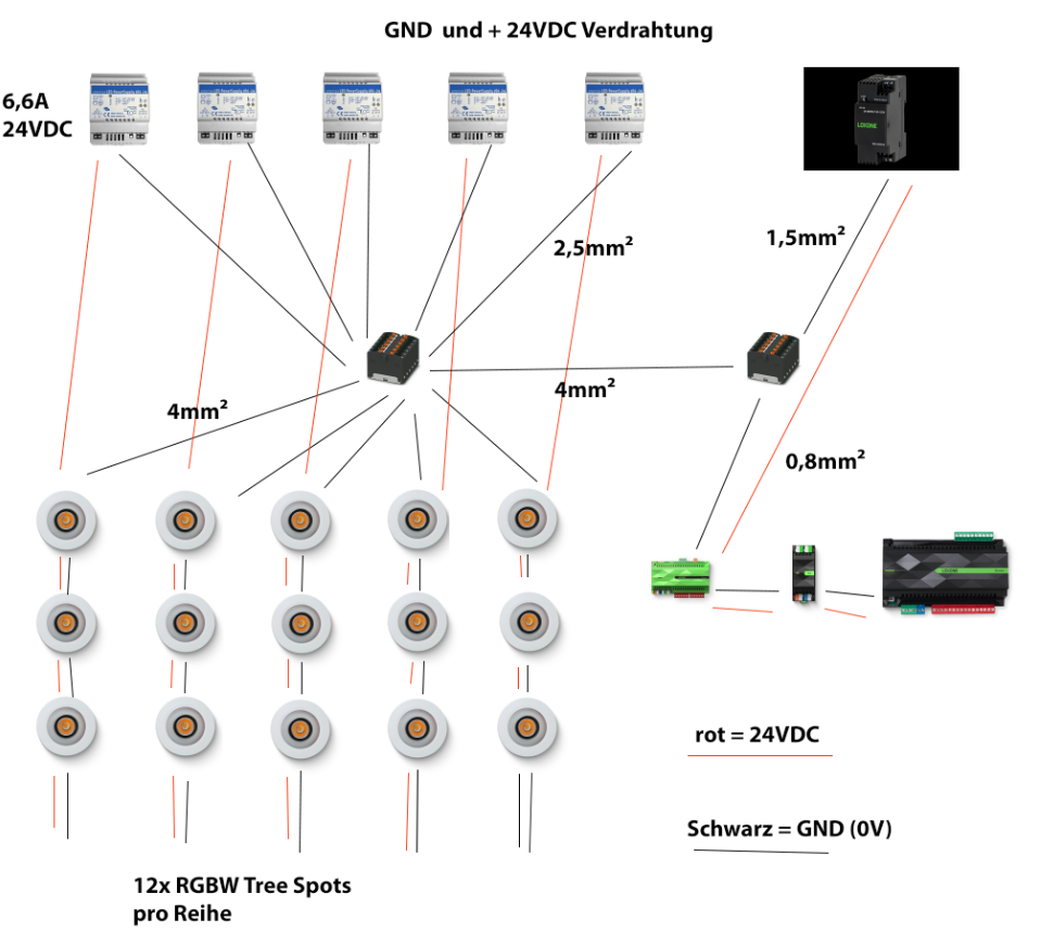

                        • geforce28
                          • 13.06.2022
                          • 85
                          Moin.
                          Ich habe mal versucht das grafisch darzustellen, wie ich das ganze jetzt umsetzten würde....
                          Es geht hier nur um die GND's...
                          Die +24 werden direkt vom Netzteil an den jeweiligen LED Strang geführt, ohne PTFIX...
                          Kann ich das genau so machen ?
                          Als PTFIX Block würde ich einen PTFIX 18X4 verbauen.
                          Dieser verträgt "32A Nennstrom, 63A Summenstrom (maximal)"...
                          Ist das Ausreichend ? An die 32A würde ich ja hier schon rankommen..
                          Oder zählt der Summenstrom ?
                          Mit zwischen den beiden PTFIX Blöcken muss ich nicht mit größeren Strömen rechnen, oder ?
                          Also da würde anstatt der 4mm² auch ein kleinerer Querschnitt ausreichen ? Was fließt denn überhaupt an Strom zwischen dieser Verbindung ?
                          Klicke auf die Grafik für eine vergrößerte Ansicht  Name: image.png Ansichten: 51 Größe: 224,8 KB ID: 431004

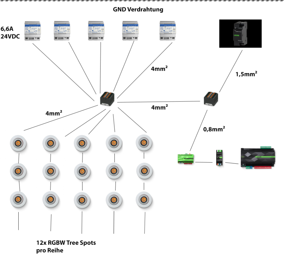

                          Neues Bild Überarbeitung + mit Ergänzung +24...:
Ansichten: 235
Größe: 257,6 KB
                          Zuletzt geändert von geforce28; 01.05.2024, 13:56.
                          • Mango
                            Mango kommentierte
                            Rein Theoretisch der Kurzschlussstrom jeden NGes.
                            Geh davon aus, das NG1 0V Potential ist real 0V und das NG2 0V Potential liegt gemessen gegenüber NG1 0V ca 50V drüber, dann ist ein Spannungsunterschied von 50V vorhanden. Durch die GND Verbindung wird dieser Unterschied angepasst, gegen 0V Unterschied.
                            Jetzt kommt der Punkt des Leitungswiderstandes.
                            Um so geringer dieser ist um so geringer ist der Spannungsunterschied.
                            Kein Spannungsunterschied kein Stromfluss.
                            Kleiner Spannungsunterschied kleiner Stromfluss, daher große Querschnitte nehmen.
                            Nur als Rechenbeispiel und spartanisch zum veranschaulichen:
                            Leitungswiderstand (1qmm) = 2Ohm
                            Spannungsunterschied von oben 50V
                            Strom (I) wäre somit = 25A
                            Besser:
                            Leitungswiderstand (2,5qmm) = 1Ohm
                            Spannungsunterschied = 10V
                            Strom (I) wäre somit = 10A
                            Alles nur theoretische Werte zum veranschaulichen. Das passiert noch sehr viel mehr. Die Zeit spielt eine große Rollen variable Widerstände, Innenwiderstände, Parallel- & Reihenschaltung, etc…
                            Ich glaube jetzt sollte klar sein, dass das A&O ist, den Widerstand gering zu halten um keinen großen Spannungsunterschied hervorzurufen.
                            Um deine Frage zu beantworten:
