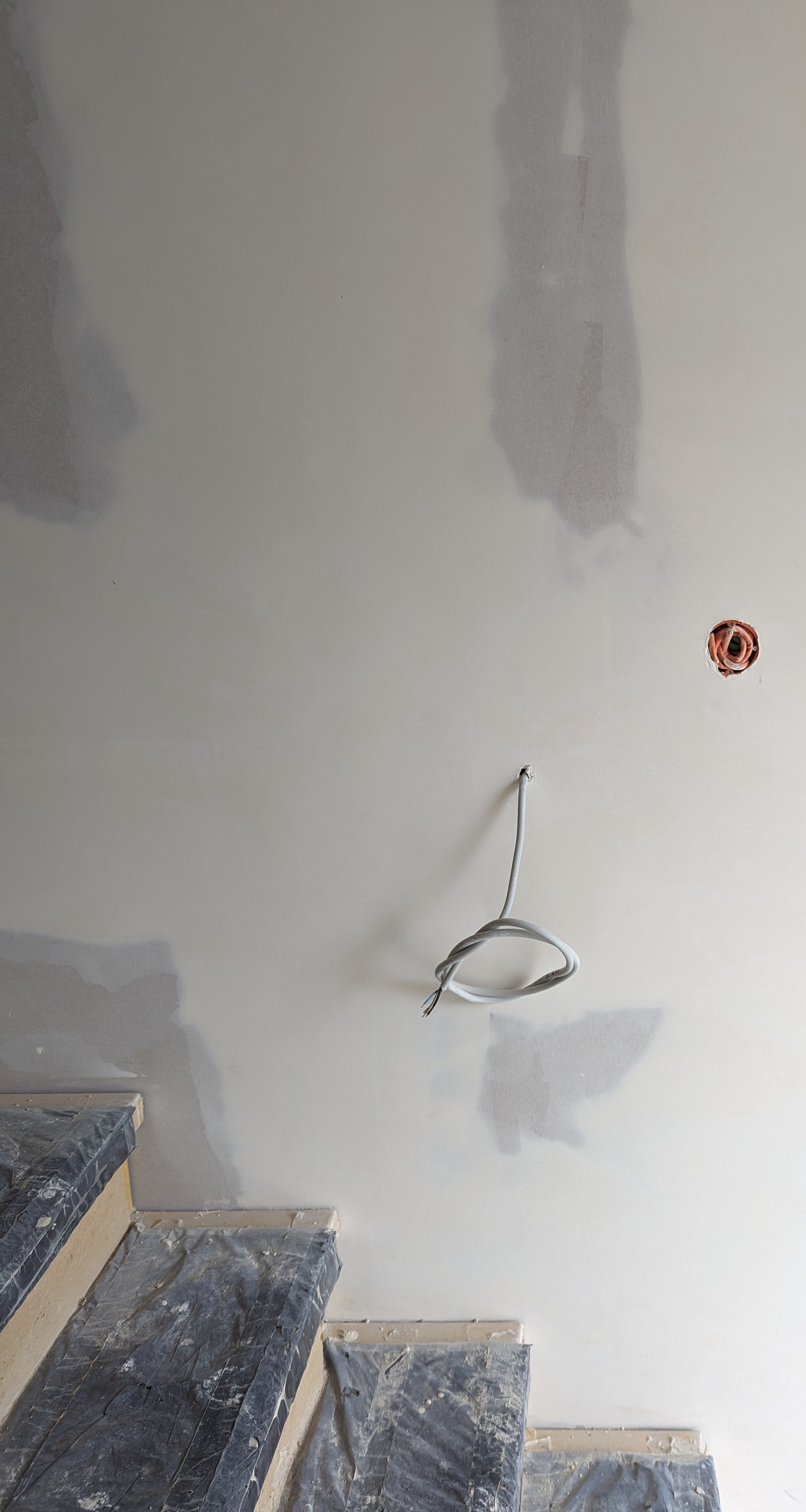

    wir bekommen einen Handlauf mit integriertem LED-Stripe.
    Mir ist nicht klar wie wir eine möglichst unsichtbare Installation hinbekommen.
    Der Elektriker hat ein NYM 5x1,5 verlegt. Der Auslass des Kabels ist dort wo der Halter des Handlaufs befestigt werden soll (s. Anhang).
    Aus dem Halter des Handlaufs wird eine Anschlussfahne des Stripes kommen.
    Nur wo und wie würdet ihr Anschlussfahne und NYM verklemmen, so dass die Klemmstelle danach optisch möglichst wenig stört?

    Mit einer Hohlwanddose und Kabelauslass/Blindabdeckung?
    Irgendwo muss ein Klemmraum geschaffen werden. Wenn der Handlauf nichts vorgesehen hat dann muss es wohl in die Wand rein.

      Das war auch mein erster Gedanke. Ich bin nur unsicher, ob dann genügend Befestigungsfläche für den Halter des Handlaufs ist.
      Und wie setze ich die Hohlwanddose ohne das Kabel zu beschädigen?
      Wie ist es denn bei anderen Handläufen? Ist der Klemmraum in der Regel im Handlauf?
