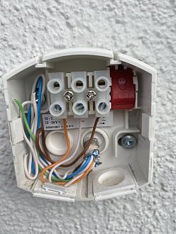

    Esylux RC 230i UC
    Mein Elektriker ging insolvent.
    Jetzt haben wir draußen ein Treekabel und dazu einen Esylux RC 230i UC kann mir jemand sagen , wie Ich diesen elektrisch anschließe ?
    Geht das überhaupt oder gibt es nur die Möglichkeit einen Präsi von Loxone ?
    Danke euch.
    Viele Grüße
  • Loxtom577
    • 19.08.2018
    • 499
    Anleitung --> https://www.esylux.de/produkte/autom...0015649-ba.pdf
    Im Bild 4.7 ist der Anschluß der UC-Version.
    + auf + des Netzteils
    - auf - des Netzteils
    Schaltausgang auf einen DI des Miniservers oder einer Extension

      Hi loxtom ,
      danke , das tree Kabel ist an einen Pute touch flex. angeschlossen in Reihe . Kannst du mir sagen welche Farbe des Kabels ich genau anschließen muss ? Und wie ich den Melder dann in der config finde ? Danke dir

        Der Touch Flex ist an den Treebus angeschlossen, dort darf der Esylux nicht dran.

      Na klasse , also hab ich jetzt keine Möglichkeit mehr den easylux anzuschließen . Oder was hätte ich für Möglichkeiten ? Ein neues Kabel ist leider unmöglich . Danke

        Kann man einen Nano air nachrüsten ?

          Oder kann ich mit dem orangen oder weißen Draht in den digitalen Eingang gehen ?

            Wieviele Adern hast du denn am Montageort zur Verfügung?

              Am Montage Ort ist ein Tree Kabel , welsches auf den Schalter geht . Aber orange und weiß ist ja mit nichts angeschlossen .

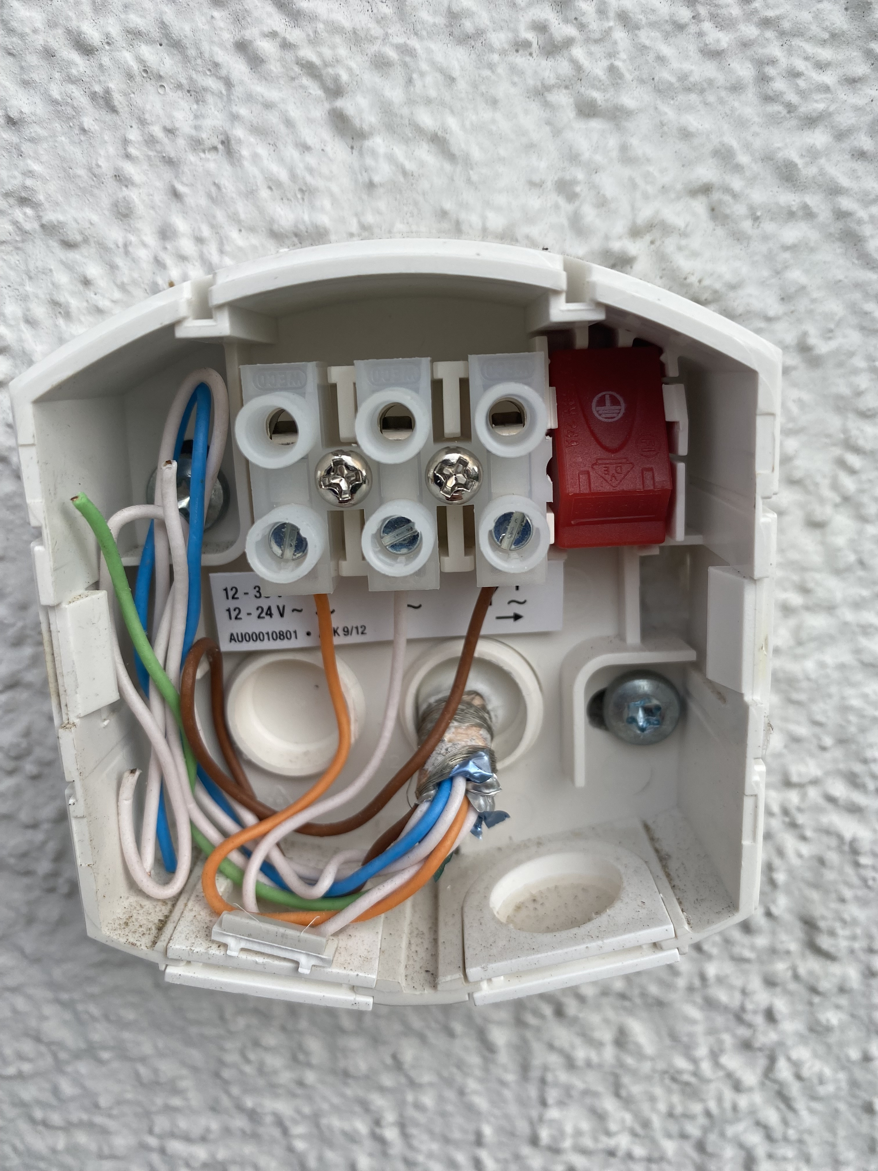

                Du brauchst 3 Kabel vom CAT Kabel.
                +, - und ein Kabel was zu einem digitalen Einfang geht.
                Farbe des Kabel ist erstmal egal.
                Bei mir sieht das so aus:
Ansichten: 118
Größe: 2,24 MB
