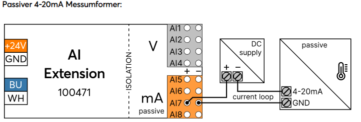

Die AI Gen2 hat ja 4-20mA Eingänge:

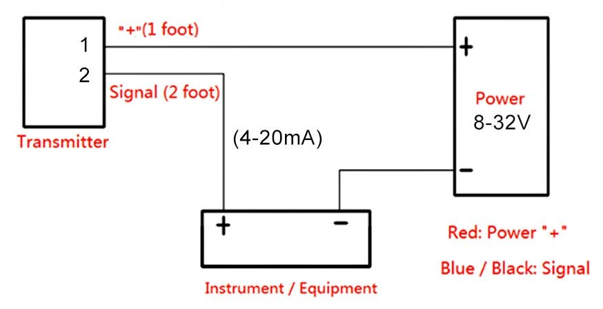

Und die Beschlatunf des Drucksensors soll so sein:
Irgendwie ist Verdrahtung doch anders rum zwischen den beiden Schaltbildern?!?!
Welche kann ich denn nun nehmen?
Und vorallem, kann ich die 24V Spannung von dem Netzteil des Loxone Equiptmens nehmen oder brauche ich eine extra Stromquelle.
