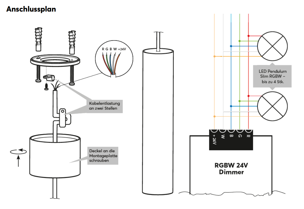

    ich muss leider eine Laienfrage stellen
    Ich habe im Wohnzimmer (Betondecke) zwei Anschlüsse für je eine Pendellampe. Diese sind an der Dimmer Extension mit 230V angeschlossen.
    Zu den Lampen liegen je 5x1,5 Nymkabel. Vermutlich ist es von einer zu anderen Lampe durchgeschleift.
    Dies sind konventionelle Lampen mit langen Retrobirnen, die sich sogar einigermaßen vernünftig dimmen lassen.
    Jetzt würde ich diese beiden Lampen gerne gegen die Pendulum von Loxone tauschen. (Keine Ahnung, ob die genügend Licht bieten, aber egal).
    Ich habe keine Tree Extension und muss deshalb auf die PWM Variante gehen.
    Jetzt meine Frage: Wie schließt man das richtig an? KI
    Ich bräuchte jetzt wahrscheinlich einen neuen RGBW-Dimmer von Loxone im Schaltschrank.
    An der Pendulum sind 5 Kabel mit "Wago-Klemmen" dabei. Was schließe ich davon an die 5x1,5 Stromkabel an?
    Irgendwie muss ich dann ja auch noch dafür sorgen, dass an der Lampe nur 24V und nicht wie jetzt die 230V ankommen.
    Das ist mir irgendwie noch nicht ganz klar.
    Kann mir das jemand für nicht Eletriker kurz aufzeigen?
    DANKE

    24V dauerhaft auf die RGBW Dimmer Eingangsseite, der Rest wie im Datenblatt ausgangsseitig ersichtlich:
    Klicke auf die Grafik für eine vergrößerte Ansicht  Name: image.png Ansichten: 0 Größe: 184,4 KB ID: 447181

      Verstehe ich leider immer noch nicht.
      Im Schaltschrank in den Dimmer 24V rein. OK
      Dann die 5x 15,5 Nym Kabel auf der anderen Seite in den Dimmer?
      Die Farben der Nymkabel entsprechend der Dimmereingänge zu denen der Lampe zuordnen?
      Beispiel:
      1. Nymschwarz zB 24V
      2. Nymbraun zB gelb
      3. Nymblau zu blau
      4. NymGrün/Gelb zu grün
      5. NymGrau zu weiß

        Die Ader grün/gelb des NYM darfst du nicht einfach so verwenden.
        Technisch spricht nichts dagegen, jedoch ist grün/gelb nur für den Schutzleiter definiert.
        Jeder Elektrofachkraft darf sich drauf verlassen, wenn eine grün/gelbe Ader vorhanden ist, diese auch dem Schutz dient.
        Du könntest die Enden des PE dieser Leitung mit einem Schrumpfschlauch (andere Farbe z.B. schwarz oder braun) farblich vollflächig (so dass das grün/gelbe nicht mehr zu sehen ist) kennzeichnen.
        Das musst du bei diesem Kabel an jeder Stelle machen, wo eine Klemmstelle vorhanden ist.
        Es muss für jeden erkenntlich sein, dass die Ader (grün/gelb) nicht mehr dem Schutz dient.

      Ja genau. In den Dimmer 24V + und 0V - vom 24VDC Netzteil rein.
      dann musst den Dimmer ausgangsseitig 24V und RGBW auf die pendulum 24V und RBGW verbinden.
      dazu kannst du dein bestehendes 5-adriges Kabel verwenden.
