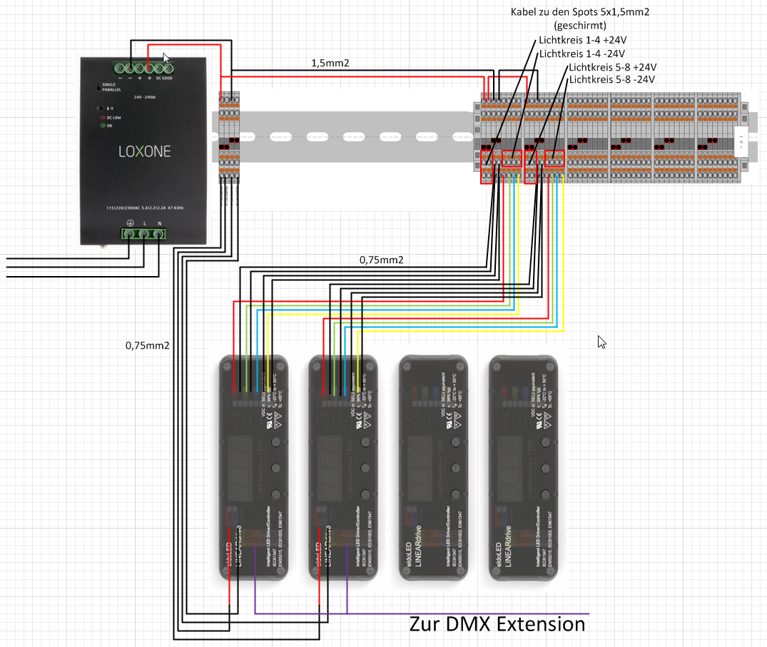

    Irgendwo einen Kurzschluss? Hast du die Leitungen auf ein Panel oder so gepatcht?
      #32
      Hi Dhaaal,
      klemm mal an allen Treibern den DMX-Bus komplett ab (also lediglich Spannungsversorgung und Lastkreis dran lassen). Dann noch mal den Show-Modus aktivieren und Raum für Raum (auch mal in Kombination) checken. Meine Vermutung: flackern wird verschwunden sein.
      Was mich mal interessieren würde: wie hast du deine GND- Anbindung verteilt? Gehst du sternförmig von einem zentralen Punkt aus weg, oder schleifst du die Massen eventuell linienförmig durch? Frage bezieht sich lediglich auf die Stromkreise die mit Beleuchtung zu tun haben.
        #33
        vielleicht mal ein einfaches USB/DMX Kabel kaufen/leihen und die Netzteile damit von einem Notebook aus ansteuern.
        Kann ja auch sein dass die DMX Extension einfach kaputt ist?!
        Ebenfalls wären Probleme auf dem Loxone-Bus zur DMX Extension denkbar.
        Hast du mal genaue Bilder deiner DMX Verkabelung? Manchmal sieht man den den Fehler selbst einfach nicht.
        DMX selbst ist recht robust, selbst eine fliegende verkabelung ganz ohne Schirme sollte funktionieren.

          Meine Verkabelung sieht momentan so aus.
Name: Aufbau EldoLED.png
Ansichten: 2663
Größe: 430,3 KB
          Am Wochenende werde ich alles mal auf minimale Kabellänge im Schaltschrank umbauen und für die DMX Leitung CAT7 verwenden. Momentan ist es eine Twisted Pair Verkabelung ohne Schirm. Aber da ich auch Probleme im "Show" Modus habe schließe ich das eigentlich aus.
          Gestern hatte ich beim Show Modus definitiv keinen DMX Bus angeschlossen und es hat bei ca. 30% Dimmung geflackert. Komischerweise wurde es sogar stärker, als ich auf ein Netzteil für alles umgebaut hatte. Vorher hatte ich pro eldoLED ein 10A Netzteil und für die Versorgung der Dimmer ein extra NT.
          Sobald ich alle meine vier Kanäle auf einen Dimmer lege ist das Problem weg. Erst wenn ein zweiter hinzukommt fängt das flackern an. Vielleicht bastel ich mir am Wochenende auch mal ein Metallhaube für den Dimmer als Abschirmung.
          Morgen bin ich wieder vor Ort und kann ein wenig Zeit dafür investieren

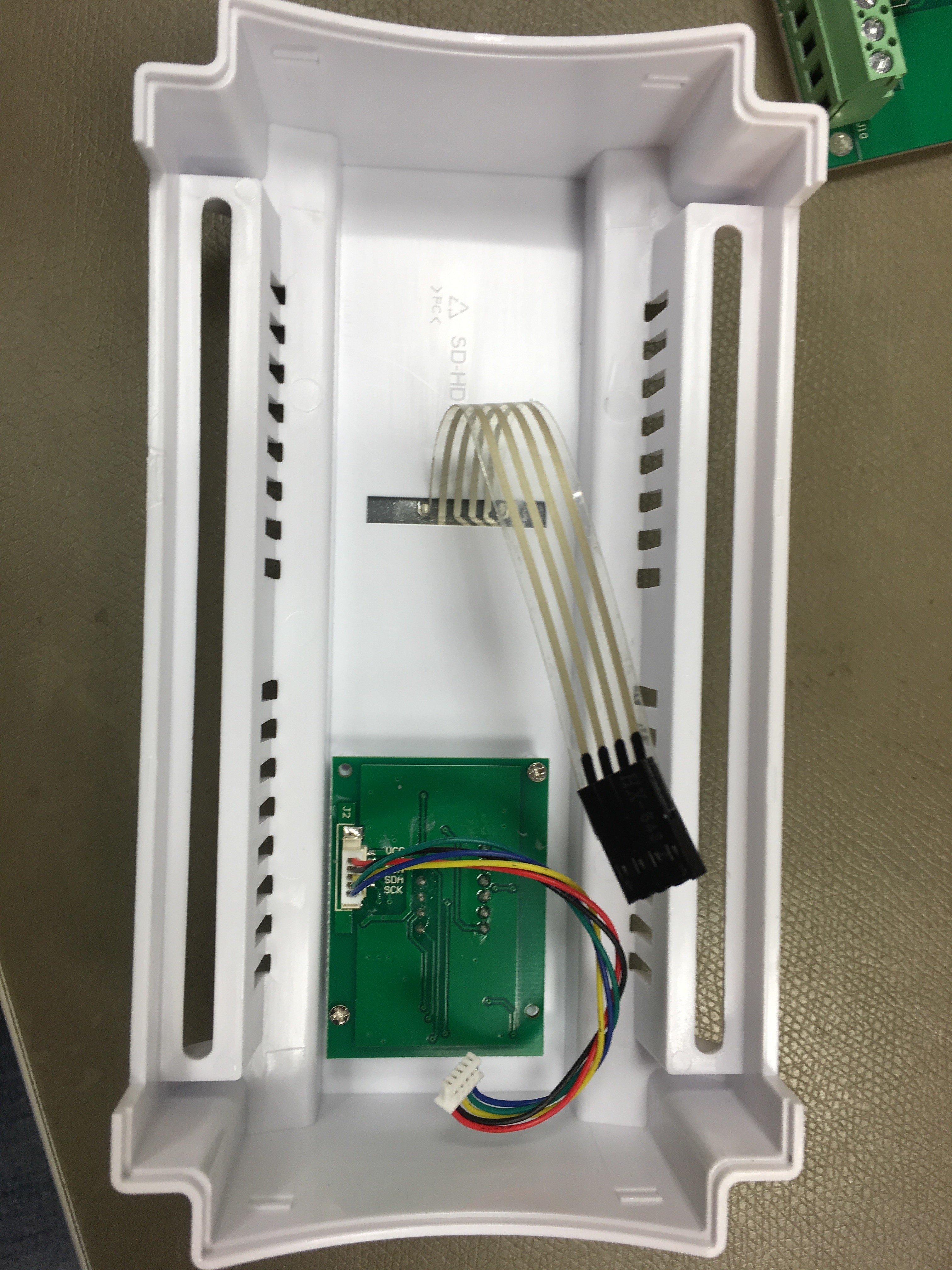

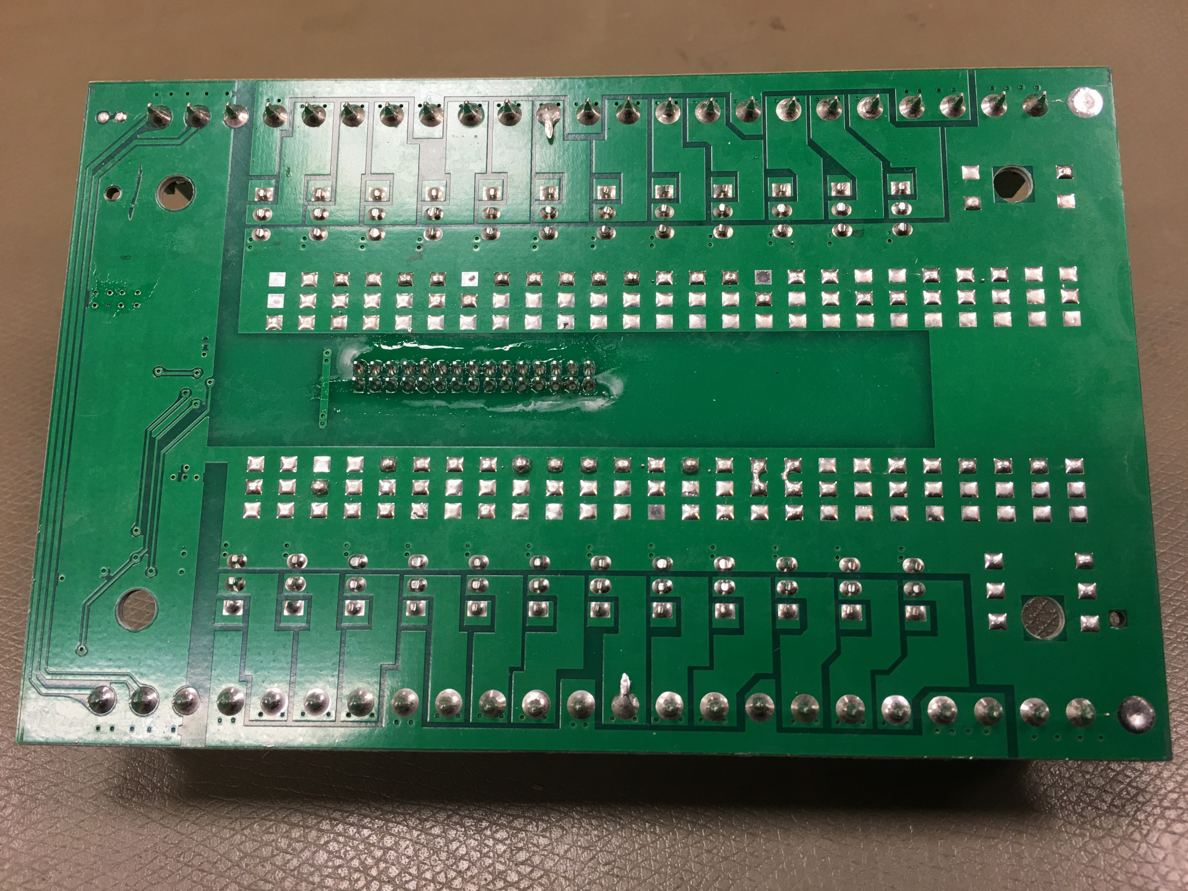

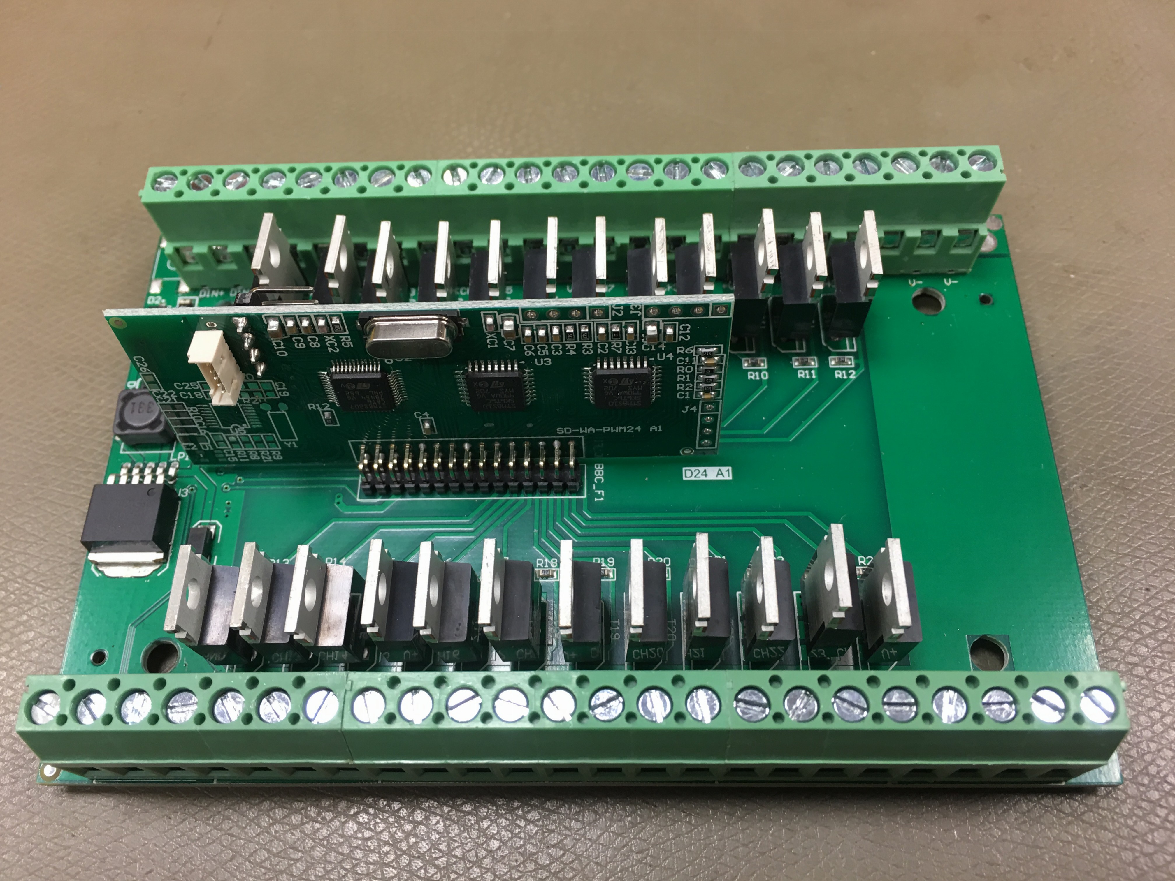

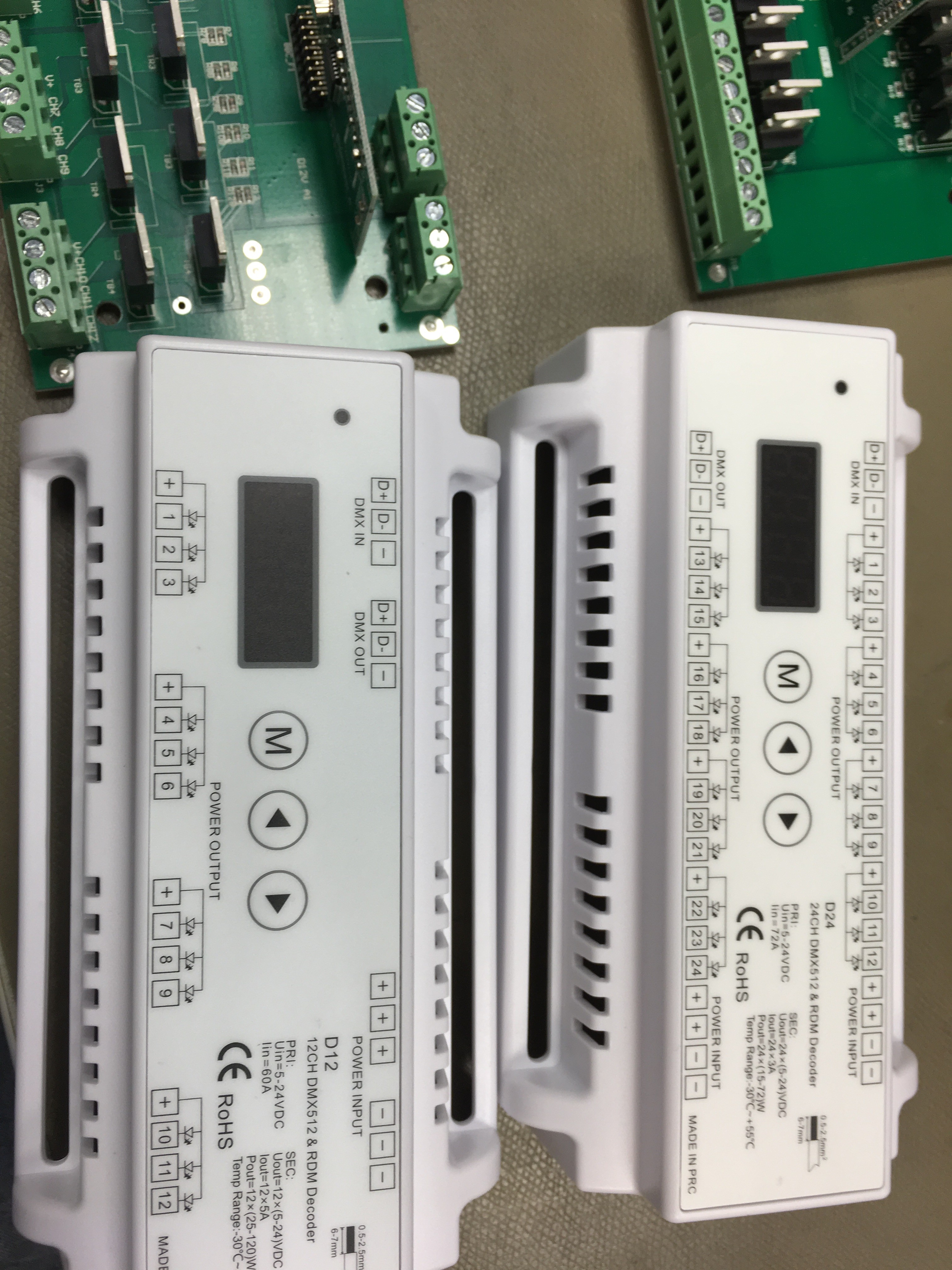

                    Ich hab mir zum Anschauen mal je einen der 12Kanal und der 24Kanal Version des Dimmer welche von Robert L. oben erwähnt wurde ( https://de.aliexpress.com/item/12-CH...814396994.html ) bestellt, welche mittlerweile auch angekommen sind.
                    Habe noch nicht allzuviel getestet, nur mal so in Betrieb genommen und die Dimmkurven sowie die Frequenzeinstellung durchprobiert.
                    Das funktioniert alles soweit wie erwartet.
                    Was mich dann aber mehr interessiert sind die Innereien, da man hier dann gut abschätzen kann wo eventuell Probleme liegen könnten.
                    Im Anhang ein paar Bilder.

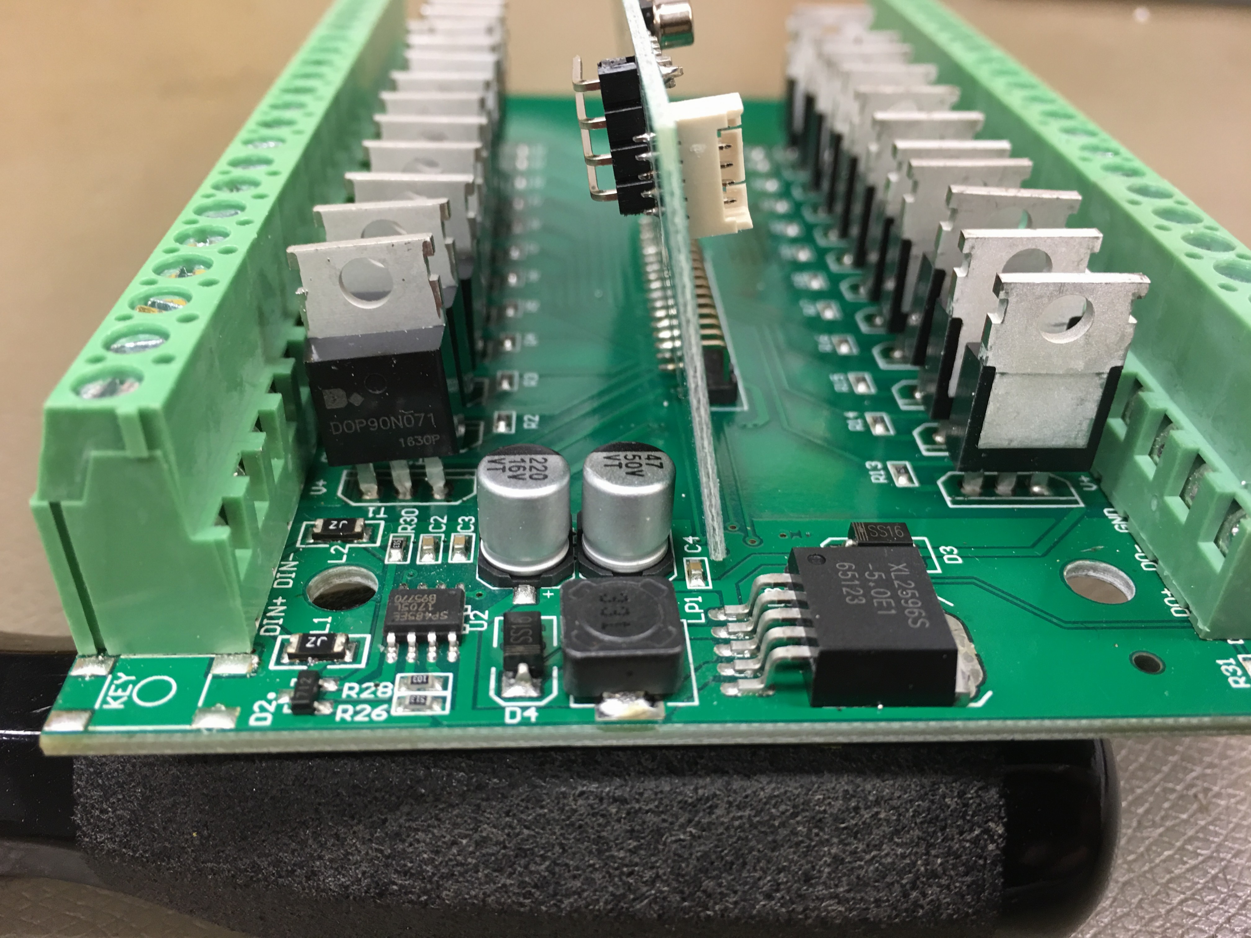

                    So ein DC PWM Dimmer ist je kein Hexenwerk, es besteht im wesentlichen aus folgenden Teilen:
                    - Einer Spannngsversorgung für den Dimmer selbst (hier ein XL2596 http://www.xlsemi.com/datasheet/XL2596%20datasheet.pdf ), einem RS485 Interface für die DMX Anbindung (hier ein SP485, https://www.exar.com/ds/sp483-sp485.pdf )
                    - Einen oder mehreren Microcontrollern (hier bei der 12K Version 2 Stück (1x STM8S207C8 + 1 x STM8S105K6), bei der 24K Version sogar 3 Stück (1x STM8S207C8 + 2 x STM8S105K6). http://www.st.com/resource/en/datasheet/stm8s207mb.pdf / http://www.st.com/resource/en/datasheet/stm8s105c4.pdf. Der STM8S207C8 scheint dabei jeweils so eine Art Master zu sein.
                    - Den Leistungs Schaltern für die einzelnen Kanäle z.B. Mosfets (hier DOP90N071 http://file1.dzsc.com/product/15/03/..._172137928.pdf) welche im Datenblatt mit max.71V und 90A sowie einem 0,0068Ohm RDSon@10V angegeben sind. Leider ist das Datenblatt etwas widersprüchliche bezüglich der VGS, so das man den eigentlichen RDSon (bei ca.5V Ansteuerung über Controller) nicht wirklich sagen kann.
                    Im Datenblatt ist eine VGS Threshold von 3 bis 5V angegeben, was mich darauf schließen lässt, das der Fet qausi für Logiclevel Ansteuerung geeignet ist, was es dann legitimiert, das kein extra Treiber vor den Gates hängt.
                    Überschlagsmässig wollte ich wissen, mit was für Abwärme zu rechnen ist.
                    Hier gehe ich davon aus, das der Fet wegen der 5V Ansteuerung keinen RDSon von 6,8mOhm, sondern eher von 15mOhm hat. Bei einem Strom pro Kanal von 3A (max. Rating bei 24K Dimmer) wäre das ein Spannungsabfall im Fet von 0,045V, mal 3A wären das 0,135W/Kanal.
                    Bedingt durch die verwendete Bauart der Fets (TO220) ist die Einzelabgabe von 0,135W je Fet sicher kein Problem.
                    Bei 24 Kanälen (auf allen Vollast) müssen also im Gehäuse etwas über 3W Wärme abgeführt werden. Hierzu sind die Lüftungsschlitze im Gehäuse vorgesehen welche sich relativ nahe an den Fets befinden. Das sehe ich also auch als unkritisch. Die paar zusätzlichen Milliwatt der sonstigen Elektronik ist wegen dem Buck Konverter zu vernachlässigen.

                    Die Auslegung der Bauteile, speziell im Eingangsspannungsbereich scheint soweit in Ordnung, die Kondensatoren und anderen Bauteile sind von der Spannungsfestigkeit immer ein gutes Stück über den spezifizierten 24V.
                    Die Platine ansich macht einen guten Eindruck, es ist alles sauber verlötet auch wenn an der ein oder anderen Stelle (Handlötungen) keine Nachreinigung stattgefunden hat.
                    Die Kupferstärke würde ich mit 140u beziffern (schwierig zu messen, wegen der Lackauflage). Leistungspfade wurden teils zusätzlich mit Lötzinn belegt, was nicht immer hilft aber besser aussieht. Insgesamt wurde aber doch auf optimierte Leistungspfade geachtet, so das die ca 1700W (24K) und die ca 1400W (12K) durchaus möglich sind.
                    Da ich bei renomierten (Marken) Herstellern von Dimmern schon schlimme Dinge gesehen habe, bin ich überrascht was man hier alles für sein Geld bekommt, nicht schlecht !
