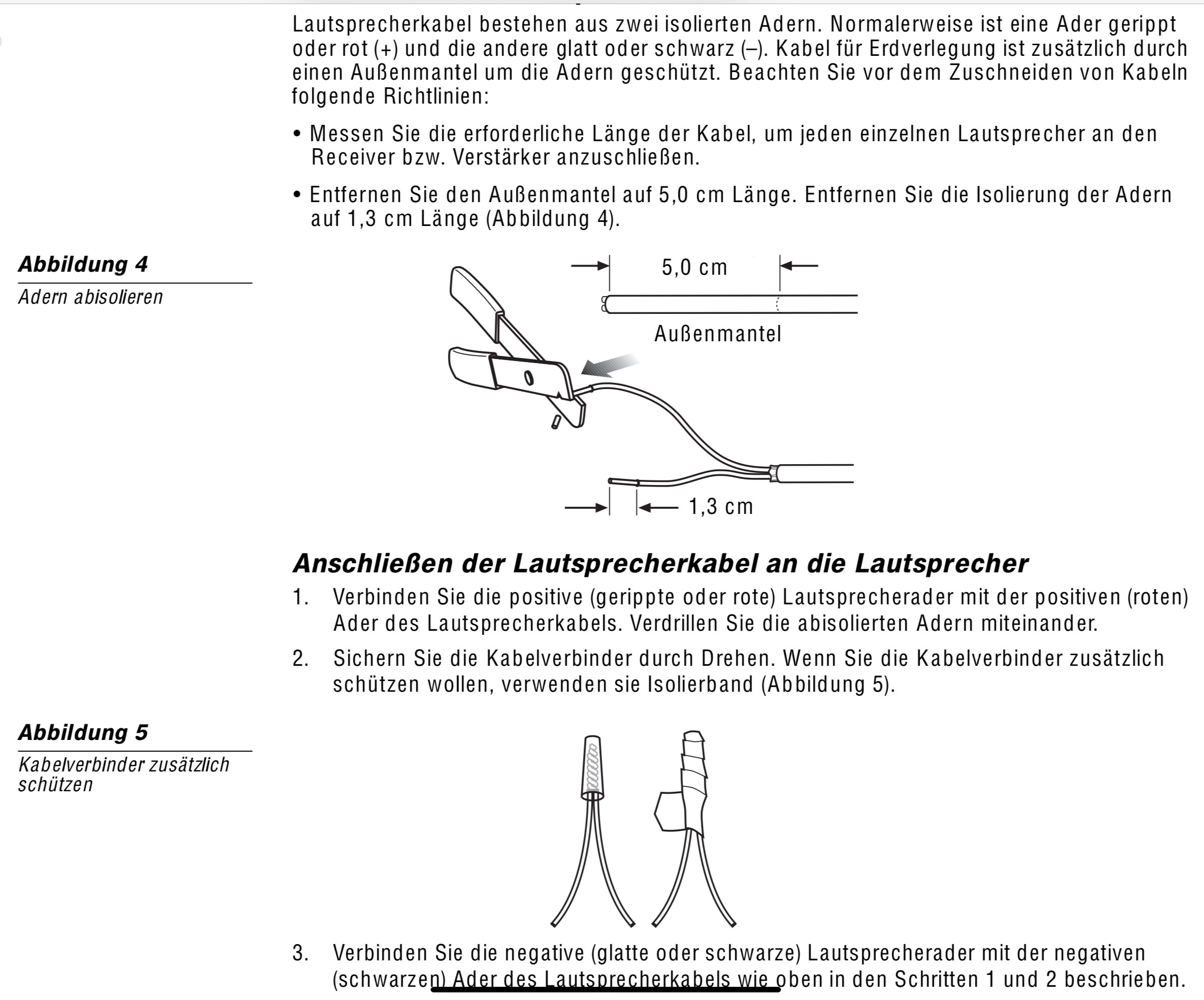

    Eine meiner beiden BOSE FreeSpace 51 Boxen meckert und gibt seit gestern den Klang nicht mehr richtig wieder. Es rauscht bei der Wiedergabe.
    Das Setup ist wie folgt der Box:
    Box - BOSE Vorschlag des Anschlusses an das Lautsprecherkabel: dabei verdreht man die Kabel zusammen und steckt diese in ein Hütchen mit Gel. Dann habe ich das mit Isloerband verpackt wir von BOSE empfohlen und dann liegt das wiederum in einer dichten Dose unter der Box in einem Kiesbett in der Erde. Das Kabel geht dann in den alten Sonos AMP. So lief das Setup nun gut 7-8 Jahre.
    Da der Anschluss Box an Kabel nicht besonders Vertrauenserweckend ist, vermute ich als erstes, dass dort das Problem liegt.
    Ahnung habe ich keine, aber das habt ihr sicher gemerkt, weil ich die Boxen über den BOSE weg angeschlossen habe. :=)
    Ich möchte also nun die FreeSpace besser an der Kabel anschließen und schauen, ob das Hilft.
    Kann mir jemand dazu Hilfe geben, wie ich das am besten machen?
    Vielen Dank und viele Grüße Alexander
    Hier das Foto aus der BOSE-Anleitung zum Anschluss wie es bisher ist: Klicke auf die Grafik für eine vergrößerte Ansicht
