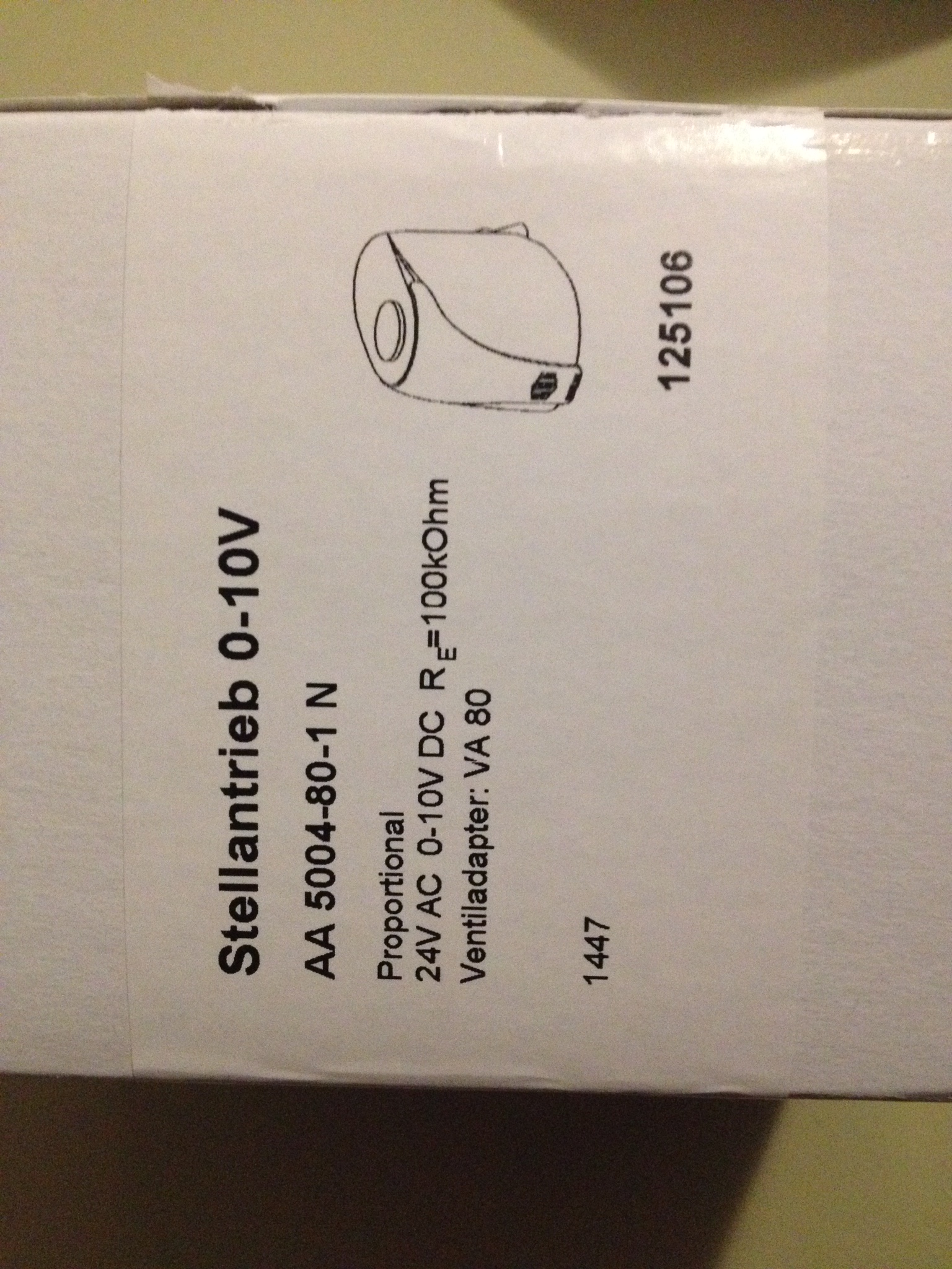

    mal ein paar Sachen zu 0-10V Stellantrieben.
    Kann ich mehrere Analoge Stellantriebe parrallel schalten?
    Wenn ja, wie viele kann ich an einem 0-10V Ausgang bei Max. 20mA anschließen.
    Kann man das berechnen?
    Gruß Sven

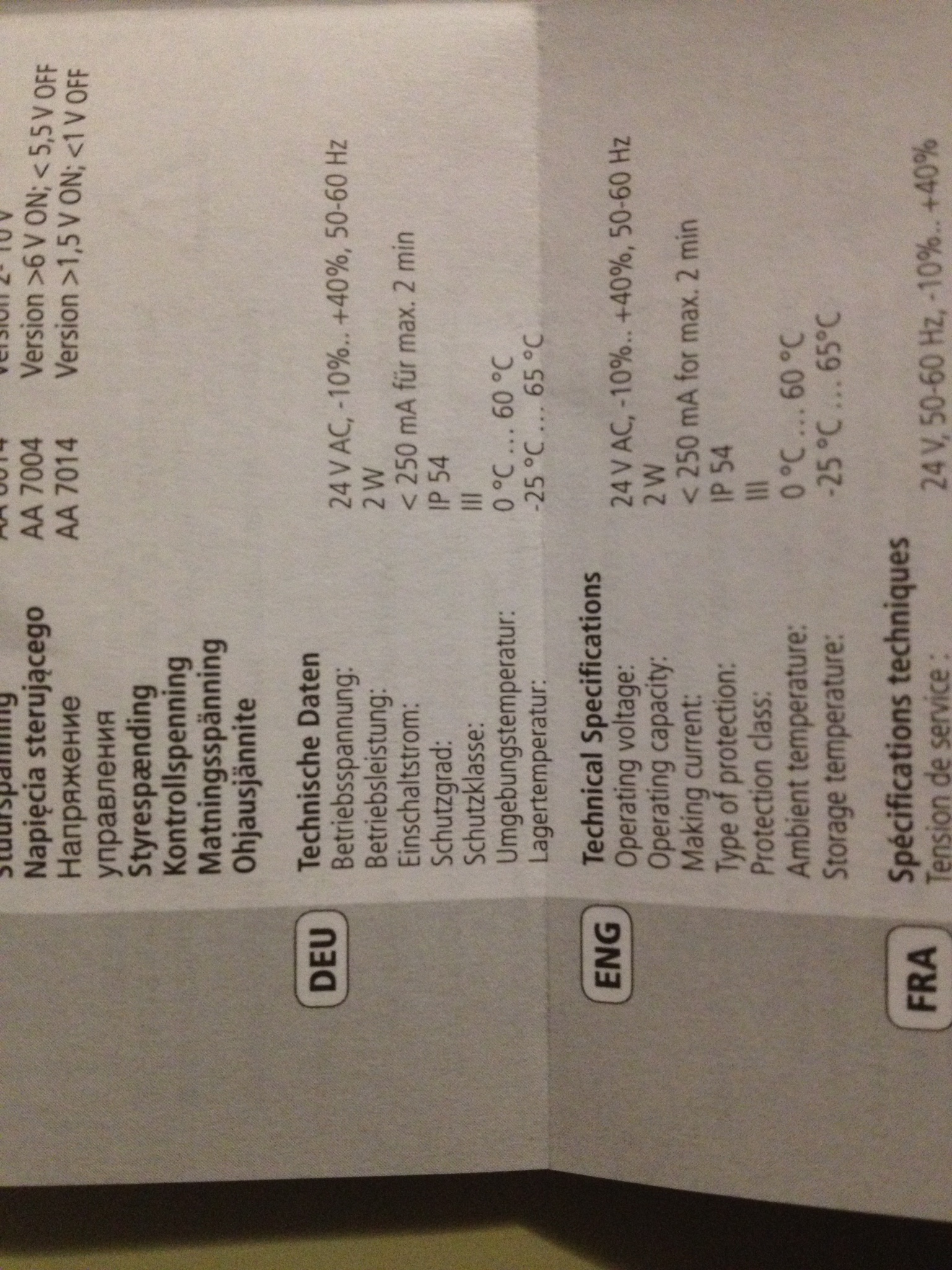

            Hallo Sven,
            die z.B. von Loxone / Möhlenhoff eingesetzten 0-10V Antriebe haben einen Stellsignalstrom von 1mA. Der Steuereingangswiderstand wird bei den Älteren Typen (alpha 4) mit 10KOhm angegeben. Die neuen Antriebe (alpha 5) haben einen Steuereingangswiderstand lt. Datenblatt von 100KOhm. Damit reduziert sich der Stellstrom auf 0,1mA. Bei der 1mA-Variante kannst Du rechnerisch 10 stetige 0-10V-Antriebe gleichzeitig fahren.
            Schau einfach in deinem Datenblatt, welchen 0-10V-Steuereingangswiderstand der Antrieb hat und dann kannst Du die Stromstärke mit dem "gelinkten" Rechner (Mitte) bestimmen. http://www.sengpielaudio.com/Rechner-ohmschesgesetz.htm
            Gruß Michael

              Habe grade mal nachgeschaut bei den Stellantrieben steht 100 KOhm. Also kann ich da schon mal ein paar parralel schalten ohne Probleme.
              Leider steht auf den Treibern oder in der Anleitung nichts zum 0-10 V Eingang. Weder Innenwiderstand noch der Strom.
              Also muss ich dann doch mal mit dem Amperemeter messen.

                        Ich hab die Alpha-Antriebe 4 (Daten anbei). Wieviel kann ich da parallel schalten?

                            Guten Morgen.
                            Wenn es der hier ist Alpha 4 24V,0-10V
                            Achtung: Artikel wurde durch weiterentwickelten Alpha-Antrieb 5  APR 42405-00N-1S ersetzt Möhlenhoff Art Nr : AA 5204 Alpha-Antrieb 4 mit 1 Meter Anschlussl
                            Dann kannst du wie oben beschrieben locker 10 Stück parallel schalten.
                            Der Alpha 4 wurde aber schon angekündigt.
                            Das hier ist der Nachfolger Alpha 5 http://www.eibhandel.de/Moehlenhoff-...NC-stromlos-zu
                            Der ist mit 100KOhm angegeben. Also wie oben von Michael beschrieben ist der Strom 0,1 mA.
                            Da kannst du dann quasi noch mehr parallel schalten. der Analoge Ausgang kann max. 20mA
